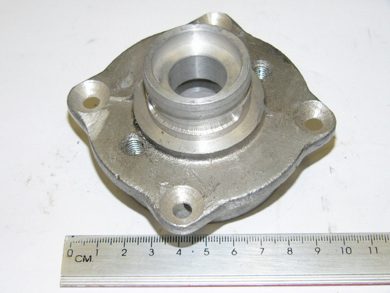

А фотку крышки можно показать?Хочу тоже поставить такой стартер!Заранее спасибо!
KEX
14.11.2012
98
Питер
Казанка М, Ботник, Флинк 360 К, BoatMaster 310 TR KHF, Уфимка 22, Ерш.
WaterSnake T18, Hidea 3,5, Москва М, Москва 12,5, Ветерок 12, Hidea 9,9, Нептун 23.
Я так понимаю что эта крышка Вас интересует.

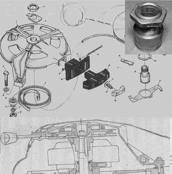

Подскажите пожалуйста, а с Вихря 30 стартер на Ветерок 8 ставится?
shalagin
05.08.2012
1 806
258
г.Сыктывкар
Ветерок-8м
Ручные стартёры Нептуна и Москвы по принципу работы одинаковы с Вихрёвским стартёром, но немного различаются конструктивно. Корпуса стартёров Нептуна и Москвы имеют приваренную втулку (ось), в отверстие которой входит хвостовик коленвала с гайкой маховика (нижний рисунок). В корпусе стартёра Вихря ось сделана отдельным болтом. Не знаю точных размеров, но если хвостовик с гайкой Ветерка свободно войдёт в отверстие болта, то почему-бы и нет :) Правда визуально Вихрёвский корпус стартёра кажется больше чем корпуса стартёров Нептуна и Москвы (может не влезть в колпак), да и лапы коротковаты. В общем всё надо измерять.
  • 80,9 КБ Просмотры: 1 587
