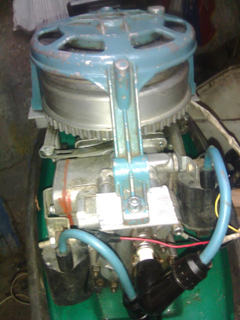

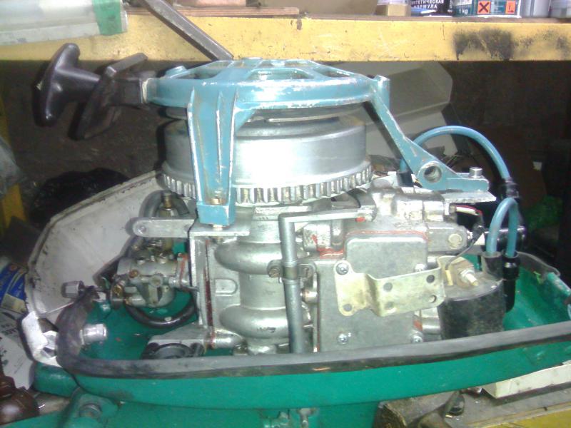

Предлогаю вариант установки стартера от МОСКВЫ на ВЕТЕРОК:
Ребятам зачёт, я тоже такой стартер уважаю, не то что ветерковское убожество.

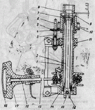

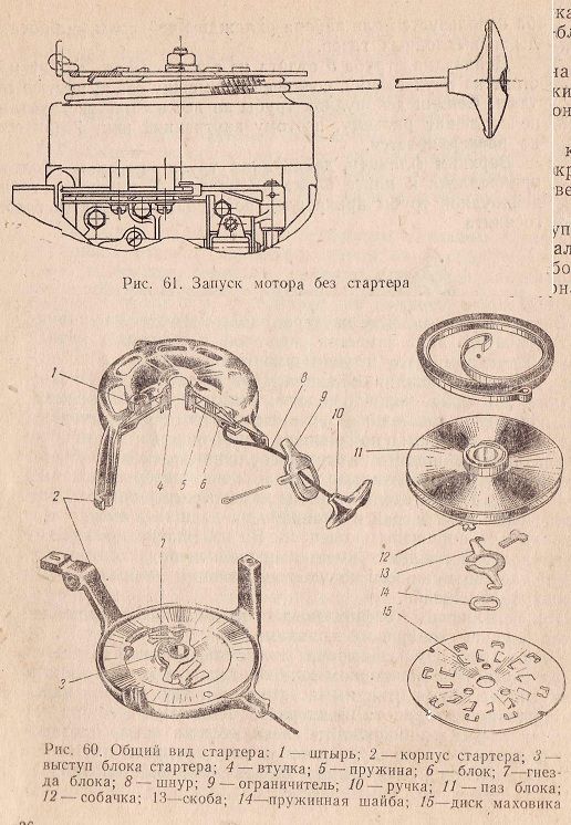

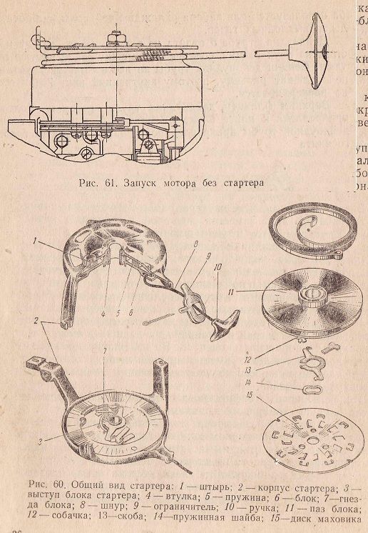

ребят подскажите стартер на ветерке штатный стоит, после запуска от вибрации поднимается шестерня к маховику и трет об зубья треск страшный идет, как решить проблему...мотор товарища...

Ветерок-8м
Шестерня 10 в нижнем(нерабочем) положении удерживается пружиной 3 , высота которой( соответственно, положение шестерни) регулируется винтом 6. Скорее всего ослабла или отсутствует скоба 5 (пружина тормозная).

есть такая скоба и пружина есть, может собрано не правильно просто ,вверх шестерня со скобой свободно ходит а вот вниз пружина не дает....это так у товарища собрано....

Достань штифт 9 и отверткой втулку 8 прокрути на 2-4 оборота против часовой стрелки затем вставь штифт.

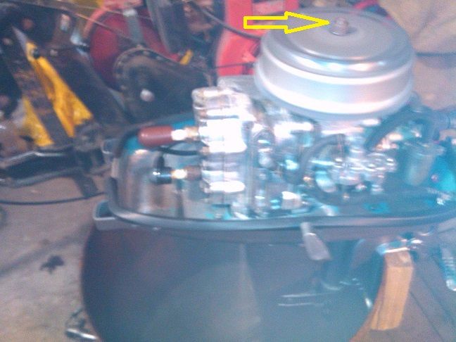

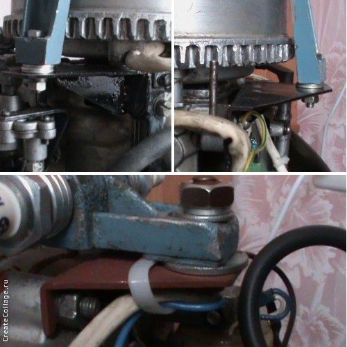

А вот мой вариант.
912
Зачёт!!! :good:

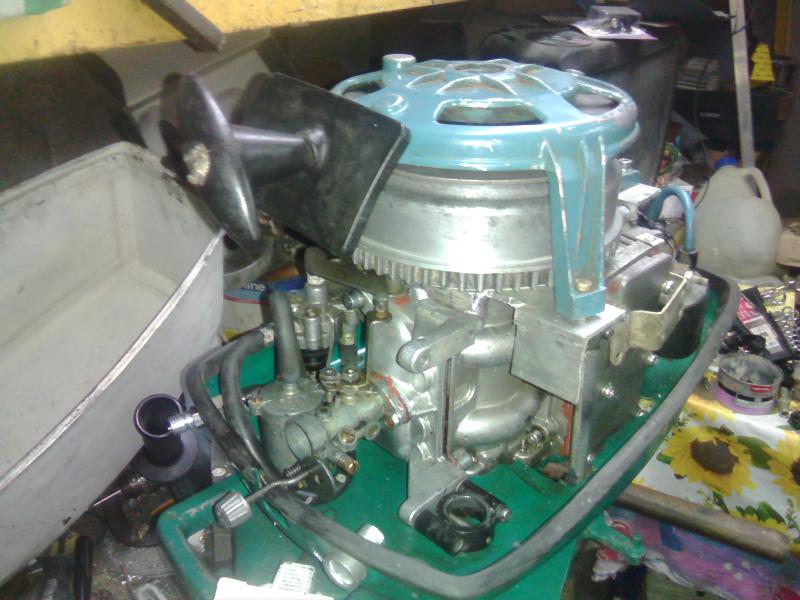

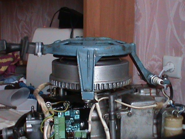

Наконец и я стартер приколхозил.
Мне понравилось. А можно, для особо одаренных подробнее про этот колхоз?

Вихрь-30 2шт. Ветерок-8
Рассказывать здесь особо -то и нечего, посмотри на фотки topic2066.html#p52637 - принцип крепления ясен. Но мне пришлось ещё поднимать поддон на 5 мм. (подложил втулки под поддон), упирался стартер в колпак.

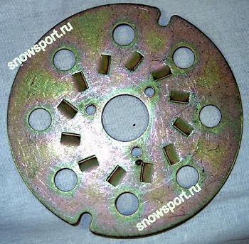

Жлеза этого не видел.... Вот и спрашиваю. Там же наверно какой то храповик должен быть? На Ветре то его нет. Или он крепиться на существующие болты?
shalagin
05.08.2012
1 806
258
г.Сыктывкар
Ветерок-8м
Если не найдёте родного московского храпового диска (15), то можно поставить диск от Нептуна-23.

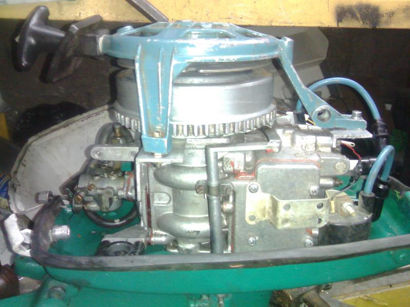

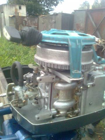

Вот тоже решил поставить стартер от москвы на один из ветерков.

Мотор должен сильно подпрыгивать при запуске таким стартером. Я когда шмыргалкой запускаю - всегда прыгает вплоть до откидывания если не очень резко дернуть, а тут точка приложения силы еще выше. Тогда надо и фиксатор ноги мотора колхозить, типа как на нептунах и не забывать его разблокировать после запуска.
Честно говорю никаких проблем с заводкой стартер не доставляет. на казанке сидя просто поворачиваюсь немного к мотору одну руку кладу сверху на колпак где ручка стартера, а второй дергаю без особых усилий. И все...
кстати когда пользовался просто веревкой то мотор у меня не откидывался! заводил так: ставил мотор ровно снимал колпак наматывал веревку дергал и все одевал и включал скорость и ехал... может я просто слабо дергаю поэтому?! :?

IGNAT
27.01.2013
1 322
120
Псков
У меня с верхним стартером мотор не откидывается, ну может чуть чуть если очень сильно дёргать. Запускаю всегда одной рукой, второй чуть придерживаю за колпак на всяк случай. При горячем запуске не придерживаю. Полностью исправному и отрегулированному мотору для запуска достаточно будет и не высоких оборотов.
