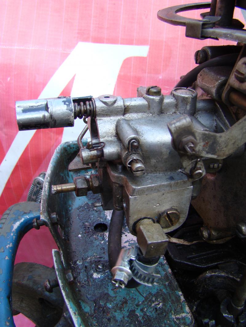

Всем здравствуйте! Очень рад, что нашел тему по обсуждению мотора "Москва". Обращаюсь ко всем, кто имел и имеет дело с этими моторами за советом. Началось с того, что после нахождения мотора в гараже на протяжении 20 лет, я все же решил опробовать его в бочке на предмет его состояния и к великому удивлению мотор, рывка с пятого завелся. И так случилось, что мой знакомый предложил мне точно кой же мотор, но без карбюратора. Я сам не могу определить марку карбюратора на моей "Москве" и прошу подсказать мне, если смогу выставить фото. Читал, что на этих моторах стоят Skott-овские карбюраторы.
905
Я в Мосях не оч дока, но то, что у тебя именно СКОТТовский карб это точно. Я такой(правда оооочень измученный)так и не победил, вернее не стал особо "загонятся"... попробовал поискать К36 с клапанной крышкой - тоже не шибко распространенный девайс, поэтому взял и методом "кулибина" - "поженил" Мосю с Вертовским карболиком :yes: ... чему был несказанно рад... :)
з.ы. У Моси больное место сальники к.вала(там с завода "воротнички" т.е. "сальники без пружинок" - их менять 100%... запуск будет с полверёвки.

Спасибо за ответ. Прошлой осенью я этот мотор испытывал на лодке и был удивлен его работе. Работал ровно и на разных оборотах. Лодку ПВХ "Фрегат-350" без груза тянул изумительно. Наверно такой карбюратор сложно будет найти?
905
Valtek сказал(а):
... Наверно такой карбюратор сложно будет найти?
Какой? Если СКОТТовский новый или в очень хорошем рабочем состоянии практически невозможно... не, ну они у кого то конечно остались, но эксклюзив полный :yes:
а, ежели ты про Ветерковский, то их то уж как ... семечек :D ...
Ветровский карб проще самоката :pardon: ... - рекомендую :)

Я нашел СКОТТовский, но он без иглы холостого хода. А что за карбюраторы клм-100 и К-36? Какой более подходит? И нужна ли доработка или подгонка при установке?
905
Valtek сказал(а):
...А что за карбюраторы клм-100 и К-36? Какой более подходит?
КЛМ-100 - эт и есть СКОТТовкий(ну слизанный со Skott-Atwaterского карбика), а К-36 стояли на Мосе-12(про М-11 не в курсе).
Valtek сказал(а):
...И нужна ли доработка или подгонка при установке?
При установке К-36, нужна клапанная крышка вместе с клапанами от М-12, и тяги : на стойку газа(там газуется тросиком) и на авторегулировку зажигания :yes:

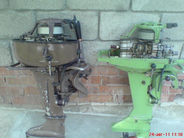

Мой "Найденыш".
Evgeniy
02.01.2011
506
Вологодская обл. г.Сокол
Надувнуха продана, Днепр продан, Ладога 1 продана, Флагман 380К продан, Кайман-400
Honda BF50A, Вихрь-30, Ветерок-8М, Салют-Э
у тебя обычная Москва.....только поддон от ветерка)

Да, это "Москва", что удивительно через долгие годы нахождения в гараже, завелся и покатал. Ищу карбюратор КЛМ-100 ко второму такому же мотору.
