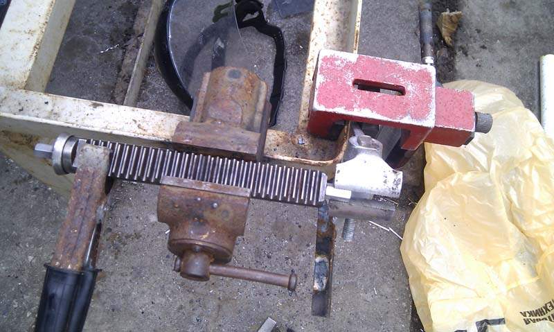

в общем, решил заняться энтой штуковиной, сделать управление из автомобильных агрегатов. в данный момент стоит тросовое, но из-за большого количества переибов троса по пути-сильно возрастает усилие на руле, а также на узлы крепления троса в местах перегибов. гидравлика должна решить эту проблему. завтра постараюсь в двух словах рассказать о своих мыслях в этом направлении.

в чем ненадежность гидравлики? разве что в том, что может образоваться течь.
прогресс-отдельная песня. аву мою видишь? управление на флайбридже. трос туда пока протянешь-такую букву зю опишешь-будь здоров. а усилие для протяжки троса на перегибах как известно возрастает очень даже прилично, хоть какой величины ролик ставь (естественно в разумных пределах)

тем не менее выбор в сторону гидравлики сделан, и очень скоро тут появится на эту тему подобный отчет)). система также из рулевой рейки будет)

и? этож только цилиндр..

я думаю что цена одного ихнего цилиндра с лихвой переплюнет мой комплект)). да и потом большинство составляющих уже приобретено, и работы по установке гидравлики гораздо меньше чем с тросами (сейчас себя шибко критикую что в прошлом году при постройке сразу не взял правильный курс). терпение.. скоро усе покажу, вот только снег растает..

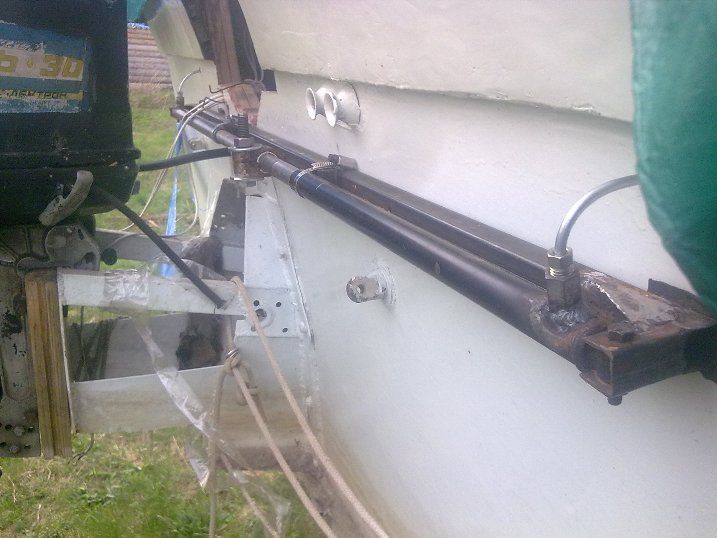

цилиндр изготовлен и установлен.

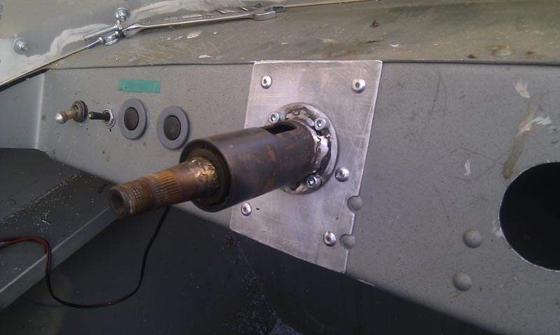

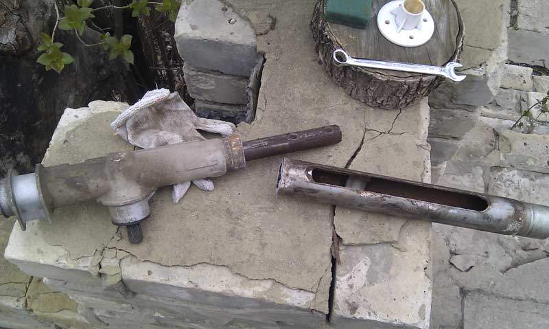

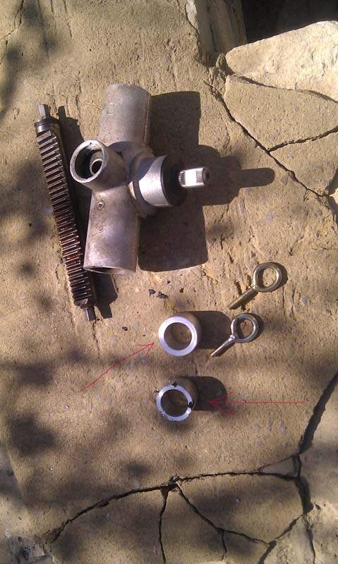

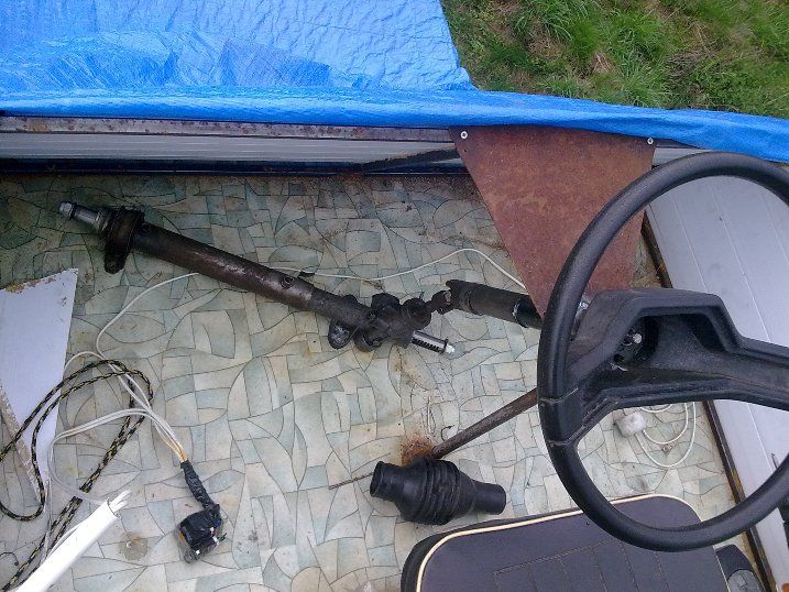

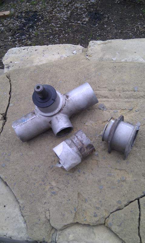

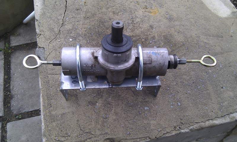

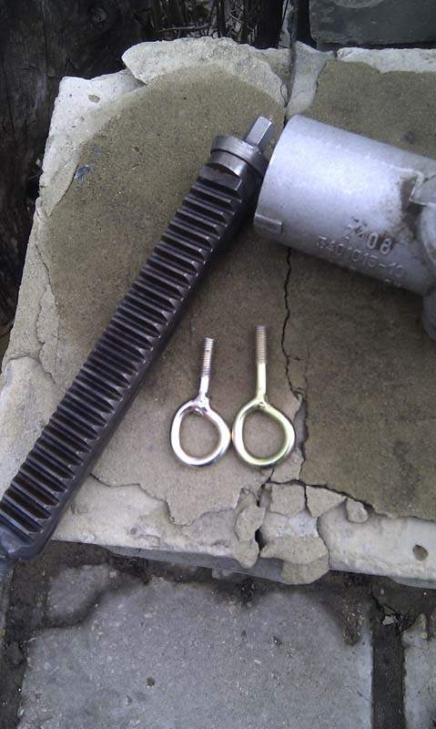

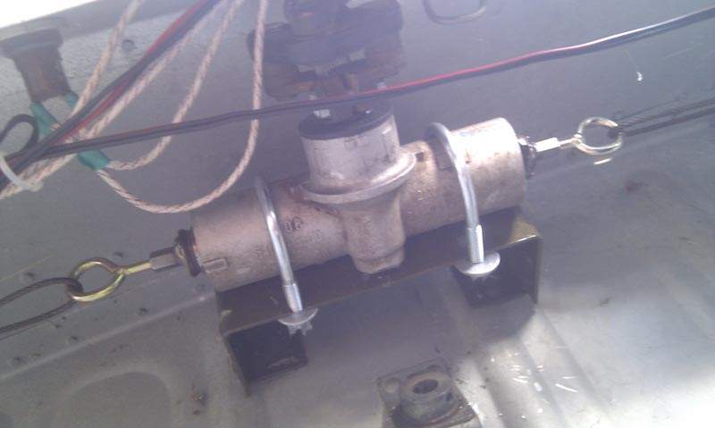

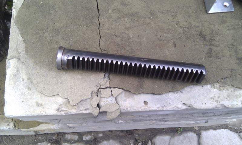

механизм прост-рулевая рейка от авто. с гидроусилителем которая. смысл такой-баранку крутишь-и гоняешь поршень по цилиндру рейки, он соответсвенно гонит масло. цилиндр рейки трубками соединен с рабочим цилиндром (на фото). собственно все. фото показать пока не могу-т.к. еще не готово. если путем все будет-завтра к вечеру должно заработать)

А цилиндр из чего сделан?

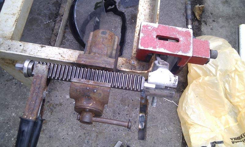

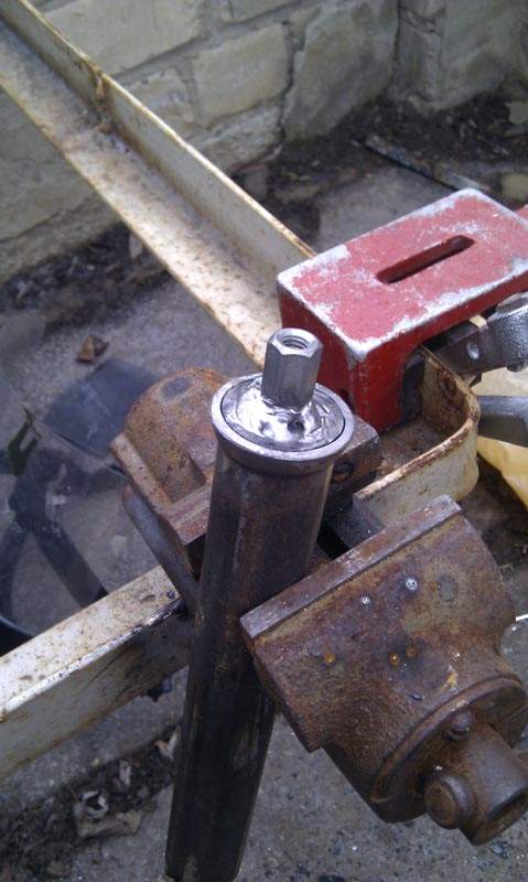

газовая пружина задней двери москвича комби. тока при разборке оказалось что она вовсе не газовая...)

рейка тоже на месте. все работает, единственное в одной полости воздух не успел удалить-влево руля-свободный ход и аммортизация.. завтра буду доделывать этот косяк.

cегодня наделал себе головной боли-решил сменить масло более текучей жидкостью-соляркой.... долго не мог понять причину завоздушивания, пока рейка не потекла по путнему... перебрал рейку, а воздух через некоторое время снова попер в систему.. глянул на цилиндры-и -точно... льет и с них сквозь манжеты, точнее то что от них осталось... не лейте ребяты солярку в гидравлику...
Иван, да ты что!?... как тебя :unknown: ... про то,что практически никакие сальники с солярой не дружат всем известно :pardon: Ну, хоть бы сначала тут заранее поделился желанием... отговорили бы сразу :yes: ...

да как бы вкурсе этих дел, вот в чем беда.. незнаю че меня дернуло на такие подвиги..
