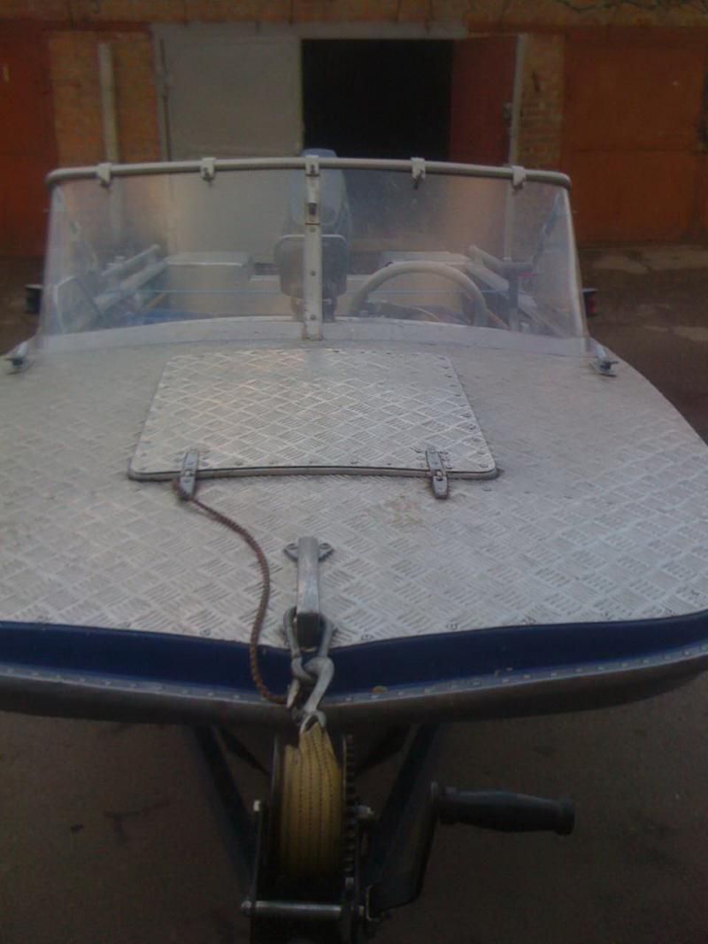

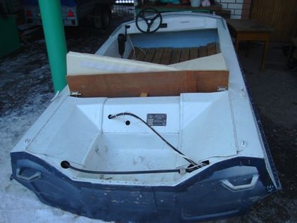

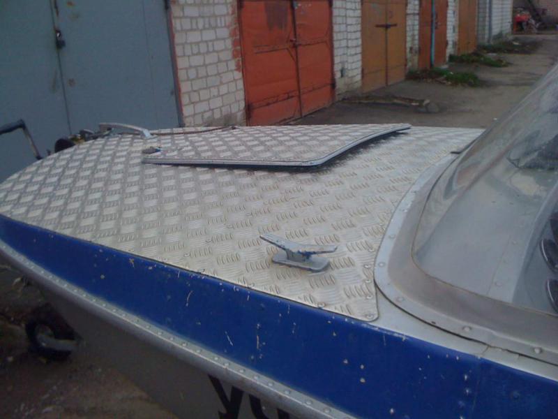

Доброй всем ночи. Что то не спица все мысли о лодки, как всё будет выглядеть.хотелось бы достать стекло? может лучше орг стекло выгнуть? (феном например) или отдать, есть один заводик, там что угодно могут сделать, не просто туда попасть, но если очень захотеть можно в космос полететь. или лучше родную искать?

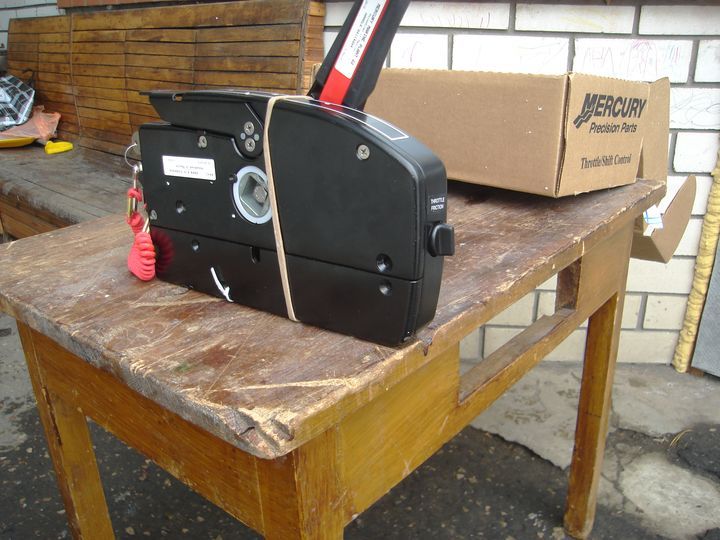

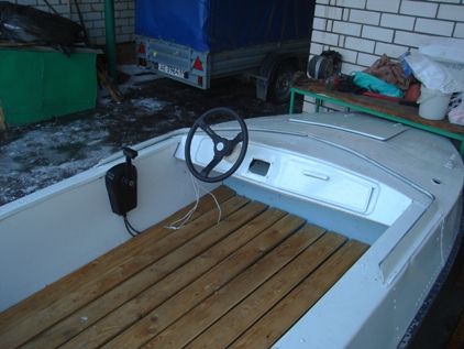

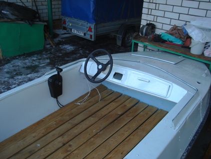

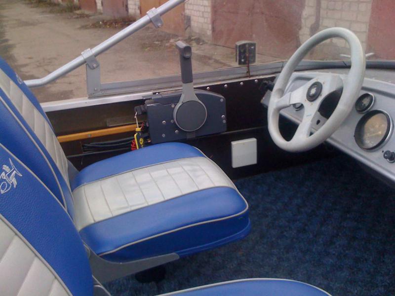

спосибо! стилаж сделан с лиственецы теперь надо чтото думать со стеклом,и перестовлять руль на право мой пульт правосторонний,за сколько можно продать пульт каторый стоит,он новый в том году ставил.

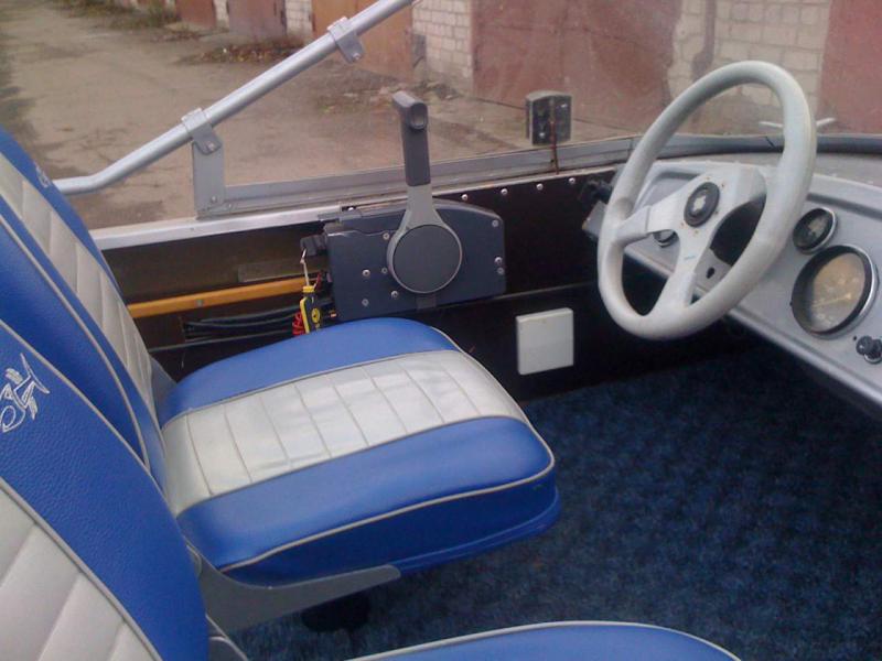

Олег, конечно твое дело, но у тебя справа бардачек и если переставлять руль вправо то придется химичить с его переносом тоже. Если у тебя машинка родная, то она скорее всего универсальная и ее можно и налево и направо поставить - посмотри, если ручка съемная то стопудово ее можно переставить на другую сторону.

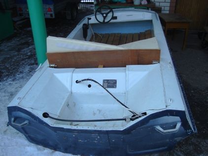

Если на втором (нижнем) фото такая высокая спинка задней сидушки я бы ее однозначно уменьшил до высоты борта, иначе будет мешать к мотору лазить, да и лишнее это.
Еще один момент, касающийся алюминия - сам недавно узнал (хорошо забытое старое..) Ездил на днях к товарищам, занимающимся изготовлением лодок из алюминия, так вот они сказали, что непокрытый (или неокрашеный) алюминий мажется - сам вспомнил детство с рогаткой и алюминиевыми пульками - вечно пальцы чумазые от алюминия были... Так что этот момент нужно иметь ввиду при проектировании, на пол ни чего страшного, а вот на борта не очень.

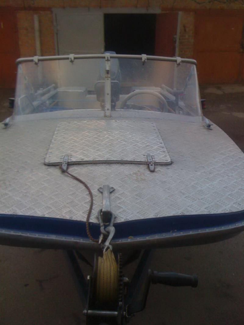

Не силен я в Оби но вроде это она,может пригодится.
Джон Сильвер
20.04.2011
521
красивый катер ... многие советуют приколхозить рамку от машины (заднюю ) мне пока не попаласаь ... нашёл от ГАЗ53 ... буду пробовать ... если чё - сфотаю ))) ...

есть стекло от метлы с крипежём.что придумать со стеклом? или лучше выгнуть орг стекло?

Олег ручка переставляется. Только придёться пожертвовать наклейкой.

олег555 сказал(а):

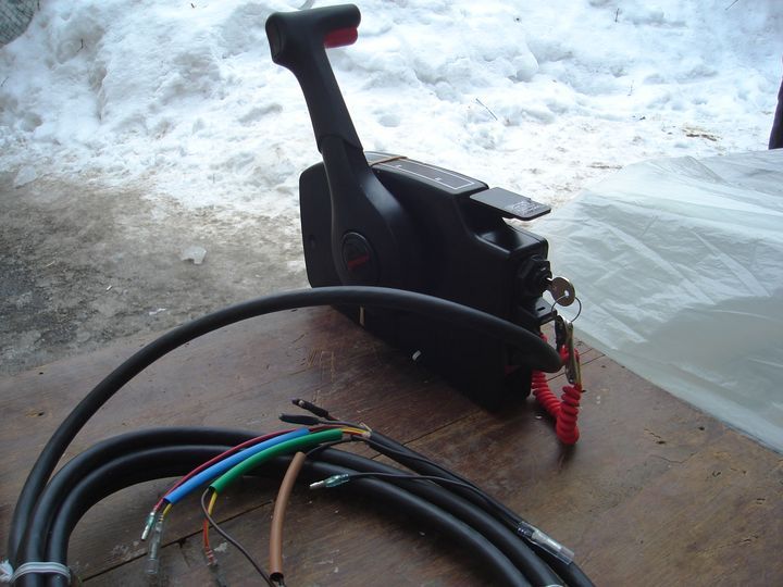

сам справлюсь всё подключить?сложности есть?троса все поведены.
Я сам всё подключал.больших трудностей не возникло. Там ничего сложного нет!

Олег, у тебя ручка легко переставляется на другую сторону, подключается тоже все элементарно - у баржуев практически невозможно неправильно че-нить подключить, провода подцеплять по цвету (красный с красным, зеленый с зеленым), с тросами тоже не попутаешь... Троса газ/реверс только смотри по книге к мотору какие нужны - С2, С5 (у тебя скорее всего С5).
Вот такие троса:
http://www.partskatalog.ru/accessories/throtle-cable.shtml

звонил приятелю есть возможность достать орг стекло .измерил на лодки по рамки, получилось 2 половинки 120см шир?примерно 50 .или лучше одним листом 240см? как лучше гнуть? толщина стекла?
Олег с оргстеклом проблем намного больше будет чем с поликарбонатом, его(оргстекло) греть и гнуть по лекалу придётся... - гемор ещё тот, я пацаном с дедом на Прог-2 половинку гнул - не айс :(
з.ы.Точнее даже дед гнул, а я присутствовал :D

посмотрел цены на Поликарбонат монолитный,лист 5мм 6т стоит,дороговато.оргстекло за магар обещали ,есть вариант согнуть его ?чем лучше его греть?
Дед оргстекло поливал горячей водой в ванной и радиус начинал через ведёрко... Сейчас думаю можно аккуратно и без напряга строительным феном всё сделать...
Монолитный поликарбонат я слышал некоторые конторы режут в размер, гнётся без нагрева,можно и крепить без нагрева если нет критического изгиба. Ильич пробовал греть, то-же всё гуд :)
олег555 сказал(а):
что делать с транцем? усилять надо?
Однозначно :yes: По поликарбонату, зачем тебе 5ка, если в рамке и 3ка хорошо "живёт" :)

Сядь в лодку на кресло и смотри чтобы стекло кончалось чуть выше уровня глаз сантиметра на три!

олег555 сказал(а):
подскажите по минимальной высоте стекла 40см хватит?
Люди говорят правильно лобовое стекло должно прикрывать глаза. Раньше гоняли с друзьями (с острожкой) Так обратно утром идёшь на ходах домой на Грише ...а в глаза ветер свищет, ЭЭх...сейчас и сгонять не с кем,

Есть еще один нюанс на счет высоты лобового стекла (из практики). Когда идешь под тентом (а такое практикую когда идет дождь особенно осенью), который (тент) само собой спереди пристегнут на люверсы к раме ветрового окна, то если лобовое слишком низкое, приходится сгинаться в три погибели, иначе голова под тэнт не входит, так что рекомендую учесть и этот мемент тоже...
