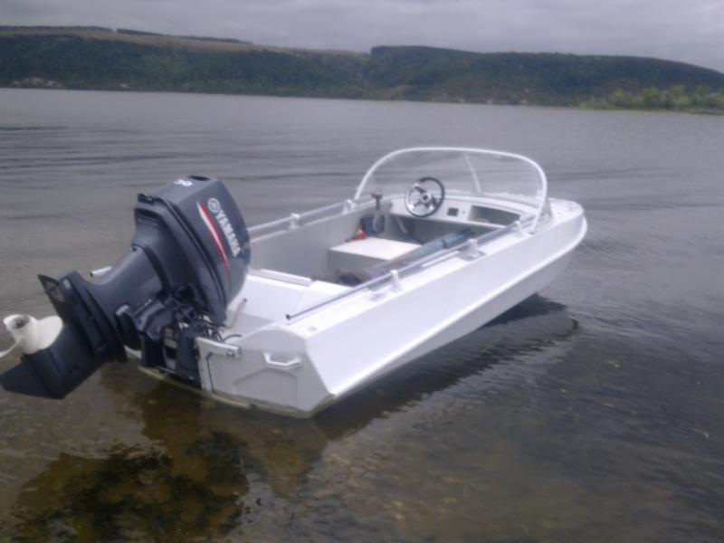

Я себе вот такое вот стекло поставил от днепра взял рамку и вырезал стекло из монолитного поликарбоната! :)
И сразу совет, руль переставляй направо иначе все время будешь ехать с большим креном на левый борт,испытано лично !

Если собственный вес больше ста, то на Обь-м без разницы где руль стоит, сидишь посерёдке!

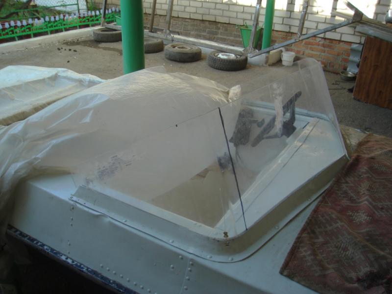

наконец то достал орг стекло 5мм,сделал шаблон из картона, вырезал две половинки по шаблону, разогрел до кипения бак с водой.и приступили с женой гнуть.терпения не хватила ,взяли отпаревотель,ни как не гнётся ,спас нас утюг и хэбешное полотенце .утюг на махимум под стекло трубу.10 мин каждая половинка всё согнули как по шаблону.

И фото? :unknown: :)

сильно надавил не много лопнула засверлил сверху лопины теперь в это место надо думать какойто усилитель .чёрные полоски следы маркера.

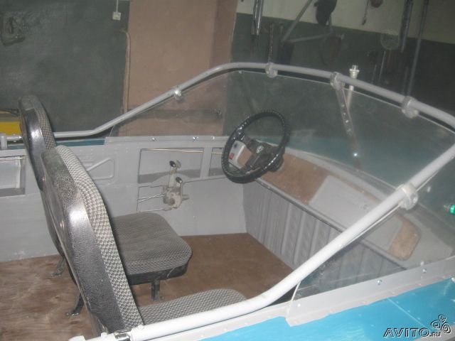

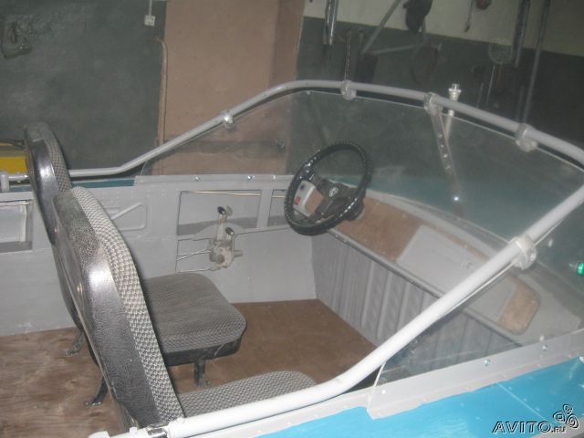

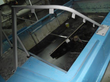

нашёл алюминевую трубу 20 надо стекло укрепить .примерно по фото понял. есть вопрос как верх стекла закрепить трубой?
ангарец
20.02.2013
Мотыгино на Ангаре
игорь
обь м
меркурий МЕ 40М си про
я вклепал стекло от москвича заднее.
Олег вот тебе на выбор:
