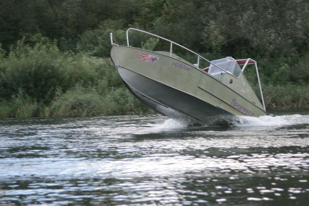

Наконец то хозяин Прогресса,которому мы не рубили днище,а выдули.сделал видео как лодка идет на полный газ с 55-ой ямахой.Я еще сам не видел,но завтра обещал выложить.

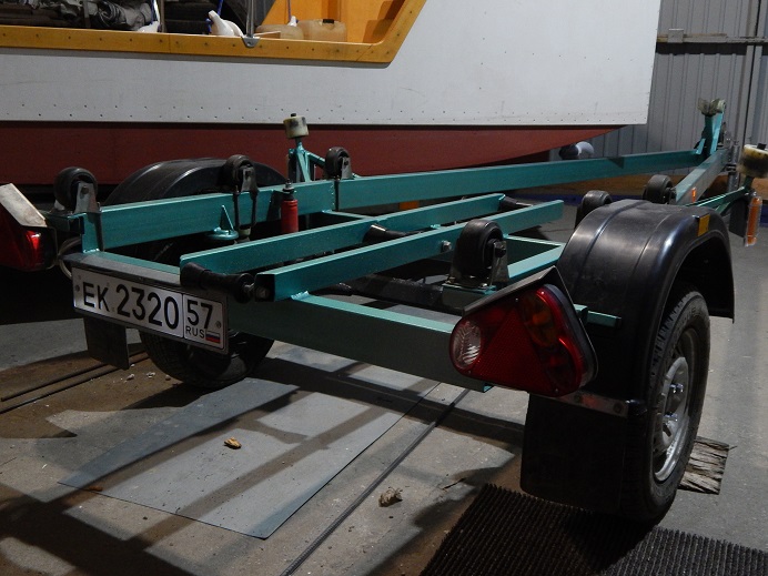

У меня процесс идет. Наконец то зарегистрировал телегу.Не прошло и 15ти лет.Теперь можно Прог затаскивать на колеса и мотор вешать.

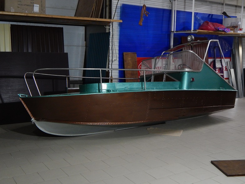

Пока занимался телегой,а Прог на земле был,решил лакокрасочное покрытие обновить.

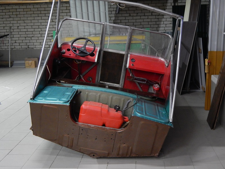

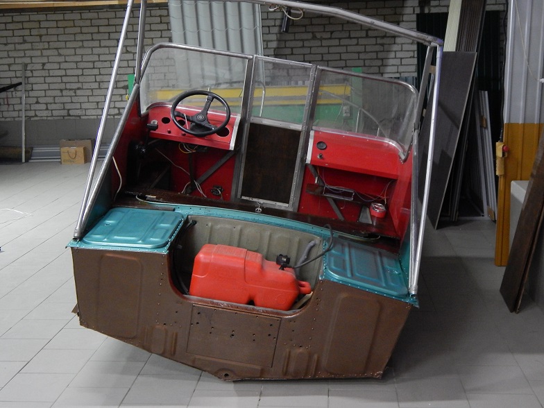

Насчет кринобулей.Неспеша почесал свою старую репу,и подумал-НАХРЕНА вещь портить,все равно транец на 14 см поднимать.Я уже и фанеру купил,порезал на детали.НО,во время остановился.В данной лодке меня все устраивает.Зачем.

Не маловато точек опоры, катер то тяжёлый

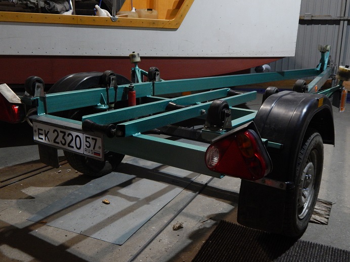

6 роликов расположены четко под шпангоутами.киль висит в воздухе,когда до конца затянута.Подвеска от зада восьмерки,пружины от оки.Идет намного мягче,чем на других прицепах.И эксплуатирую года с 2010,пока все ОК.
