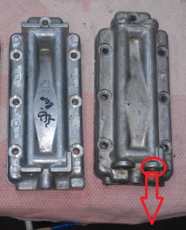

Купил с рук, два-три года назад, две «инвалидные» тридцатки. Одна была перегрета, судя по цвету головки и блока цилиндров, но рабочая поверхность цилиндров в неплохом состоянии. Из двух собрал одну. Завелась и работает неплохо, для тридцатки пойдёт. Однако поработав минуты 3, 4 начинает греться. Из контрольного отверстия (сделано до меня) идёт вода нормально, даже когда головка блока цилиндров была плохо зажата из под неё (верхнего цилиндра) сочилась вода. На ходу не греется, стоит тронуться и поехать, даже на средних оборотах, температура падает. За цилиндры можно рукой держаться. Что делал: разбирал, смотрел каналы, крыльчатку, стакан и шайбу менял, ставил их с рабочего мотора, у которого на холостых вообще цилиндры холодные. В общем вот такая беда, посоветуйте что-нибудь и кто-нибудь. :unknown: :(

Странно.. эффект "а, ля центробежная(пластиковая) помпа"... а, контролька где сделана?.. фото есть? :)
фото не моё, взял на форуме.
контролька вместо заглушки.

А какой диаметр у вашей контрольки? При слишком большом диаметре может основная часть воды уходит в неё ,а с оборотами всё нормализуется.
Кстати на фото указано стрелкой на технологическую заглушку,заводская контролька находится в нижнем правом углу на приливе.Может тут косяк кроется!
Фото вашей бы посмотреть.
стоит маслёнка, шарик из неё удалён.
Я пробовал затыкать отверстие в маслёнке, не помогло. Другой крышки глушителя у меня нет, точнее есть ещё две, но с аналогичными отверстиями.
Может я ошибся, и она справа, посмотрю и сфотографирую.
P.S. Ваша правда контролька справа.
Ваша правда, контролька справа, фото изменил.
