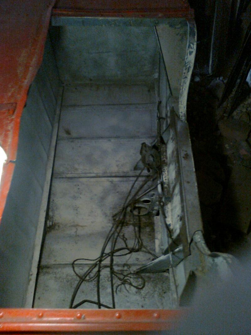

всем здравствуйте!

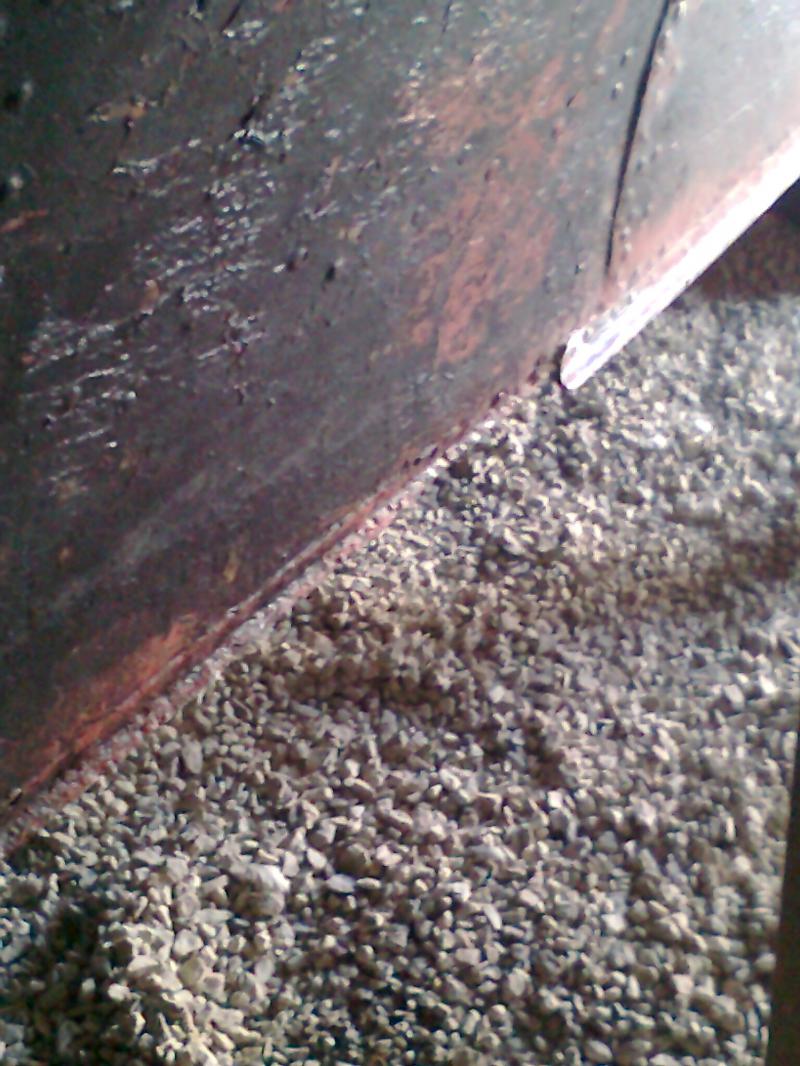

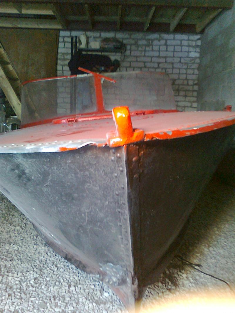

я недавно стал обладателем прогресс 2 1971 года и по этому возникло много вопросов
1. киль проктически сгнил, как заменить?
2. лодка старенькая по этому хочу укрепить транец с расчётом но 40 лошадей, как это сделать?
и 3 какие советы будут по улучшению прогресса.
ну вот как то так.
прошу помочь кто чем может.
и ещё могу скинуть фотки лодки если поможет.

Для начала конечно надо бы фото... а, там видно будет :)

Поздравляю с покупкой :good: ! Хорошая "Двоечка" Куйбышевская("правильная" - "нос" на скорости "прилипать" не будет), одна из первых(форштевень из Т-образного профиля).По всем вопросам состояния ответ один - "болгарку" в руки и в перёд!(всё равно потом ВЛ-02 всё грунтовать будешь). Пока ещё под лохмотьями краски ничего не видать. Будешь зачищать, постарайся "без фанатизма", т.к. маленькие обломки проволочки от "насадки на болгарку" могут обламыватся и оставатся в дюрали и потом вызывать очаги коррозии :shock: ... и остановить её будет очень сложно :yes: .

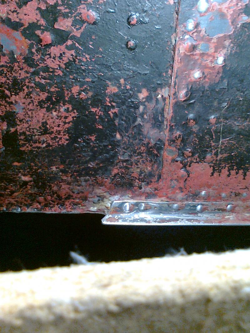

большое спасибо за советы, но вот что ещё хотел узнать
1. не потечёт ли лодка, в месте стыка киля?
2. можно ли сделать выносной транец если да! то как?
3. если я правильно понял, когда лазил по форумам, то лодки до 1976 можно вешать мотор сильнее 30?. у меня лодка 1971.
ещё раз благодарю за информацию.
Про все течи узнаешь, когда зачистишь краску и проверишь швы налив внутрь ....дцать ведёрок воды...(по результатам будут и телодвижения)...
Выносной транец сделать можно, но с ним эксплуатировать лодку никто не разрешит пока небудет "бумаги" от спецконторы официально делающей эти выносные транцы.
"С ходу" можно повесить на Прог-2 более 30л.с. если на шильде стоит 40л.с. :) ... если нет, то в ту-же контору за "бумагой" об усилении транца до 40 л.с. Вот как-то так :pardon:

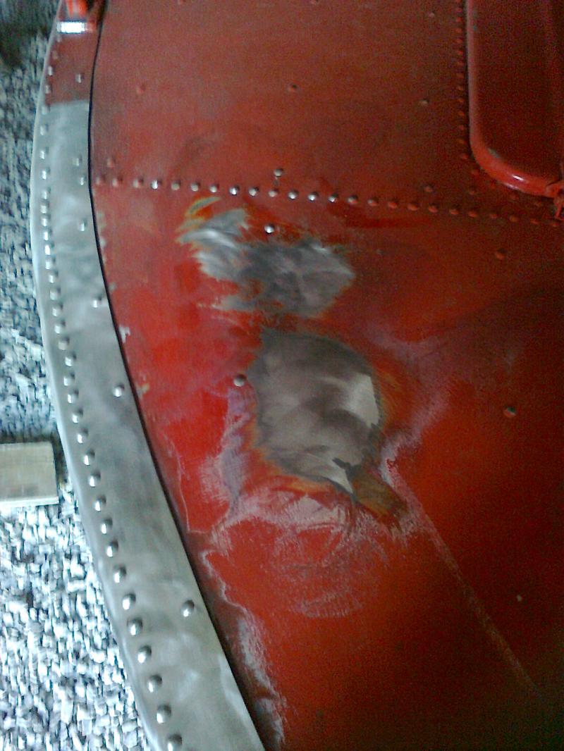

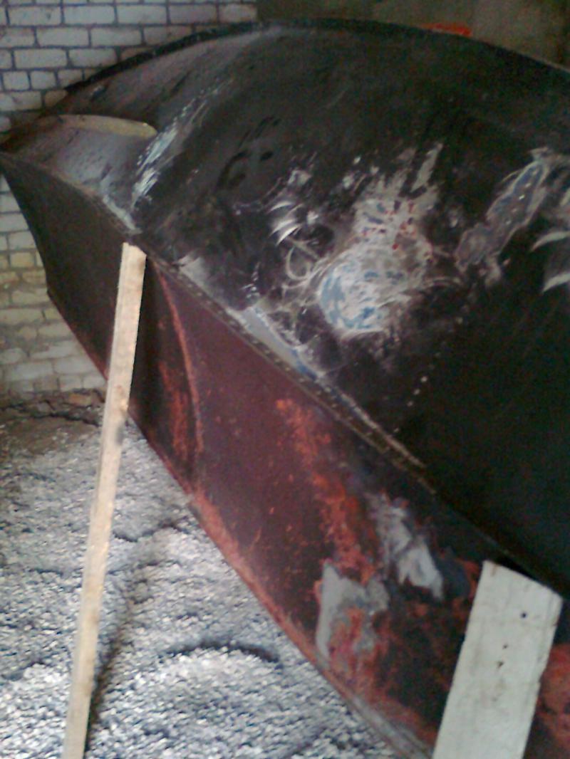

Всем привет!!!
Дела с прогрессом продвигаются очень даже хорошо практически весь корпус ободрал осталось покрасить.
