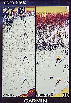

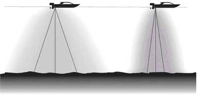

Теперь о частоте. Чем выше частота эхолота тем более мелкие детали он может разглядеть. К примеру при частоте 50кГц эхолот увидит обьект около 5см при частоте 200кГц 1,5-2см.
При равной мощности затухание сигнала частотой 50 кГц будет меньше чем сигнала частотой 200 кГц и эхолот способен пробить большую глубину,
поэтому производители идут на такие ухищрения как сужение луча при большей частоте. Разница в углах составляет от 20-40град. при 200кГц до 60-120 град. при 50 Гц.
При выборе модели это нужно учитывать. И желательно выбирать эхолот с большей выходной мощностью.
Еще одна особенность низкочастотных эхолотов то что из за малого разрешения они способны принять за рыбу все от чего отразился луч, пузырьки воздуха плавающий мусор и листья увлеченные на глубину течением, оторванные ото дна водоросли. На экране появится заветная ДУГА рыбы или символ рыбки если ваш эхолот поддерживает функцию Fish ID
Большее разрешение эхолота не всегда является неоспоримым преимуществом так как эхолоту будет еще сложнее сделать выбор в замутненой воде между помехой и рыбой, отражаясь от мелких плавающих предметов через который низкочастотный луч прошел "насквозь" .
Это тоже нужно учитывать при выборе между дорогим двухлучевым и более дешевым однолучевым эхолотом.

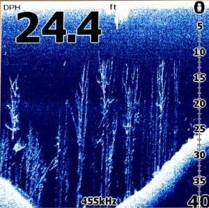

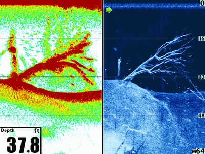

Немного по другому обстоят дела с высокачастотными так называемыми высокого разрешения эхолотами, имеющими часстоту излучателя 400-800кГц.
Благодаря такой высокой частоте и малой длине волны такие приборы видят достаточно четкую картинку дна и конфигурацию подводных обьектов. Если там куст-вы увидите куст, если камень -то можно увидеть какой он формы и тд.
ВНИМАНИЕ!!!! ЭТО КАРТИНКИ ИЗ РЕКЛАМНЫХ БУКЛЕТОВ!!
Чтобы получить такую картинку на своем эхолоте нужно знать о нем ВСЕ и потрудится руками и головой!

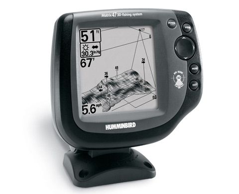

Есть вообще многолучевые эхолоты позволяющие "юнным картографам" увидеть на экане трехмерное изображение участка дна. Например как этот
Но эта экзотика как мне кажется для любителя кладов... :)
Точность прорисовки рельефа таким эхолотом находится для меня под сомнением, так как самолично наблюдал прорисованые на дне кочки, которые по факту являлись зеркальными волнами по которым скакала лодка во время движения.

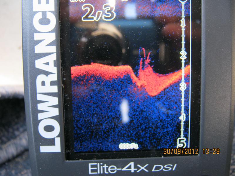

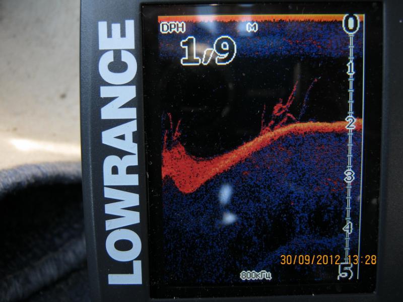

Вот пара фоток с первой поездки с эхолотом Elite4x DSI. Эхолот не настроен (почти все заводские установки). Есть еще видео но попозже.
КОРЯГИ ПОД ВОДОЙ

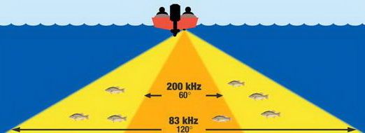

Внутри это примерно так
Первый луч угол 20°, частота 200 кГц
Второй луч угол 60°, частота 83 кГц самый тяжелый(большой) кристалл
Третий луч угол 90°, частота 455 кГ

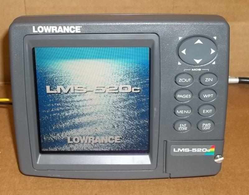

Да нет Паш, вроде как знакомый хочет картплот Лорик презентовать LMS-520c... старенкий он да и без шнура питания. Шнурка думаю проблемой не будет(от помощи не откажусь), а вот карты и принципы пользования-настройки оч интересны, т.к. я в этом деле(эхо-нави) - дуб! :crazy: :D ... а научится пользоватся(всякие там тонкости) хоцца :yes:

Вобщем в прошлые выхи Андрей привёз мне этого Лорика, зачто ему ОГРОМНОЕ СПАСИБО!!! :yahoo: (раньше похвастатся времени небыло :pardon: )
Доволен аки слон
Ну собсна вот:
КОРОБОЧКА
ШНУРА ПИТАНИЯ И ВЫНОСНОЙ АНТЕННЫ ЖоПСа КАК И ГОВОРИЛ НЕТУ(надо искать) :unknown:
ДАТЧИК НУЛЬСОВЫЙ :bebebe
НУ И ФЛЕШКИ С КАРТАМИ ЕССЬНО ТОЖЕ НЕМА(ДА И НАФИГА МНЕ КАРТЫ АМЕРИКОСИИ :D )
Вот как-то так

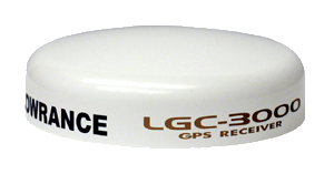

12-канальный GPS приемник размещается в отдельном корпусе, знакомый хоккейной шайбы размером белый литой сборки. В первые дни морских приемников GPS, эти подразделения были только антенна. Потом они стали все приемника GPS. Сейчас аппарат находится антенна, приемник, и NMEA-2000 узлу сети все в одном. Приемник GPS также способен принимать сигналы дифференциальной коррекции в Северной Америке от ФАУ WAAS спутников.
LCG-3000 установлен помощью QM-1 крепление. Крепление включает в себя механизм с поворотным замком, так что устройство может быть легко удалена при желании в то время как фиксированные крепления остается на месте. Крепление предлагает два варианта для прокладки кабеля. Она не предусматривает полюс монтажа.
http://www.continuouswave.com/whaler/re ... /L500.html
Lowrance GPS LCG 3000 Модуль
12-канальный GPS-модуль+WAAS . Красный разъем/ Работает с: GlobalMap 5200C, 7200C GlobalMap, GlobalMap 7300C HD, GlobalMap 8200C, GlobalMap 8300 H, GlobalMap 9200C, 9300C GlobalMap, LCX-112C, LCX-113C HD, LCX-27C, LCX-28C HD, LCX-37C , LCX-38C HD, LMS-520C, LMS-525C DF.
Я понимаю, что LGC-2000 и 3000 идентичны, за исключением они используют другой разъем. Lowrance продает адаптер.
