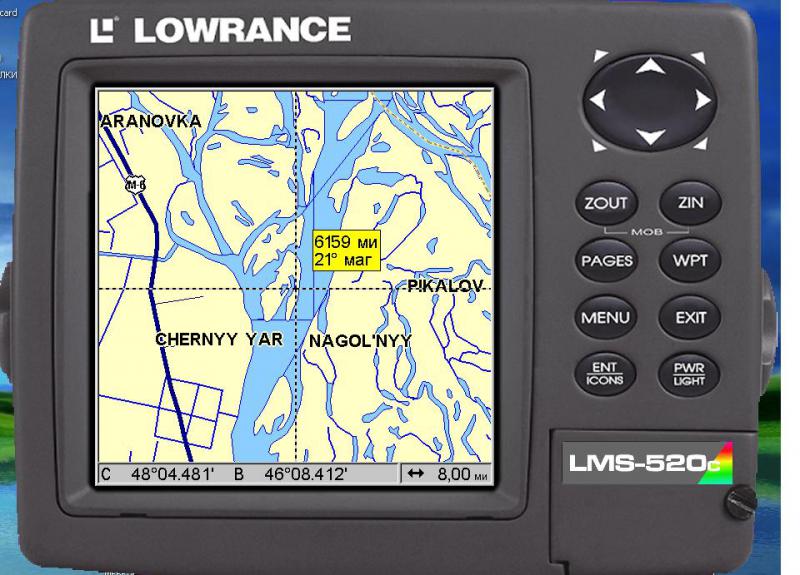

Ну,вот, работает карта
911
Класс!!! Спасибки!!! :good:

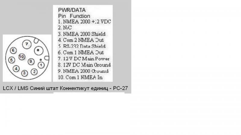

ОБЕЩАЛ ПОМОГАТЬ... ;)
СИНИЙ РАЗЬЕМ PWR/DATA контакты 7,8 толстые -остальные ненужны пока..

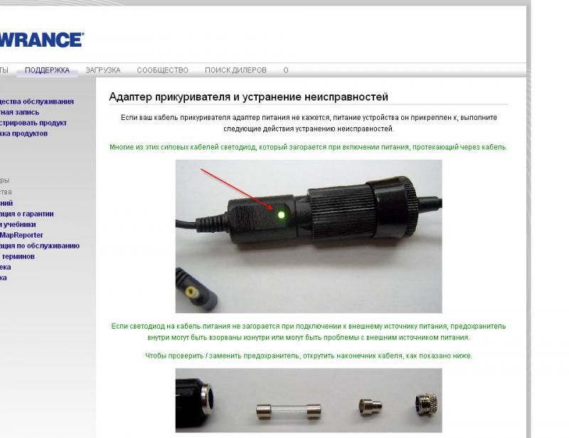

Наверное пока нет-я думаю он совмещен с GPS антенной там протокол NMEA(остальные контакты)
А запитать возможно (предохранитель не забудь)

Кажись разобрался... 7 - "+" ; 8 - "-" ... Надо завтра если успею спробовать оживить зверюшку :D

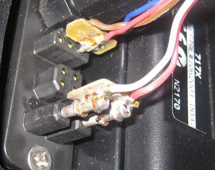

Павел приветствую.Имеется древний Humminbird wide one hundred.Покупал давно на Ебее и доков нет.Что за выходы на нем.Крайний лев питание 2к., второй- 4 к.?,третий датчик- 2к.четвертый-7к?
Спасибо

Что то не нашел,наверно оч древний.Хотел узнать что там подключается, на эти два разъема.

Это скорей всего расширения NMEA
Я просто сильно этими эхолотами не интересовался -но вот что есть...
http://www.gps-piter.ru/newphp/pages/shema.htm
