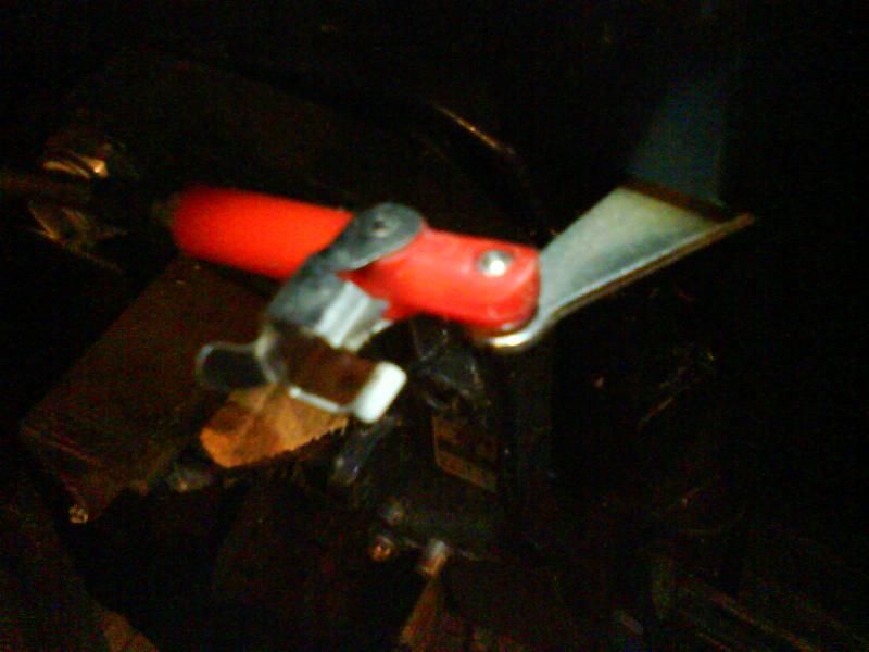

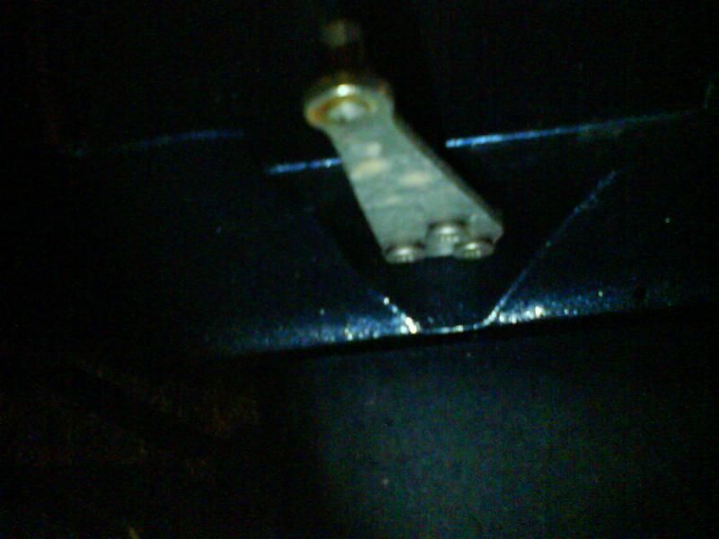

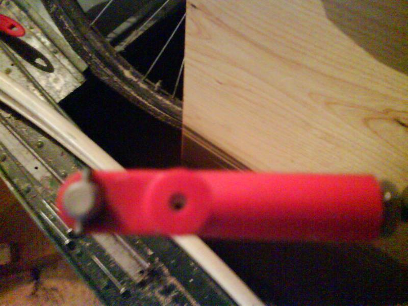

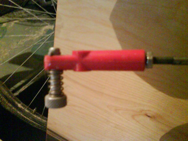

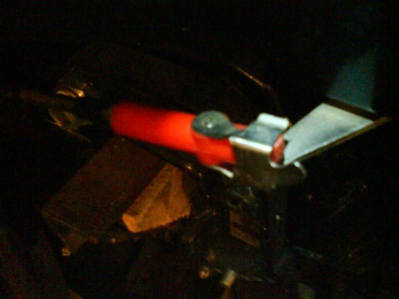

Огроменная просьба мужики! Сфотографируйте кто нибудь как крепятся тросы к мотору или подскажите где взять пожалуйста! Особенно газульку!

Привет, увидел сообщение, завтра гараж откопаю и сфотаю. То что тебя интересует было в комплекте с мотором, но сделать самому проблем не составит. Газ как на Вихре, только без возвратной пружины... Одним словом сам всё увидишь.

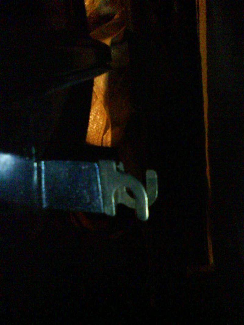

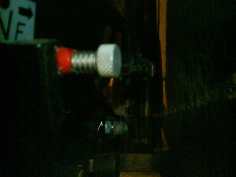

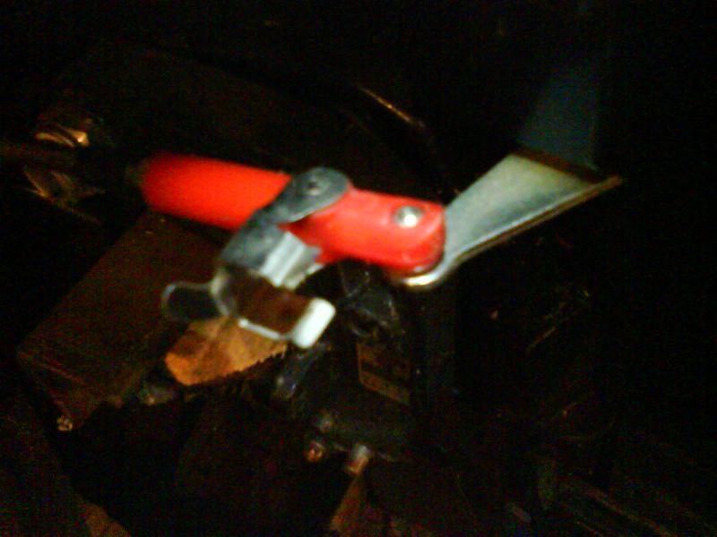

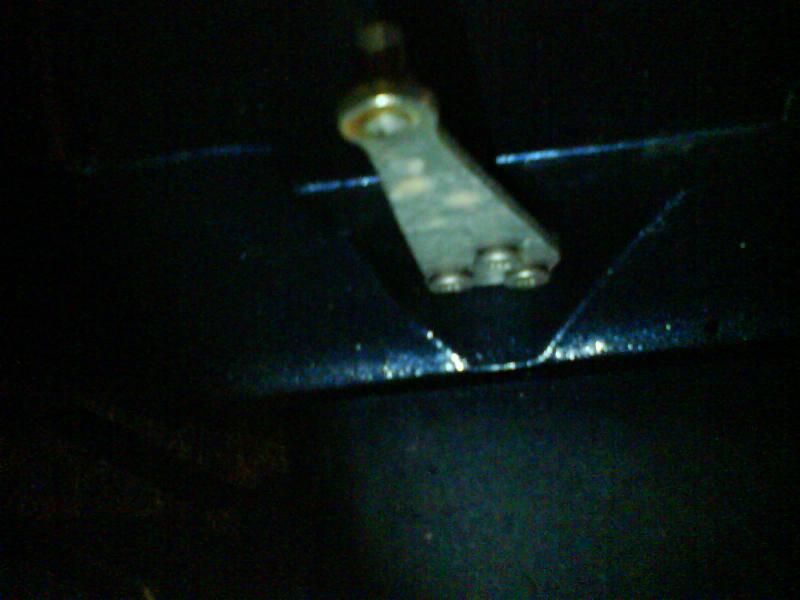

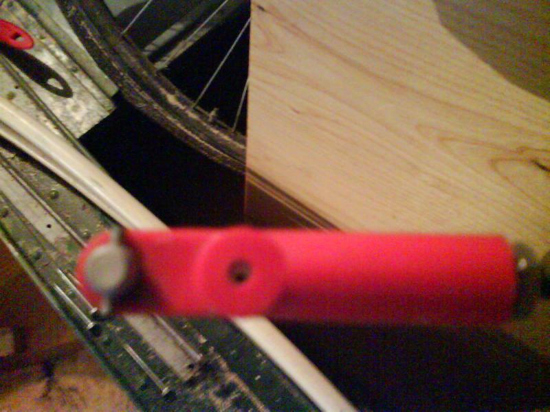

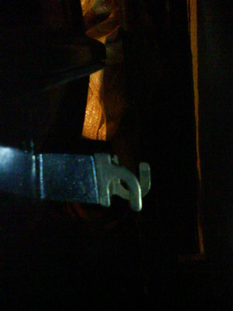

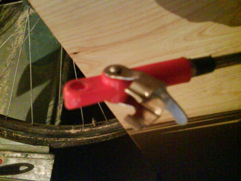

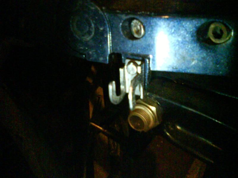

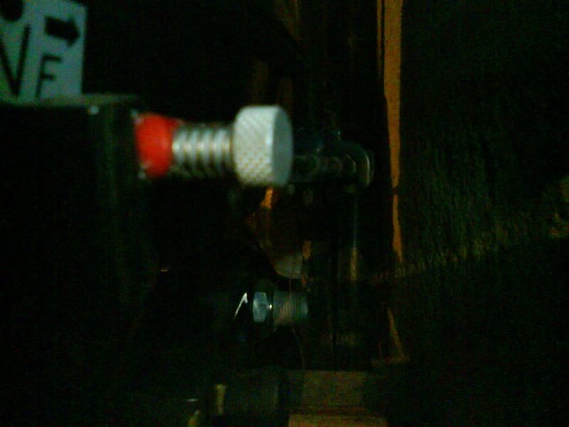

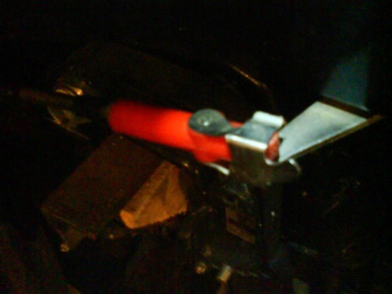

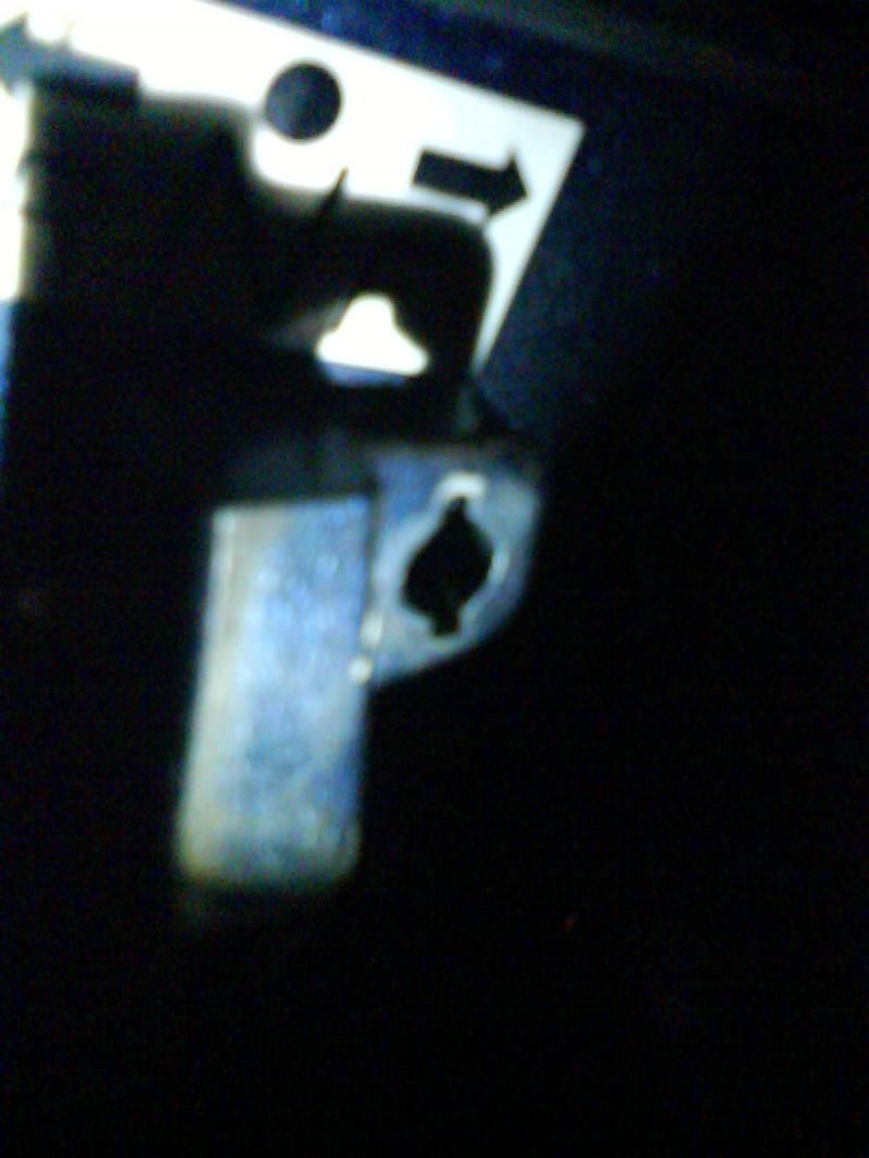

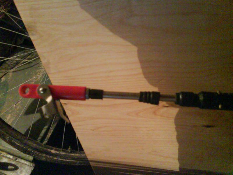

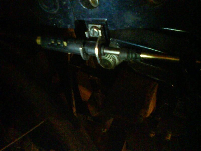

Выкладываю фото крепления тросов газ-реверс. Качество не очень, т.к. в гараже нет света, светил фонарём. Если что то непонятно спрашивай, объясню.

Антоха скажи, рычаг к приводу газа крепится саморезами что ли!? Остальное вроде все понятно! Спасибо большленное!!!

Да простые короткие саморезы.
