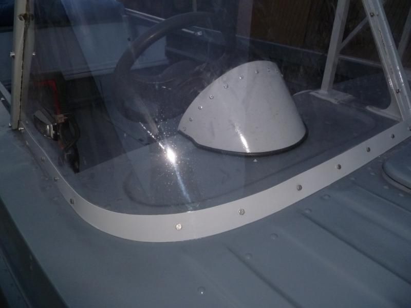

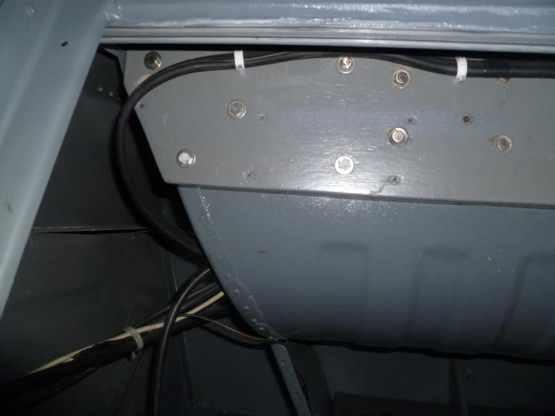

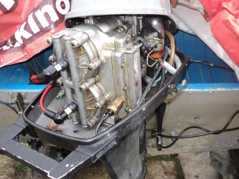

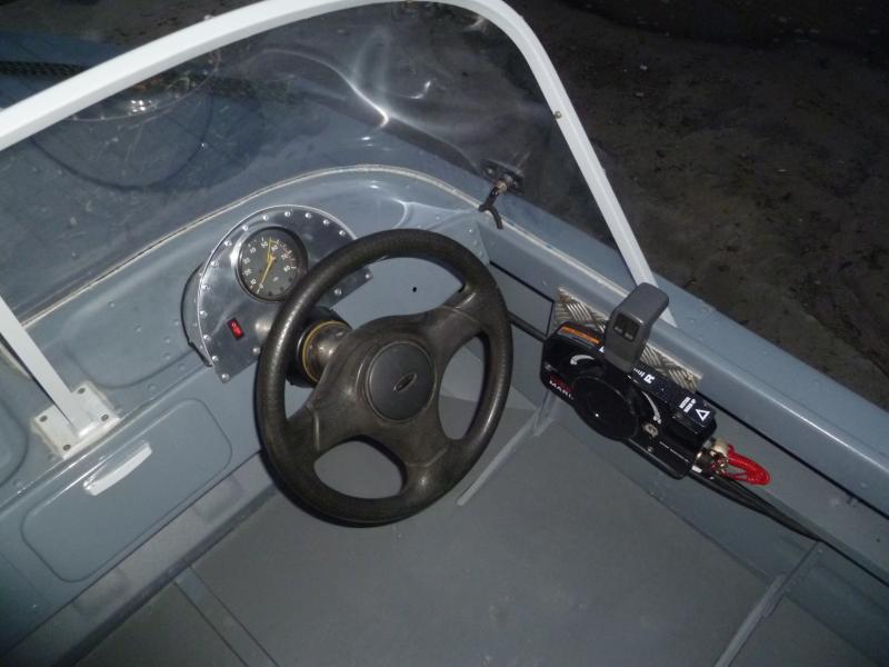

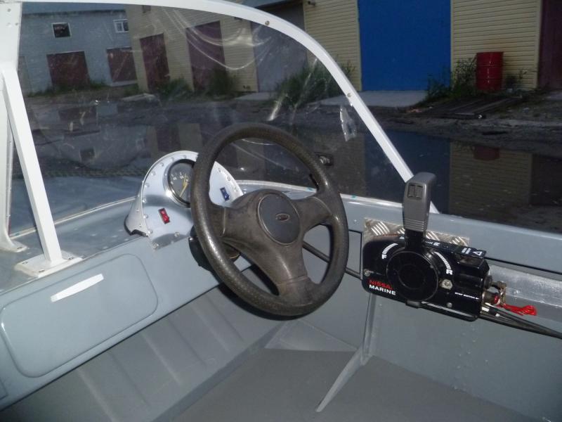

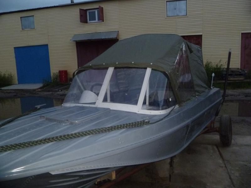

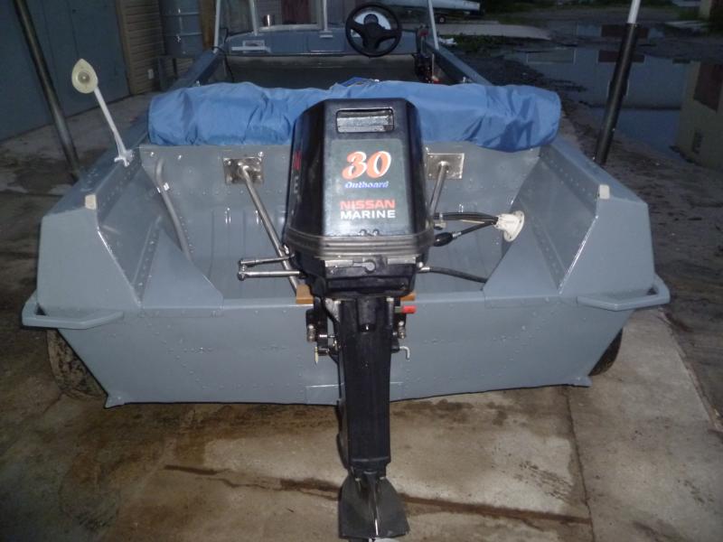

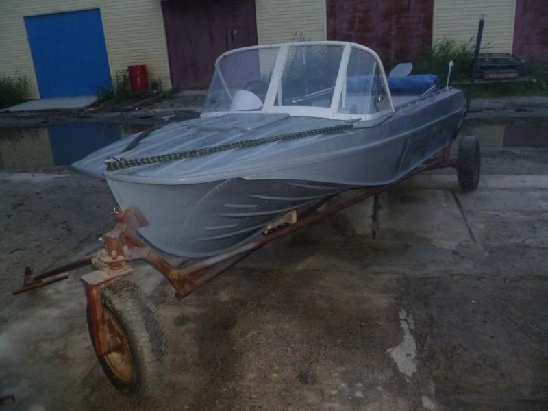

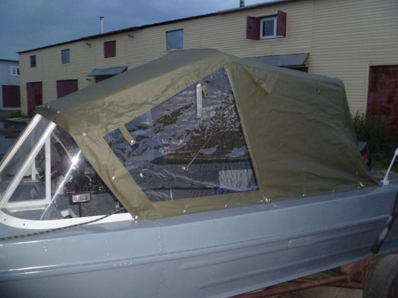

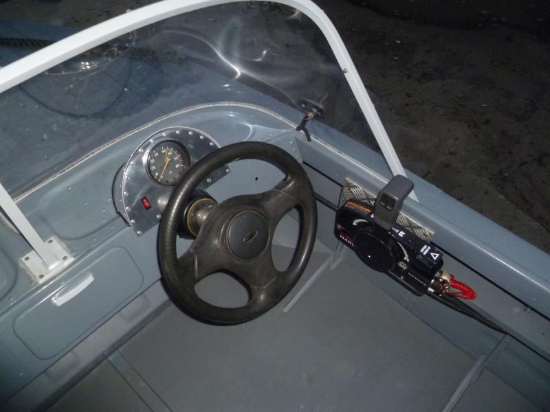

ну вот что я сделал может кому пригодится

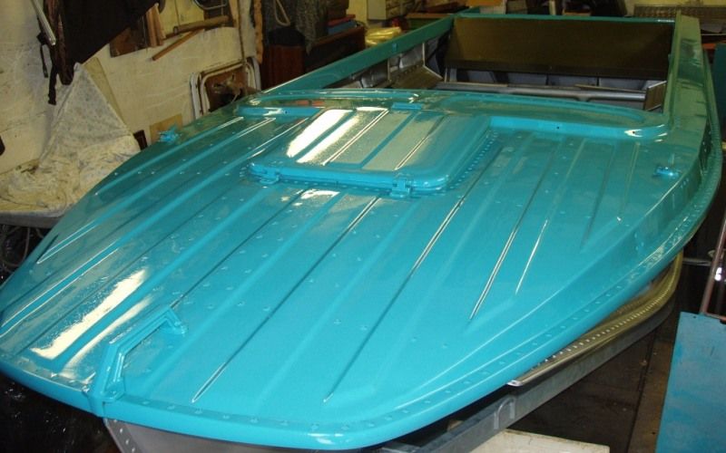

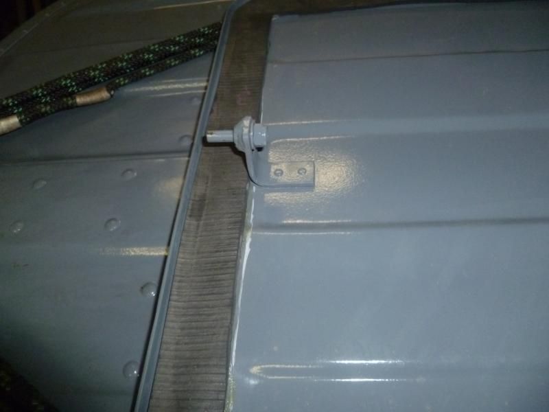

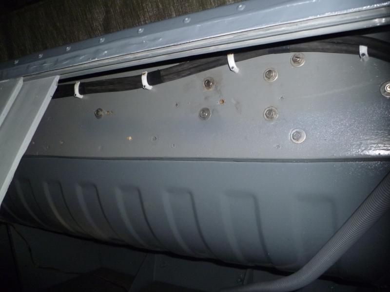

планирую усилить нос так как у 5м4 он барабанит на волне кто что подскажет может пенной залить ?
Re: казанка небольшой тюнинг
Пена впитывает воду - не айс! Приклеить на пену(как на клей) "экструзированный пенополистирол" тонкий в 2-3 слоя. ;)
а где его продают ?
В строительных магазинах. Используется для утепления, имеет разную плотность и толщину,Г-образную выборку по краям и рыжий цвет. :)

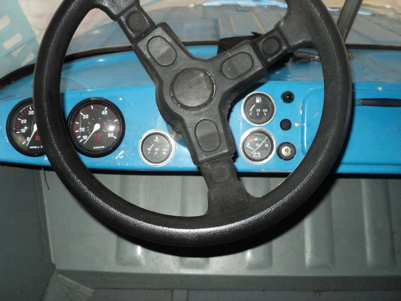

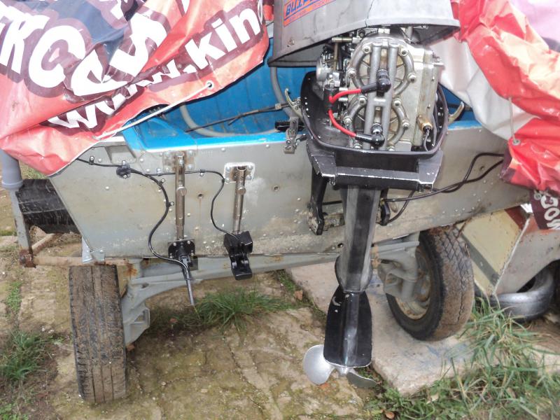

Зачем 2 датчика эхолота? Что за эхолоты используешь?
дин похоже трубка ПИТО на спидометр!

да, это трубка пито!

Я усилил носовую часть полосками баккелитовой фанеры, толщиной 9 мм, длинной примерно, 450 мм. Поставил их на вытяжные заклепки. Нос стал жестким. Т.к. заводских блоков плавучести мне с лодкой не досталось, то купил экструдированный пенополистирол толщиной 100 мм, нарезал его на куски, забил им носовую часть и запенил. Затем носовой отсек закрыл крышкой (заводской) прикрутив ее внизе и вверху на болтики. В носовом багажнике под слани поставил дюралевые уголки между перегородками на эти же заклепки, слани прикрутил к ним. Под сланями тоже пенополистирол. Таким образом, в носовой части вообще перестало что-либо болтаться, бренчать и шуметь.

О спасибо! Будем делать. До этого была Казанка-5м3, она жоще, а эта Казанка-5м4 вся жидкая!!!

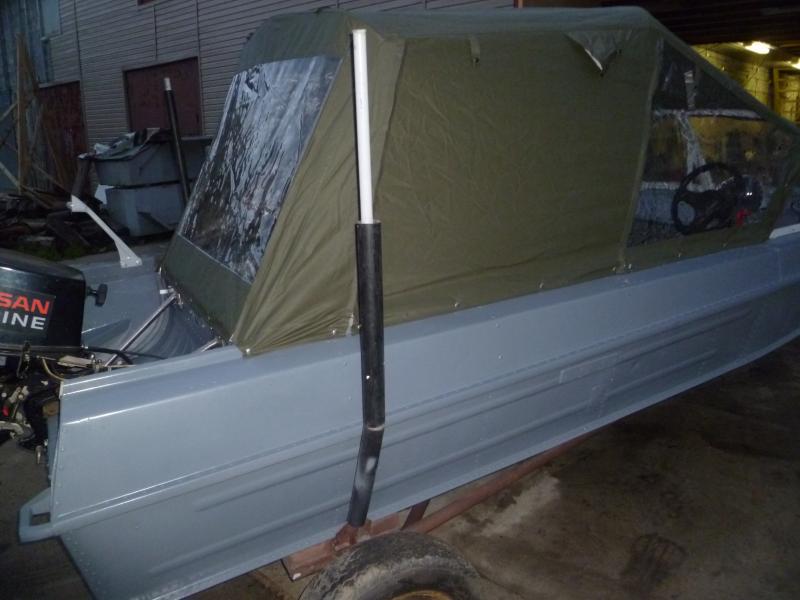

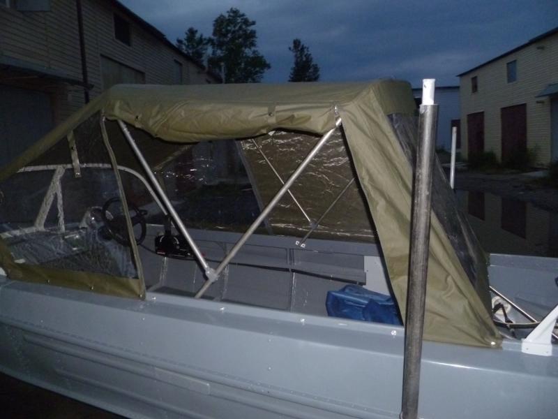

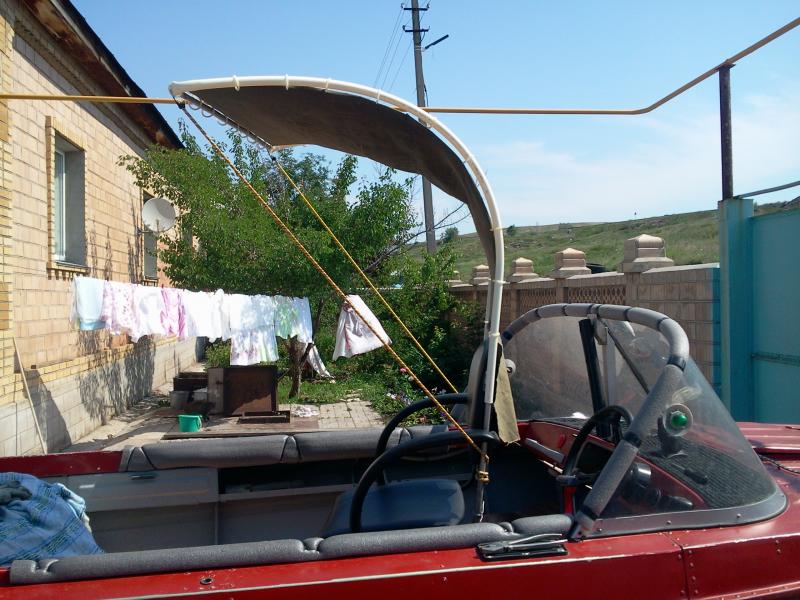

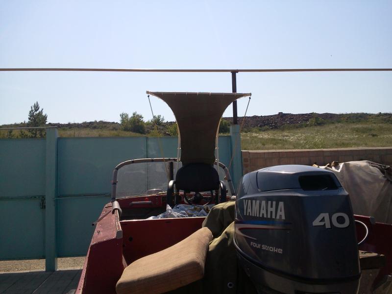

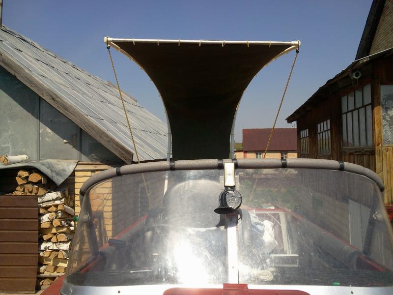

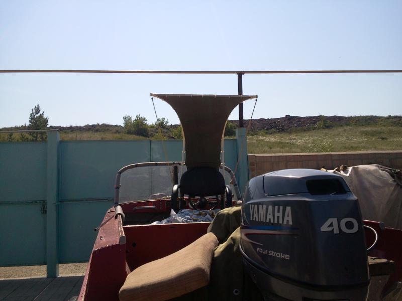

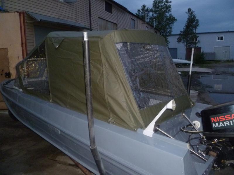

Не стал новую тему открывать, их и так лишнего. Решил не ждать, пока добрый дядя подскажет, времени затратил с 8.00 до 11.00, цена - трубка пластиковая= 79 руб, да две резинки= всего 150 руб., и не думаю, что зонт за 9 000руб. в этом случае будет лучше, на переходах, на скорости, буду снимать, просто дёрнул вверх, снял с трубок, и всё, полностью разборный, уместится в любой чехол от удочки. Если моё "изобретение" поможет хоть одному человеку, буду просто счастлив, Будьте Здоровы!!

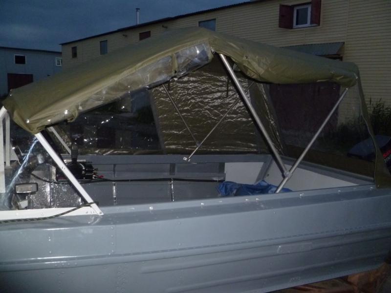

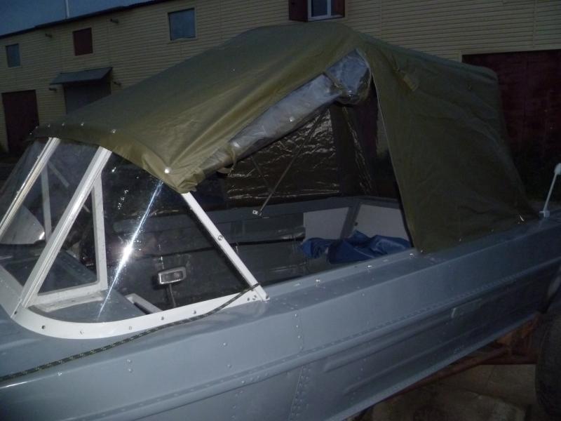

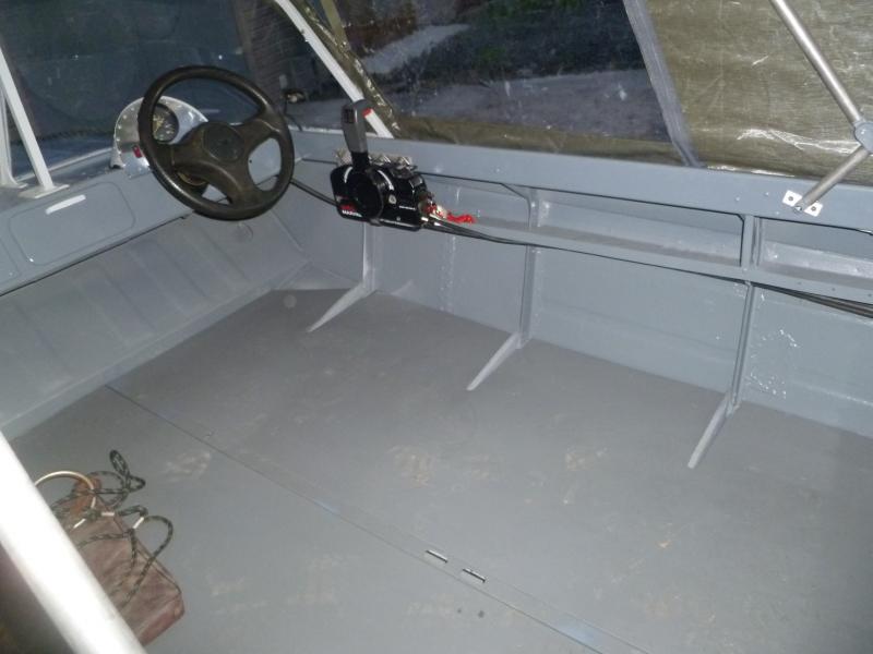

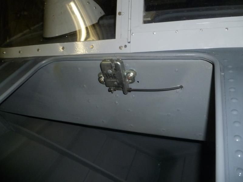

Залезу в чужую темку. Можа кому пригодится) легкий тюн Казы 5м2. Вопросы бюдя,задавайте))))

Добавлю.

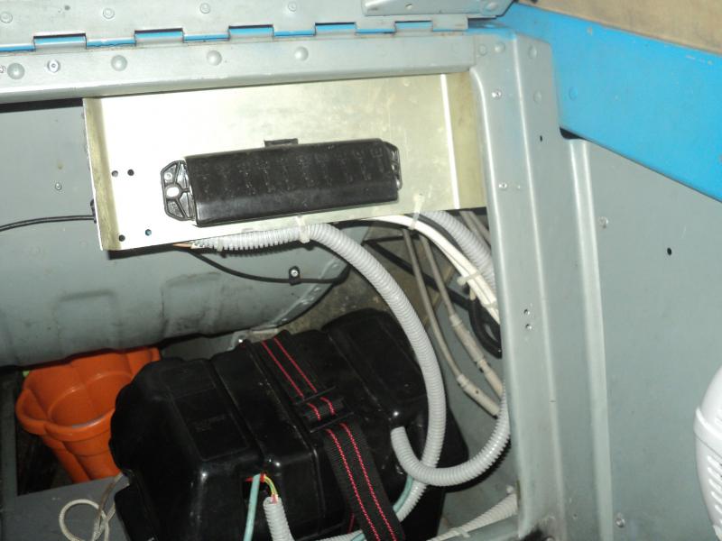

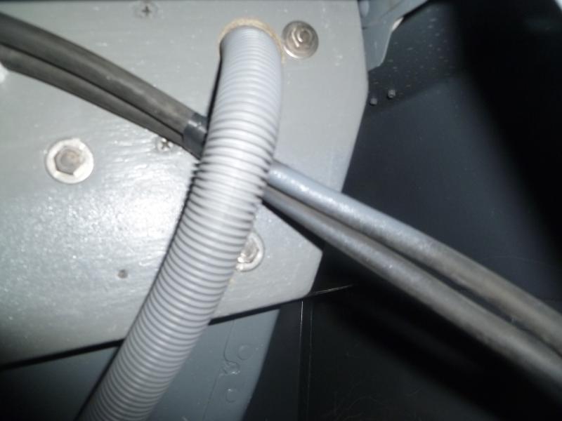

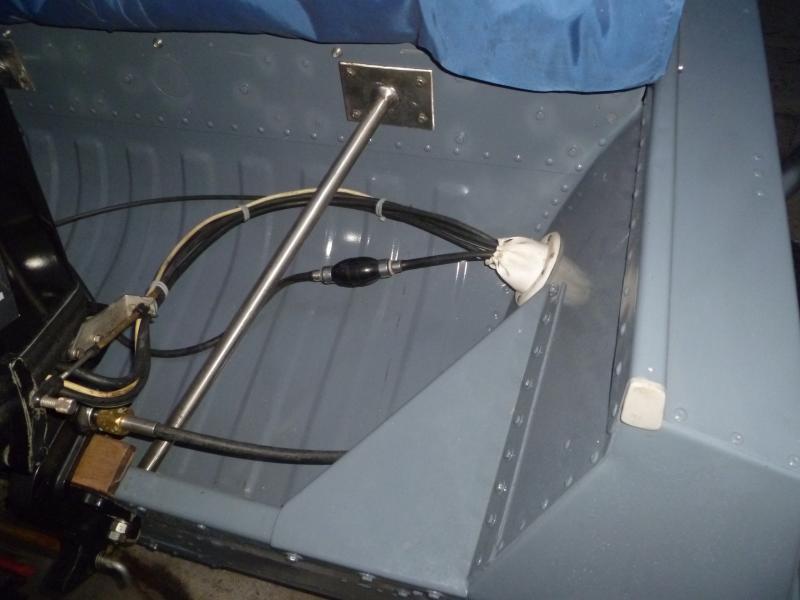

Пардоньте - а зачем Вам блок предохранителей в моторном отсеке??? Потребителей в носу нет???

Длина троса РУЛЕВОГО, и длина тросов ГАЗА-РЕВЕРСА... ???
Есть в носу,но Горит в корме)))
Я исхожу из того, что большинство потребителей в носу: ход огни, свет, музыка, прикуриватели там всякие и поэтому привел + от аккума в блок предохранителей в носу, чтобы кучу длинных проводов не таскать по отдельности в нос, а от аккумулятора то в случае чего можно и коротенький проводок кинуть если в корме + понадобится...
Поддержу. Тихон, силовой провод имеет ниаменьшие потери на бОльшей длине и протянув его в "нос" разветвлЯй там на любые потребители 1,5-2мя "квадратами" легко, там они не такие длинные, а то на такой как у тебя длине можешь получить пачку "кипятильников" вдоль борта :D ...

Предохранители всегда (!!!) должны располагаться как можно ближе к источнику. В идеале прямо на нем. Право каждого сделать наоборот и самозабвенно предаться самолюбованию.
зы: А что бы не получить "кучу кипятильников" по борту, достаточно вспомнить пресловутое U=IR и найти в магазине вычисленный номинал предохранителя. ;)
советчики ёмана, огнетушитель купите в лодку :lol: :lol: :lol:
карась сказал(а):
...зы: А что бы не получить "кучу кипятильников" по борту, достаточно вспомнить пресловутое U=IR и найти в магазине вычисленный номинал предохранителя. ;)
Длинный тонкий провод длинной 4м. с хорошей нагрузкой на конце с любым предохранителем будет работать маааленьким "кипятильником" - потери будут и аккум будет работать на обогрев природы окромЯ потребителя - я не прав? :pardon:
з.ы. Огнетушитель в лодке обязан быть априори :dedok

Если провод греется в рабочем режиме, значит неправильно рассчитано его сечение для данной нагрузки.
