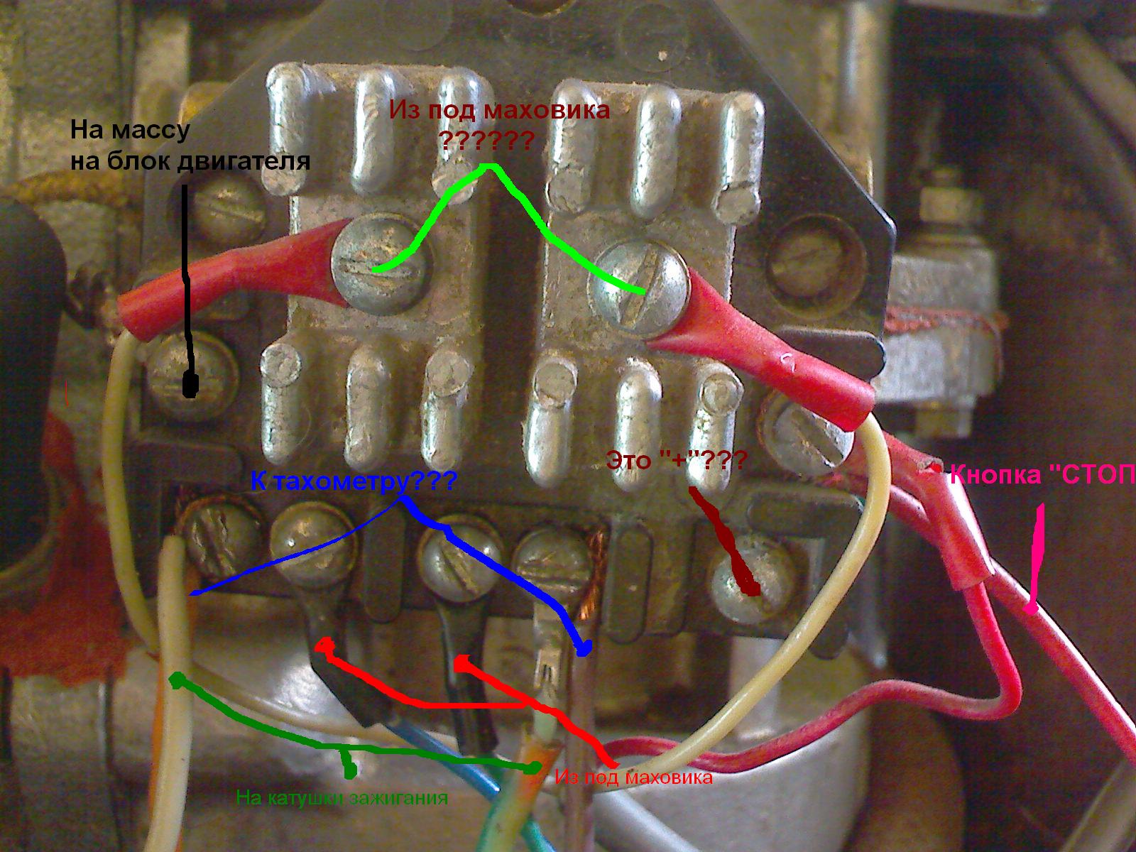

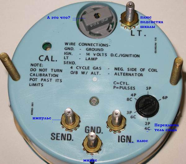

Подскажите пожалуйста, правильно ли я подключил тахометр от Ваз 2106?
зажигание у меня МБ-2, две катушки зажигания.
С тахометром ни чего не делал: подключил + и -, и вот эти провода которые на фотке к тахометру, пробовал и два сразу подключать и один.
Тахометр даже ни разу не шелохнулся.
Если нужно будет что-то переделывать в тахометре то дайте, пожалуйста, схему что на что переделывать.
А то во всем известной статье про ВАЗовский тах столько схем и не знаешь за что браться!!!

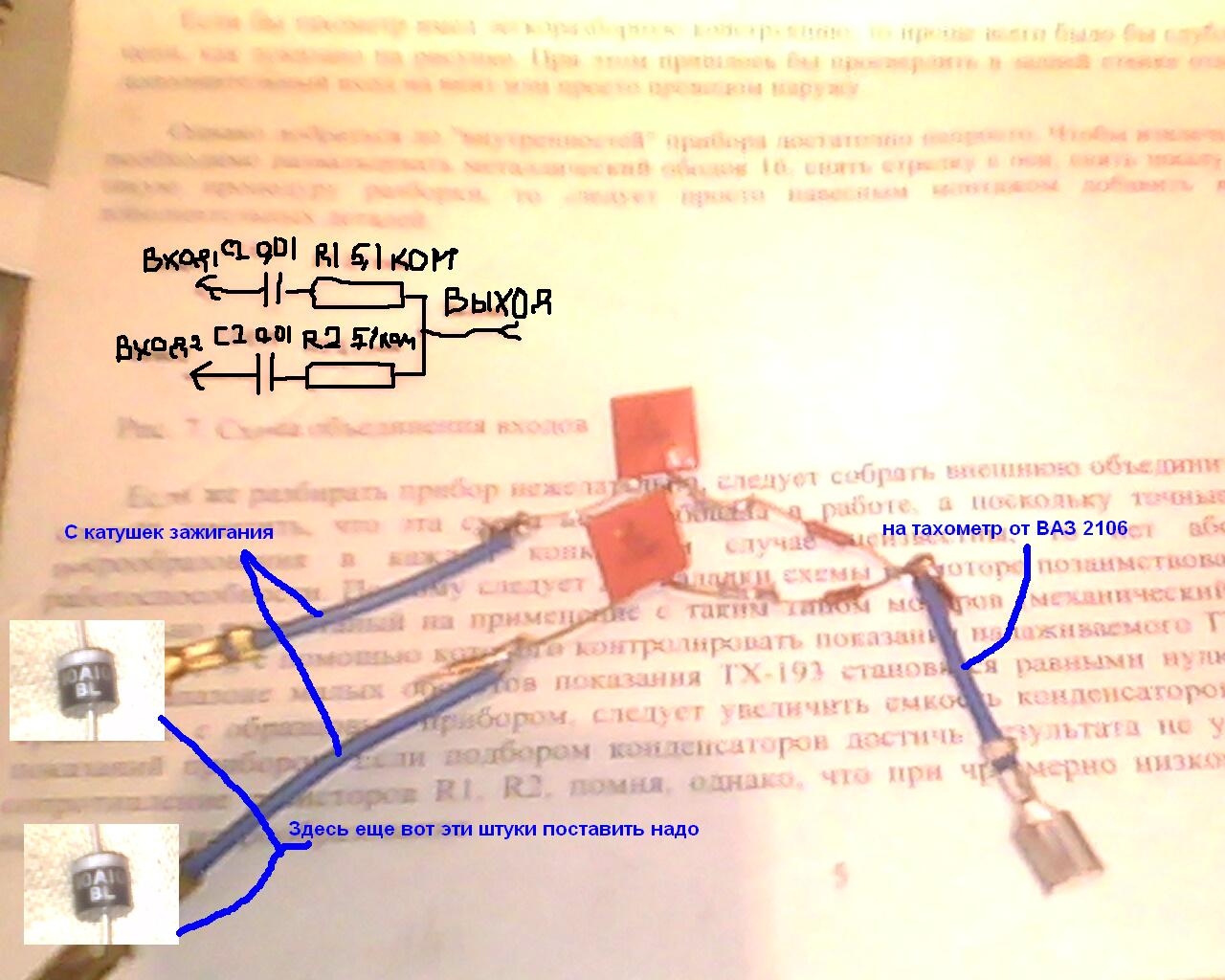

Всё перепробовал для МБ-2 из статьи http://motorka.org/motory/tahometr/595- ... toram.html
поял дополнительную схему, дублировал входы, менял R2 1.5 ком на 4,7 ком и 6,8 ком
ничего не помогает: тахометр как стоял мертво так и стоит, ни одного движения стрелки я не увидел!!!!
ПОМОГИТЕ кто чем может!!!! ПЛИЗЗЗЗЗЗЗЗЗ!!! :| :| :|

Уменьши входные резисторы подцепи на осветительную катушку- должен работать
У меня работает.
А чтобы не возится на воде подай дома с транса 12в переменки и подстрой резистором внутри -остальное на воде

+ и - надо подключить к аккумулятору на 12 Вольт.

Какие резисторы уменьшать: R2 ставить больше 6,8 ком или меньше 1,5 ком?
Куда подключать к осветительным катушкам? (см. рисунок)
"подай дома с транса 12в переменки и подстрой резистором внутри -остальное на воде" - поподробней можно, а то я ничего не понял.
Питается у меня тахометр от аккумулятора. В дальнейшем хочу сделать зарядку АКБ от мотора.

Попробуй так:
+ к аккумулятору
- к аккумулятору, - аккумулятора соедени с корпусом мотора.
Один конец катушки освещения на корпус, второй- на вход тахометра.Или вход тахометра соедени с одной из катушек зажигания(низковольтная часть), или на бронепровод одного из цилиндров намотай 10-15 витков изолированного провода виток к витку, закрепи изолентой.Один конец подай на вход тахометра, второй -никуда.(останется под изолентой.)
Хоть один из вариантов заработает точно.Запусти мотор на холостых.Это примерно 1000 об.мин.
Переключателем на тахометре и подбери, чтоб примерно так и было.
