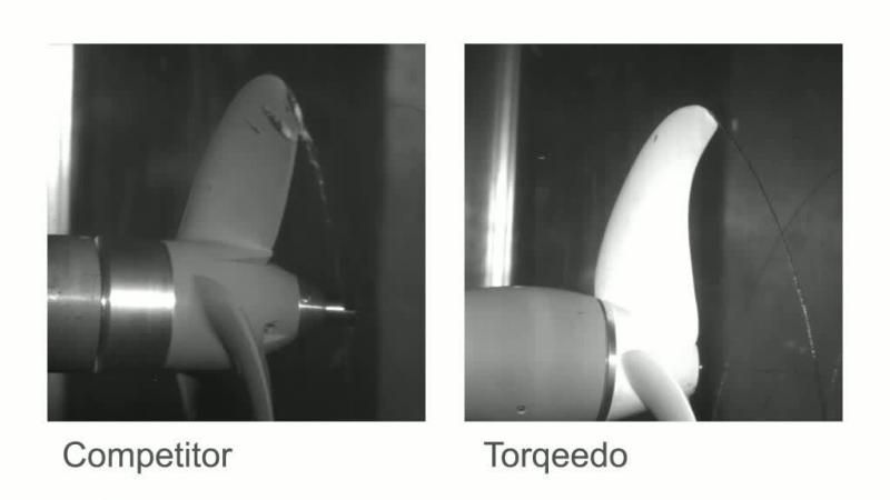

Да ... достаточно наглядно!Спасибо. :good:

красиво и наглядно было показано что такое кавитация и на какой части винта она возникает, кстати с данным явлением ни шлифовкой ни полировкой не поборешься, жаль только что мы не знаем количество оборотов на винтах и что самое важное КПД второго винта под вопросом, если все было бы так просто на современных плм уже стояли бы такие винты, а так на личном опыте убедился что изменение профиля винта ведет к потере скорости и тяги во всем диапазоне.
Такие винты уже есть, например хондовский винт "косынка". Пробовал его в работе, скорость больше при тех же оборотах, что при обычном лопухе. НО разгон медленнее.

медленный разгон возможно из за большего шага и передаточного отношения редуктора, а вот как у этого винта с "универсальностью" при разных нагрузках?
