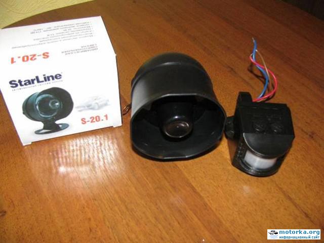

Опубликовал на сайте статью Сигнализация для лодки своими руками.
Автор: massergey.
Задался вопросом, как охранять свою лодку, ну и мотор. Купить готовую сигнализацию для лодки можно, из найденных от 1 до 3 тыс. р., но ведь это не спортивно!!!
Решил придумать сам. Самый простой способ, сигнализация «на разрыв» при наличии аккумулятора и сирены больше платить не за что. Но если лодку швартовать уже в темноте, то обматывать её проволокой сложновато, да и чтоб из лодки незаметно изъять что-нибудь ценное помимо мотора, проволоку можно и не задеть. Понравилась идея с датчиком движения.
вот все, что потребуется для изготовления сигнализации: сирена и датчик движения.
Читать дальше: Сигнализация для лодки своими руками

Идея интересная, но боюсь,что при радиусе в 12 метров будет огромная куча ложных срабатываний, да и на собак этот датчик "нереагировать" не может, т.к. у нас на лодочной такие установлены в купе с галогеновыми прожекторами, чтоб электричество экономить, на собак и высокие волны реагируют. Если понизить порог срабатывания, то думаю имеет право жить. :)

Про ложные срабатывания. Есть одно но, как я написал, установлю его на торпеде за стеклом с внутренней стороны, чтоб смотрел в сторону мотора. С этого места ему видно только кокпит, мотор и небо, но от неба можно избавиться куском изоленты на датчике, также изолентой можно избавиться от большого градуса по бокам.

Метод понятен. Но он применим к неподвижным объектам...
Лодка по разным причинам, воздействию волны имеет не стабильное положение....
Здесь поможет локально установленный лазерный датчик.... через систему отражений зеркал от поверхности двигателя, и местоположения самой лодки в парковочном месте........ Метод более эффективный, но требующий правильного размещения и конструктивного исполнения.
Спасает от воровства двигателя, и самой лодки в целом.
Не мало-важно дополнить всю конструкцию фото реле, для работы системы только в ночное время...

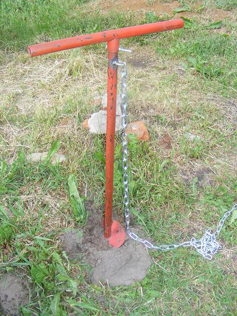

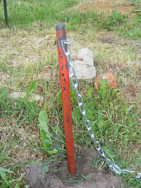

Конечно извиняюсь! Может не в тему? Но я не пользуюсь сигнализацией! Использую вот такую штуку. Кто догадается? Тому пряник!
