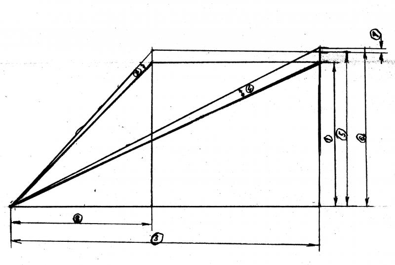

Я понимаю, что на словах мои объяснения многим могут быть непонятны. Поэтому постараюсь объяснить графически. На схеме:
R – радиусы для сечений винта.
1. Действительное расстояние, проходимое винтом за один оборот на оптимальной скорости.
2. Расстояние, проходимое по кругу за один оборот сечения винта расположенного ближе к ступице - 2ПR - для сечения.
3. Расстояние, проходимое по кругу за один оборот сечения винта Расположенного дальше от ступицы - 2ПR – для сечения.
4. Углы атаки лопастей, которые для «правильного» винта должны быть одинаковы для всех сечений.
5. Геометрический шаг «правильного» винта в сечении расположенном ближе к ступице.
6. Геометрический шаг «правильного» винта в сечении расположенном дальше от ступицы.
7. Разница геометрических шагов «правильного» винта в различных сечениях.
Вывод: Геометрический шаг «правильного» винта (который можно замерить на горке) в сечениях более удалённых от ступицы должен быть меньше чем в сечениях приближенных к ступице. Иначе одни сечения винта будут создавать упор., а другие в лучшем случае его создавать не будут, а в худшем случае будут тормозить. Надеюсь, знающим геометрию и имеющим пространственное воображение, всё должно быть понятно. Схему я рисовал почти от руки и не в масштабе для реального винта. Если вы нарисуете реальную схему, для реального винта с замерами в натуральную величину и с поступью винта за один оборот, расчитанной из реальной скорости судна Разница в в шаге винта между ступицей и концами лопастей получится впечатляющей и намного большей, чем видно на схеме.
Вывод: Винты с постоянным геометрическим шагом далеко не оптимальны. А если вы замерите на горке шаги в разных сечениях винта, то если они правильно спроектированы, то разница геометрического шага в разных сечениях должна приближаться к расчётной разнице, полученной при замерах. Шаг винта указанный на самом винте должен соответствовать примерно на 2/3 диаметра, а не во всех сечениях. При этом я не касаюсь профилей сечений лопасти, которые, как правило, подбираются из таблиц профилей ЦАГИ и NACA. Предполагаю, что далеко не все в это будут вникать, но эти знания помогут как работае и как сделан гребной винт.

Охренеть .
В голове не укладывается , как такое можно было написать .
Это вы из фильма Алмая почерпнули ?
Где этот фильм ? , дайте мне посмотреть .
1 354
И не поспоришь. То есть совершенно бесполезно, судя по написанному. Муть полная.

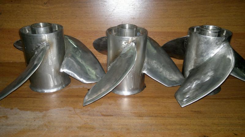

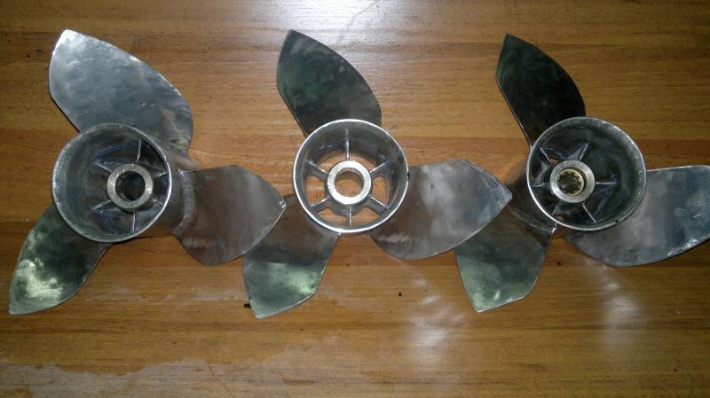

Видео достаточно грамотное, но не отвечает на вопрос, возникающий по представленным фото. Всё же какие ощутимые преимущества даёт, такая вивисекцияю. Но кавитация на винтах возникает при скоростях, более 60 км/час. Далее или суперкавитирующие винты, обладающие очень низким к.п.д. или водомёт, могущий работать на скоростях до 400 км/час. Его смысл в поджатии струи на выходе до больших необходимых для быстрого движения скоростей, а ротор (винт) при этом работает на докавитационных режимах. Смысл видео, чем дальше, тем, больше сводится, к «какую гадость делают китайцы». Но это не атуально на «Нептуны» не ставятся китайские винты. И постоянный уход от темы – «полировка винта» и постоянное выпячивание свой эрудиции. А надо всего лишь объяснять читателям форума пользу полировки, когда она нужна, а когда бессмысленна., с использованием собственного опыта. А не приводить вся теорию работы винта, описанную в различных источниках, прочитать которые можно и без форума.

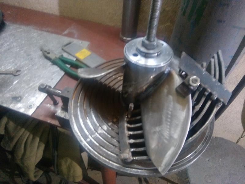

Походу случай клинический. Надо сваливать пока в мозг не на гадил. На фото уродцы, это заготовки моих винтов, с постоянным шагом и интерцептором, на видео струя от этого винта, но я так понял что тебе это не чего не скажет. Только последний вопрос. Не успеваю за скачками вашей мысли, причем здесь ОБМАНУЛИ и ПОТРЕБНАДЗОР?
