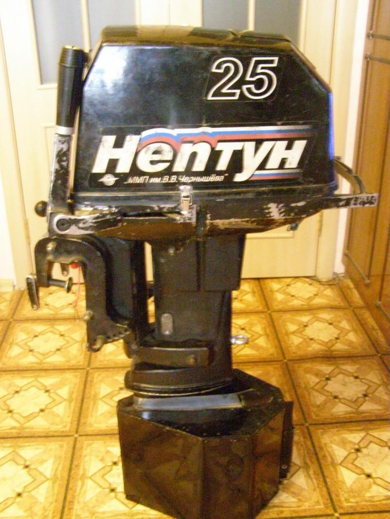

Разница в скорости это экономия горючего и времени поездки. Не факт что вы подобрали оптимальный винт, что даёт ощутимый прирост скорости. Абсолютно никто вас не заставляет полировать винты, это тема не для вас. Коррозия в разных условиях различна. Для справки, силумин это литейный дюралюминиевый сплав. Для защиты поверхности винтов рекомендую сделать для вина кожух, фото прилагаю.
А это что за хреновина на моторе? Каково ее предназначение?

Каждый занимается, тем, что ему нравится. Из стихотворения: Не дай вам бог познать заботу ... делать не любимую работу с нелюбимой женщиною жить". Я получаю удовольствие от глубокого усовершенствования любимого мной "Нептуна". Кстати, за "Нептуном" я очень много катался на водных лыжах. Его вполне достаточно (конечно не для профессиональных спортсменов), и с полированным, правильно подобранным винтом скорость воднолыжника даже излишняя. На фото кожух для винта, удобно просто ставить мотор и защищает от повреждений винт и подводную часть. Водномоторник я давно и понял, что все дистанционки - "хрень" , приятнее и удобнее ездить на румпеле., лаг, тахометр и термометр установил прямо на моторе. Если вам не доставляет удовольствия полировка и другие усовершенствования, никто вас не неволит. По поводу сапуна, если интересно, посмотрите в теме "Сич" -шнорхель на сапун.

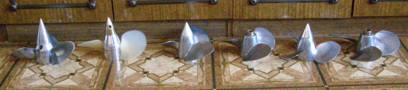

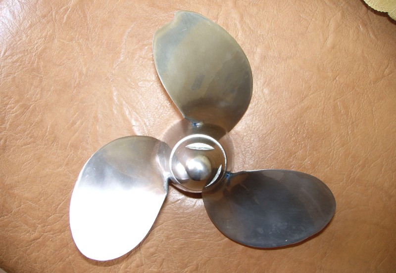

Вот винт от моего бывшего "Нептуна 25Э". Потратил времени немного на полировку, получил кучу удовольствия. Скорость не мерил (ни до полировки, ни после), поэтому сказать о целесообразности полировки не могу. Могу добавить, что обходил по скорости точно такую же лодку под "Хондой 20".
