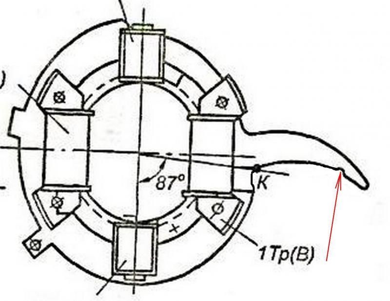

Ребята, можно сделать как нибудь чтобы газовая ручка на лодочном моторе Вихрь поворачивалась на 2/3, а не на полный газ.

если опережение механическое то приварить упор посреди рычага опережения, он не даст далее открывать заслонку
http://motorka.org/book/vihr_neptun/212 ... onnym.html
посреди детали номер 20

или просто надпил на ней, будет при повороте, типа фиксированного места, при большем приложении усилия, будет увеличиваться газ до максимума

MaximUm спасибо, все понятно объяснили
