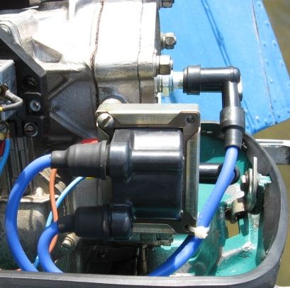

здравствуйте дорогие Левши и Кулибины . как то так исторически сложилось , что стОит мне задать какой нить вопрос в теме , как тема мгновенно умирает на моём сообщении ... соответственно и вопрос остаётся неотвеченным .. не верите - глянте тему про отзывы о Нептуне .. сопсно вопрос то пустяковый , даж тему создавать как то конфузливо .. но поскольку в ветке ответа не дождался вынужден повториться здесь .. внимание ! вопрос - хочу вмонтажить на своего Нептушу катушку от малолитражки Ока .. но не знаю - нужна ли какая нить дополнительная пайка или же можно обойтись штатными проводами ??? заранее спсибо , жду ответа :) :) :)

Да мне тоже это интнресно,как это всё будет выглядеть на деле? Ведь на контактоном нептуне два прирывателя,соответственно и два провода на катушки,а на кОковской наверняка одна клемма.Илиже её мржно поставить тольео на электронный Нептун?

Ставил на кулачковый Н-23 работает на ура, 2 мамы нужно и всё, простенько так!
На ней две низковольтных и ВВ.

Тоесть как бы две независимые катушки в одном корпусе я правильно думаю?

Вот сданного форума взято, так как то примерно должно быть!

На это фото не смотрите. У него электронное зажигание. Катушку можно и с другой стороны поставить.

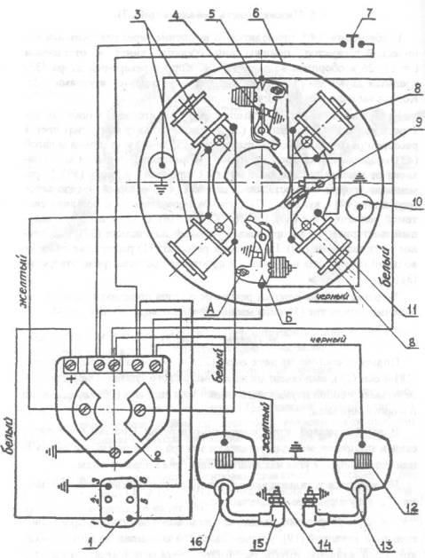

Электросистема мотора состоит из магдино с двумя выносными трансформаторами (12), двух искровых свечей зажигания (14), кнопки останова мотора (7), соединительных низковольтных и высоковольтных проводов (13 и 16), штепсельного разъема (1) и блока (2).
«Магдино МН-1» (двухискровое, маховичного типа) выполняет роль магнитного генератора тока.
Основание магдино (6) — статор — представляет собой литой алюминиевый диск, на котором смонтированы: две первичные катушки зажигания (8), две катушки освещения (3), два искрогасительных кон-денсатора(Ю) типа КМ-4 (0,17—0,25 мкф), два коромысла (4) и два основания (5) — прерыватели, два эксцентрика для регулировки зазора между контактами, смазочное устройство (войлочный фитиль для смазки кулачка ротора и соединительные низковольтные провода). За пределы основания вынесены два высоковольтных трансформатора (12), выполняющих функцию вторичной цепи зажигания магдино.

Так это в инструкции написано.По поводу "катушек" от Оки -использую на своих моторах уже несколько лет (на 2х Нептунах),использовал на В30,у кума такая "катушка"(высоковольтный трансформатор) стоит на В25.Лично мое мнение -более устойчивая работа на малых оборотах,занимает меньше места в поддоне(как 1 ТЛМ,а у Нептуна поддон тесноват по сравнению с Вихрем),более надежные контакты подключения(к тому-же разьемные).Катушка устанавливается вместо одного из ТЛМ (крепежные отверстия катушки и ТЛМ совпадают только на катушке рассверлить большего диаметра),к катушке подключаеются штатные провода те что идут на ТЛМ (черный и белый).Вот фото,правда 5летней давности.

Ничего паять не надо. Провода которые идут на ТЛМ кидай на оковскую. Только ВВ местами не перепутай.

Эээ....еще немного личных советов-"катушку"установить развернув на 180гр. от изображения на фото(тоесть выводами к свечам) при этом не пристегивать(привязывать) ВВ провода (на фото этот хомутик надо убрать),вообщем чтобы провода не касались металлических частей.Провода силиконовые (внутри проводник из меди,изоляция силикон)применяются в авто.-они мягче и не "дубеют" от солнца или при низкой температуре ,ВВ провода ставьте как можно короче (лиш бы удобно было одевать колпачек на свечи (но учтите что импортые свечи типа "НЖК" или "Денсо" грубо говоря длиннее чем СИ12).Штатные свечные колпачки лучше заменить на колпачки от мотоскутера,в них надежней крепится провод и к тому-же они снабжены уплотнительными резинками и для провода и для свечи,надежно фиксируются на свече.От основания магнето МН-1 поставьте провод перемычку на корпус мотора.Установите правильно (по инструкции а еще лучше по ВМТ и лампочке,тестеру ,или стробоскопу)раз в начале сезона зазор в прерывателях -думаю что в течении сезона не будет проблемм с зажиганием....Да еще - почему нет разницы верхний-нижний -да потому что искра образуется сразу на обеих свечах одновременно (лично из моих наблюдений на свечах т.н. паразитная искра никак не отображается),при этом возгорание топлива происходит только в одном из цилиндров,потом соответственоо в другом.Вообщем обьяснил как смог,поскольку "писака" из меня неважный :hahaha: К сожелению у меня постоянно проблемма зайти на этот форум (что-то не получается с паролем0.Успехов.
