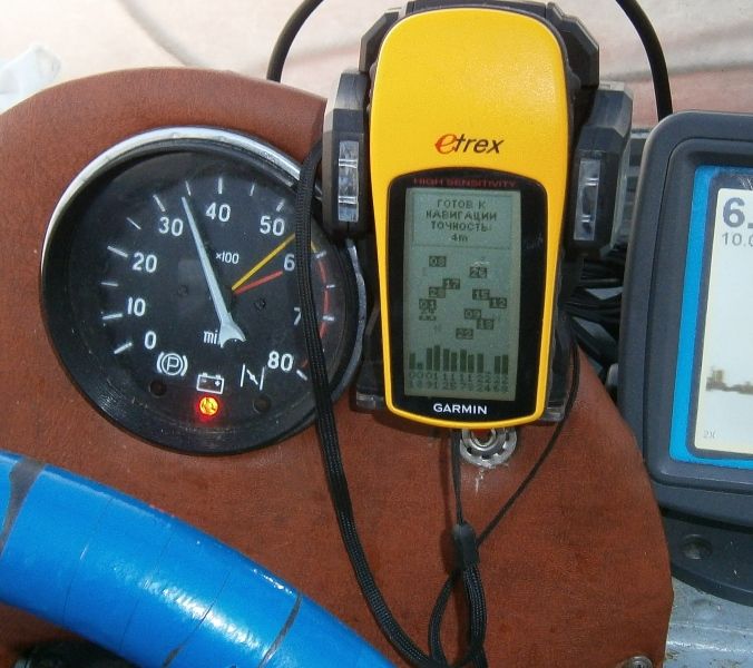

А я себе купил вот такой{c индикацией превышения оборотов}.
