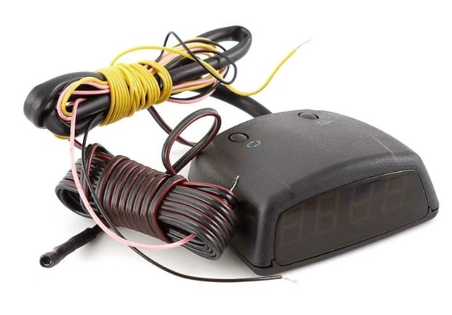

Добрый вечер,оживлю тему вот такой подойдёт?
ОРИОН БК-05

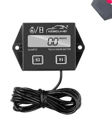

Нептун 23, три .
Коллеги подскажите, кто такой пользовал и как его заразу подключить..инструкция на англицком...
256702
A-Ivanch
03.07.2018
241
110
Нижний Новгород
Казанка(Южанка)
Нептун 23
Использую такой же по форме, сзади сменная батарейка.
Установка: конец провод от тахометра обмотать вокруг высоковольтного провода у свечи - 3-4 витка и закрепить изолентой или пластиковым хомутиком.
Сначала выполнит настройку по количеству искр зажигания от количества оборотов коленвала.
Даже с инструкцией на английском и Ютьюбом можно разобраться, инструкции под рукой нет.

С батарейкой разобрался..она встроена в корпус..в общем одноразовая хня...Теперь такой вопрос..кто в теме..удлинить провод получится -нет? Кто-нить делал?
yaua1974
09.10.2020
9 227
2 905
Покровск
На таком тахе применяется обычный многожильный провод с посеребряной жилой.Подойдет любой подобный и похожий по сечению.
Себе делал,ставил совковый,внутри стеклоткань,снаружи изоляция пвх.Классный провод.Подлом практически невозможен.Работает.
Но,вот сам тах подобной модели-не очень.Тупит в настройках,сильное запаздывание.
По умолчанию этот тах настроен на 1ц4т.
Прлучится, я это провод простотподключал к одному из каналов на зажигание, который был удлиннен самаым обычным медным проводом какого-то небольшого сечения
