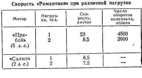

Все проще посчитай 25 кг на 1 л\с. сюда вес лодки ,самого любимого и плюсом рыбацкий шмудняк.если что то останется от125 кг то будешь глиссировать( но вяленько) если больше,то можно гордо гнать волну. как то так.я конечно понимаю что 5 л\с без прав можно,но романтике ветерок восемь надо.не мене тогда она весело так бегает.А уж под нептуном просто летает (но недолго).

Ветерок-8,12 имеется! Приобрёл HDX 5 2-х такт, на видео на ютубе много примеров с моей лодкой на взгляд даже не хуже Ветерка-8. Просто я хотел узнать как по сравнению с японскими моторами будет выглядеть на китайском, если есть живые примеры лодки романтика 3-х секционной буду рад услышать или увидеть на реальном примере. Заранее благодарен.

Романтику купил в 2011. Обычная трёхсекционная. Взял её взамен "Малютки2" отслужившей верой и правдой с 1986года.
Мотор Yamaha 5, свежий 2010г. Скорость с которой хожу по навигатору не замечал, но думаю что-то в районе 20км/ч. Для выхода на глисс приходится перемещаться к центру лодки(при зтом до мотора рукой почти не достаю), или сажаю дочьку на нос(около 40кг).
При глиссирующем режиме можно, немного сместиться назад(для уверенного управления мотором) на скорость это не влияет. Газ тоже можно сбросить до 1/3 сектора на рукоятке, на скорость движения это не влияет.

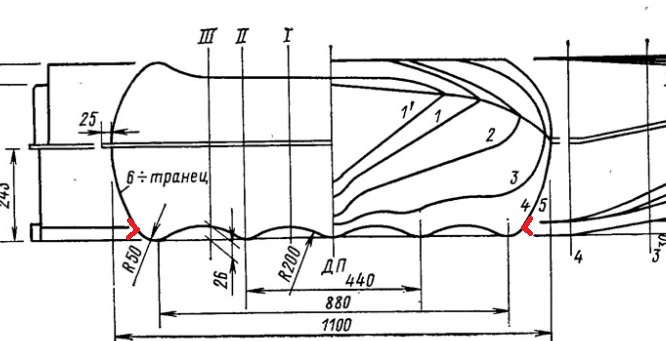

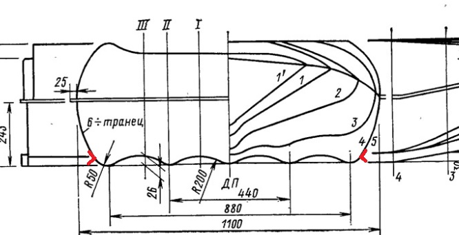

В описании лодки написано: "Отработке обводов корпуса придавалось большое значение. Носовые обводы "Романтики" выполнены по рекомендации ЦАГИ, в опытовом бассейне которого проводились буксировочные испытания первого варианта натурной лодки на скоростях до 29 км/час. При скорости выше 22 км/час лодка полностью выходила на режим глиссирования (правда, при этом начиналось замывание закругленных бортов). Следует отметить достаточно высокое значение гидродинамического качества корпуса (К = 6,5 - 7) в диапазоне больших скоростей. При буксировочных испытаниях было выявлено, что для выхода на глиссирование выгоднее носовая центровка."
Я вот подумал, а не приклепать ли по всей длине лодки два уголка. Исчезнет ли замывание закругленных бортов?
