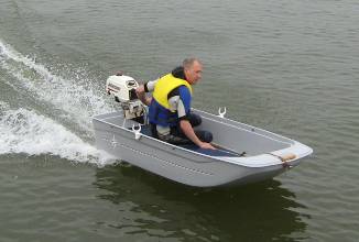

В 1974 г. промышленность освоила в серийном производстве разборную секционную двухместную мотолодку «Романтика» из легкого сплава. Лодка, которая глиссировала под 5-сильным «Прибоем» со скоростью 23 км/ч, имела сравнительно небольшую массу (45 кг с оборудованием) и габариты в сложенном виде (1,17X0,92X0,37 м), полюбилась - рыболовам, охотникам, автотуристам. Однако с прекращением производства мотора «Прибой» эта мотолодка отчасти потеряла такие привлекательные качества, как высокую скорость и возможность уходить на сравнительно большие расстояния от места базирования автомобиля или основного лагеря.

была 5 сил, но мотор больше тягач чем гонщик, поэтому мы его не рассматриваем как вариант, да и прибой так же антиквариат, так что только импорт, там модельный ряд большой и цены от 1000 у.е за 5 веселых пони.
ribac666 это да, выбирай не хочу.
от себя лишь добавлю, (из личных наблюдений), что 4-х тактники будут более экономичными, но вялыми. 2-х заметно по резвей.
про хонду я писал уже. работает почти на воздухе, но наездник должен быть ОЧЕНЬ спокойным.
у другого есть суза, 2-х цилиндровая, 2-х тактная кажись, тоже 5 сил. заметно пошустрей.
Учитывая тягу и стабильность работы,то любой 2х цилиндровый. :cool:

А как на примере лодки Романтика как он себя проявит? Может кто-нибудь ставил такой мотор?

Однозначно на этот вопрос ответить нельзя, так как каждый мотор имеет разную тяговитость, которая зависит от многих факторов, в том числе и от гребного винта и сопротивления дейдвуда. Но у современных импортных лодочных моторов тяговитость несколько больше, так как у наших моторов выпускаемых в СССР указывалась мощность без учета потерь в редукторе. Но не стоит ждать, что импортный моторчик в 5лс, перегонит исправный Ветерок 8.

видел сваими глазами ка рамантика (каротенькая) под ветерком8 на р Волга правдо в штиль взрослыи мужик среднеи камплекций и женщина с ним единствено сидят в периди и длиныи румпельник то есть ручка газа удлененная ушли в точку я долго сматрел и не мог поверить делаи выводы

У нас отчаянные на романтику ставили Нептун!!!))))

выведет, лодка легкая под стрелой глиссирует под хондексом тоже будет если мы говорим о двухсекционной романтике в случае с романтикой-2 тоже должен.

точными данными не располагаю то что видел своими глазами от 15 до 18 км по визуальным ощущениям
Евгений 321, ну блин ты теоретик. откроется сезон, вытягивай свою лодку на воду и езди. там сам всё увидишь и какую скорость развивает и как на глиссер выходит.
