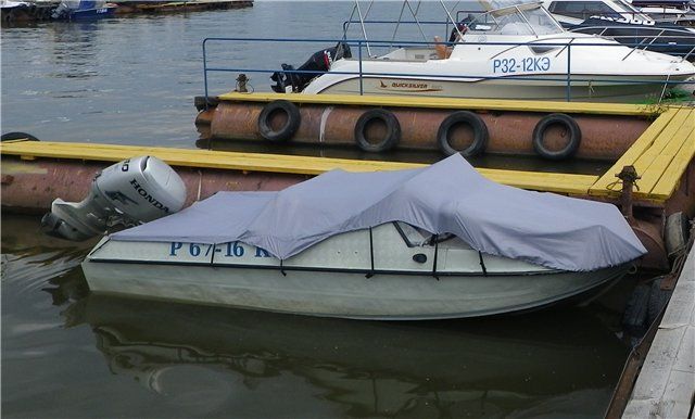

сол сказал(а):
Еще Вопрос- Ямаха 25-ка немного будет для немана 2. Ходить буду по морю.
Вот Неман2 с 40й Хондой :cool: (с извинениями к автору фото):
з.ы. А ходят и на 50-ках :lol: .... ИМХО суицид однако :?
