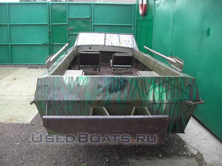

Кстати,форумчане, а может есть у кого размеры или чертежик там- заводского выносного транца от Казанки 5, с моей лодки бывший хозяин его ампутировал, а я имею планы восстановить его, поделитесь, если есть ?

Женёк,сегодня на работе,а завтра помогу горю твоему. Как раз привезли на ремонт такую и транец заводской ,без переделок.

Я тут пообщался..... :? В общем решил я отказаться от выносного транца. Т.к минусов больше чем плюсов от него, темболее с Вирем :D
Докер, но ты все-же выложи размеры плиз, а вдруг я Яму прикуплю :pardon: Вот тогда уже точно смастерю его. :crazy:

Именно чтоб расширить место в кокпите, но как выяснилось- выносной транец можно юзать только с крайне надежным мотором!

:) :pardon: Ну как обещал,получите!Высота транца у борта 35см, ширина по борту в верху 42см, по низу 54.5см,ширина транцевой плиты 73см,толщина 4см,высота плиты 28см,длина от борта в верху 34см, внизу 37см :sorry: Ну как смог!

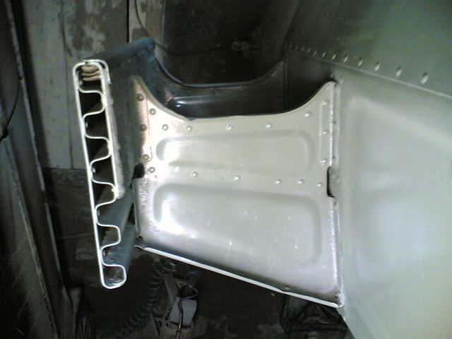

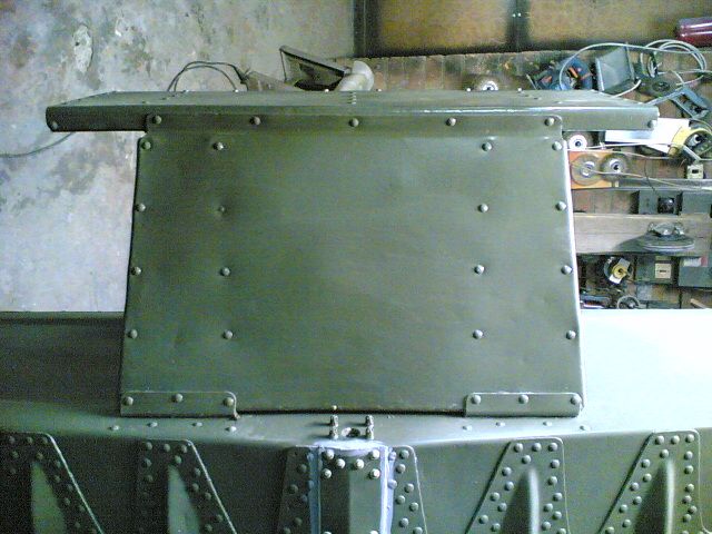

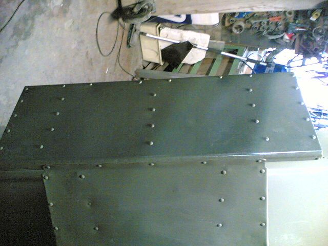

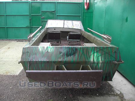

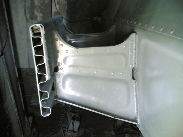

Не забывайте только что размеры ВТ сделаны под советские ПМ. Если в будущем планируете иномарку то прикинте примерно размеры для свободной откидки головы, сейчас они 34-37 см от транца лодки, скорее всего их надо будет увеличить. На фото оригинальный вариант ВТ с местом для докатки.
