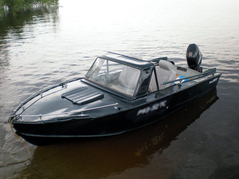

Посмотри вот как RAT свою "ласточку" заделал : topic1043-75.html .Спроси как и из чего он форточку сделал... подскажет. :D .
RAT
11.02.2011
204
Паша
сарепта
ямаха F50 Тоха-3,5
Re: Казанка 5
Я по поводу жигулевского автомобильного стекла тоже соображал! Сделал что-то даже похожее на лекало по стыку рамки и капота. Но после того ка примерил ее на Казанку- все вопросы отпали, там работы - "непочатый край"! При всем желании, никак не подходит!
Но кто-то устанавливает, позвони поинтерисуйся от чего http://motorka.org/board/id/91/

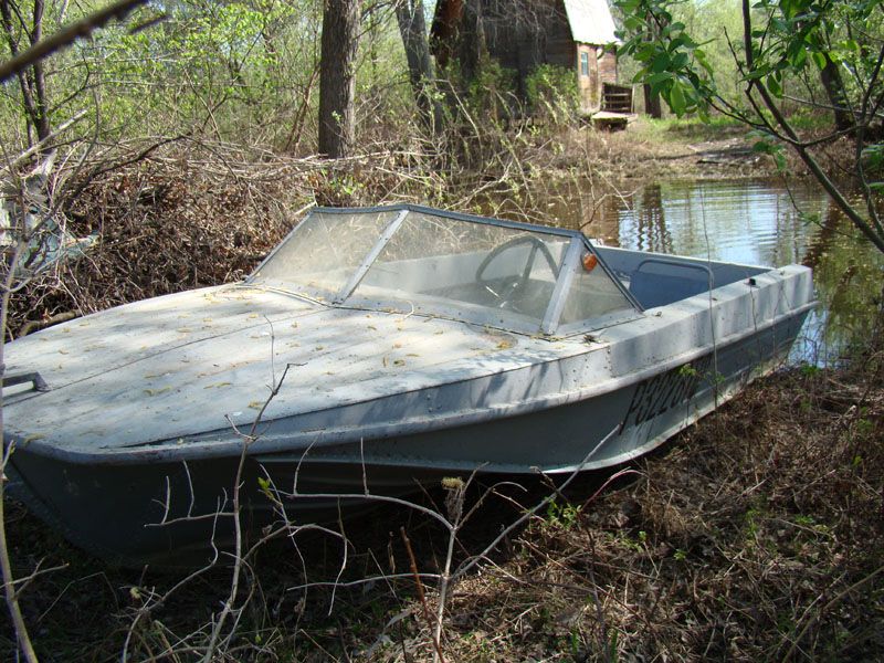

Re: Казанка 5
Вот , правда от какого автомобиля стекло, не знаю.

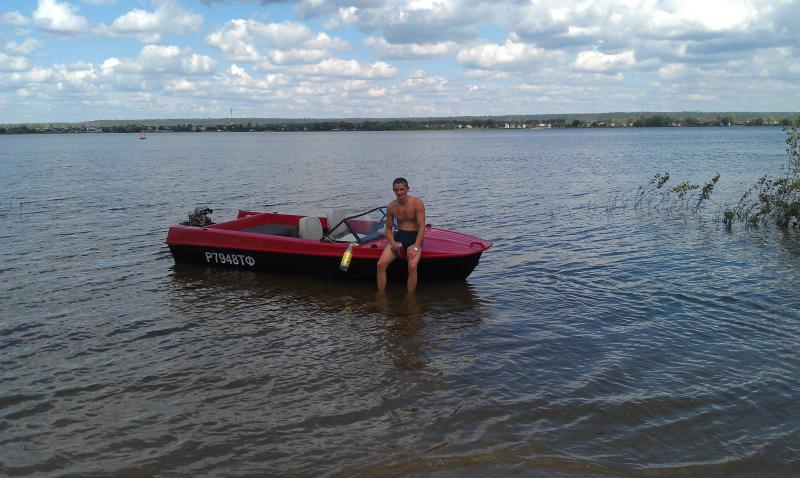

Re: Казанка 5
Вот так мы выглядим сейчас :cool: Со стеклом пока заморачиваться не стал, старую рамку отшкурил и покрасил. Только стекло на монолитку заменил.

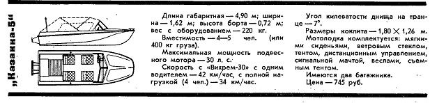

Re: Казанка 5
Допустимая мощность ПМ на К-5 , 30 л.с. По слухам была переходная модель с усиленным в/транцем от К-5М, там "лошадок" побольше. Так что надо смотреть паспорт или шильдик на лодке.
