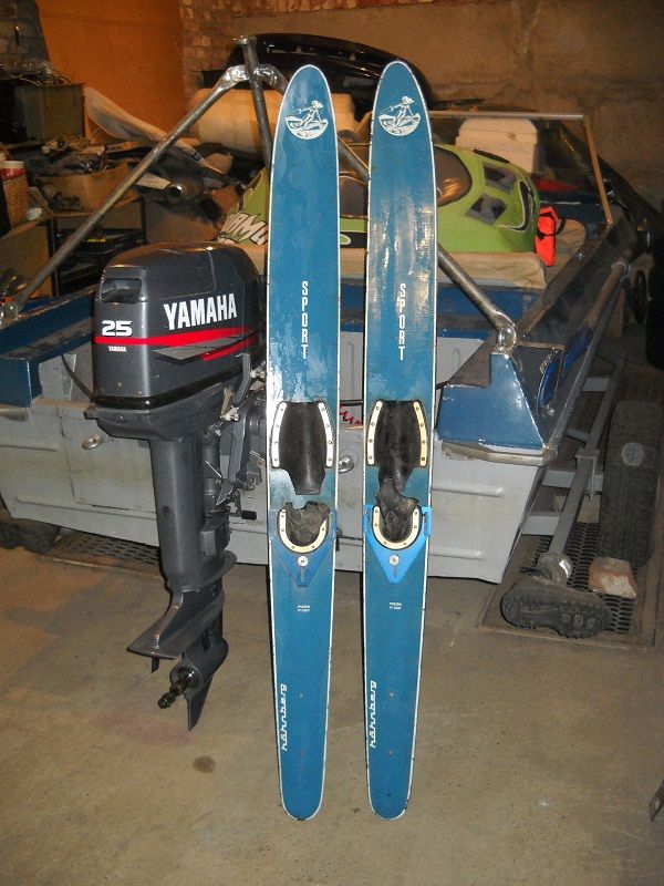

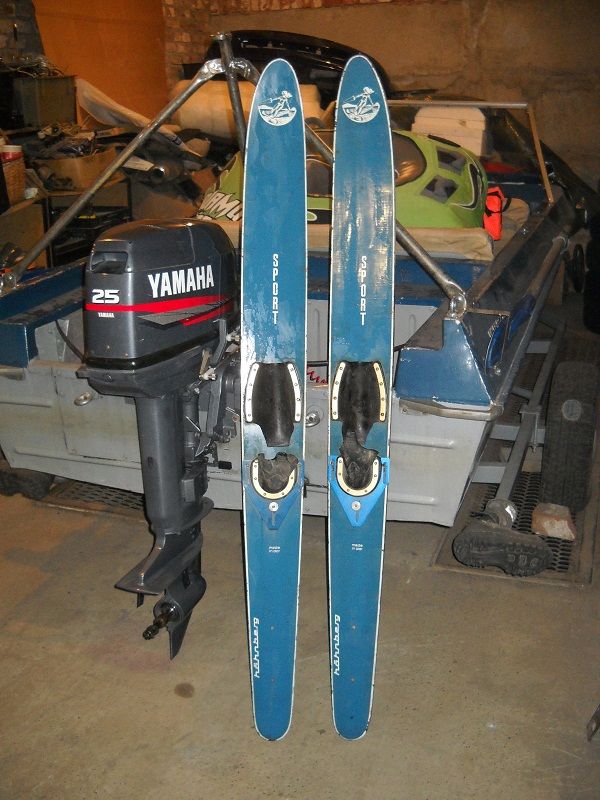

Я на Оке с Вихрем 30 катаюсь на лыжах, Вес примерно 70 кг! А если 40 поставить то просто летать буду!

И что на 25ке какая скорость на лыжах?

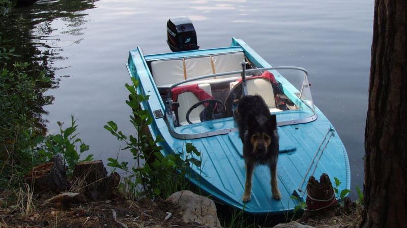

Аж десять леть назад я собирался покупать небольшую надувную лодку для баловства,
а жена попробовала покататься на водных лыжах,..
и пришлось покупать Прогресс-4 с мотором mercury-40 2000 года с курганским трейлером. Путём долгих мытарств весь комплект обошелся примерно в 100т.р..
И вот с тех пор катаем в своё удовольствие, только мотор хотелось бы 50/60, но и моего хватает...
(Вообще Merc 50/60 это один и тот же мотор, поэтому под Казанку или Прог-4 надо брать именно его, раздушивать до 60лс - запас мощности никогда не помешает и не обязательно всегда топить на полную.)
У меня на пустой лодке скорость получилась 51км/ч, что считается хорошим результатом, поэтому с настройкой комплекта я не стал заморачиваться. А с лыжником никогда скорось не мерял, но падает не сильно. Шаг 12, мотор на 15мм поднят над транцем, что чревато прохватами воздуха при поворотах, поэтому не получается резко маневрировать, особенно влево). Вытягивает кого угодно.
