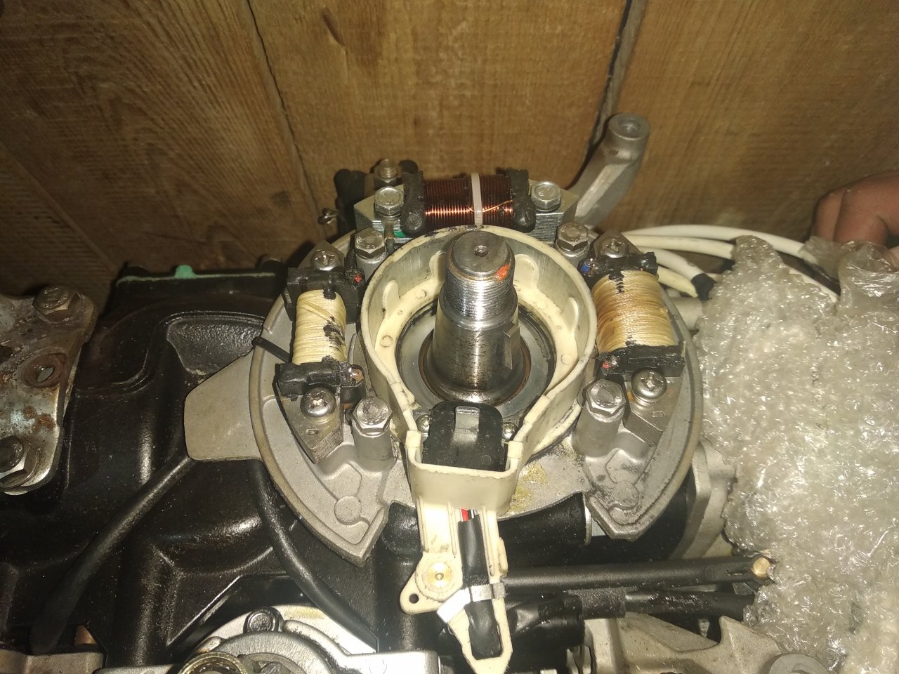

Всем Здравствуйте, нужен совет.
Сломался мотор Parsun T40BMS. Три сезона работал как часы, нынче решил поставить электрозапуск: маховик Ямаха; стартер, выпрямитель, катушка напряжения, реле алика. Все собрал, УОЗ проверил по стробоскопу - все в норме, вроде без изменений. При первом выходе выяснилось, что мотор раскручивается как обычно до ~5200, через несколько секунд обороты падают до 4600-4800 и мотор начинает лихорадить. После работы на малых снова раскручивается. 4300-4500 держит более менее. После нескольких выходов еле заводится. Блок CDI проверили на другом таком же моторе в норме. Снял маховик, одна катушка подгорела похоже, да и непонятно почему они по размерам разные, по фото запчастей одинаковые. В чем пра может быть выгорания? И есть ли смысл заморочиться с намоткой катушки или достаточно купить новые?

Новая катушка намотана так же как и сгоревшая, и тоже сгорит, проверено.
Лучше перемотать.
Спасибо.
Тут очень похоже что их перемотали,и очень не правильно перемотали.

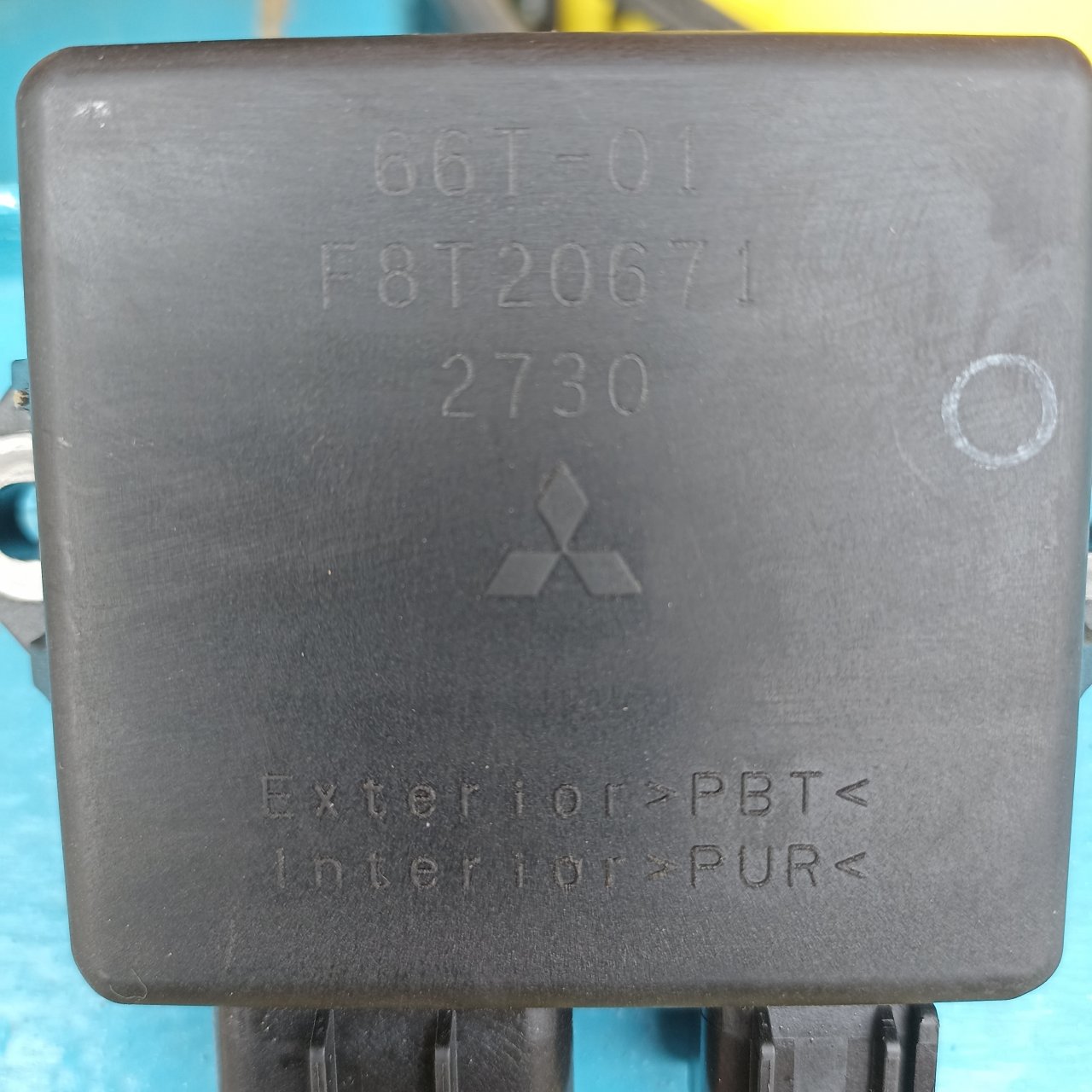

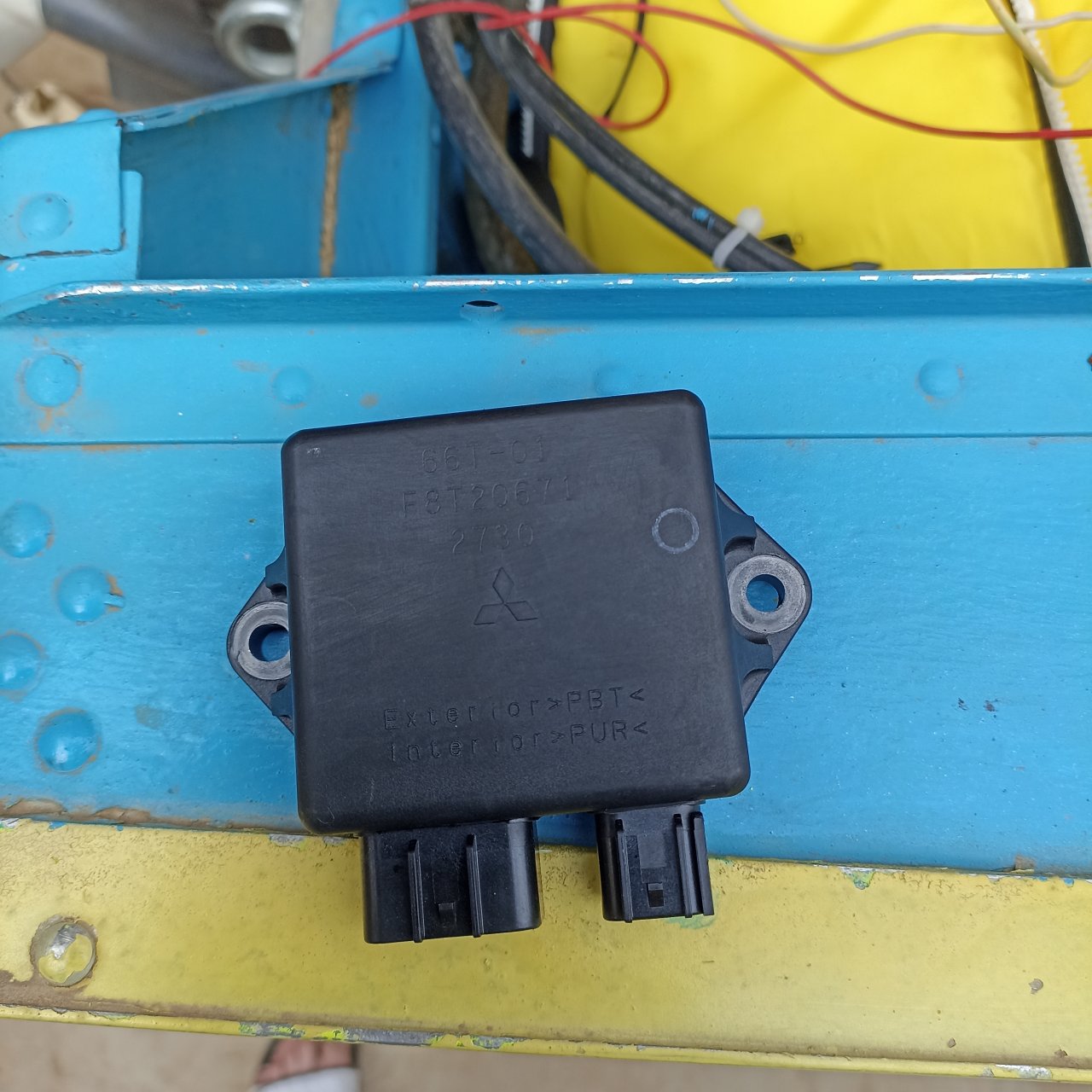

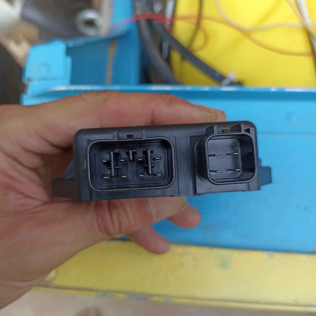

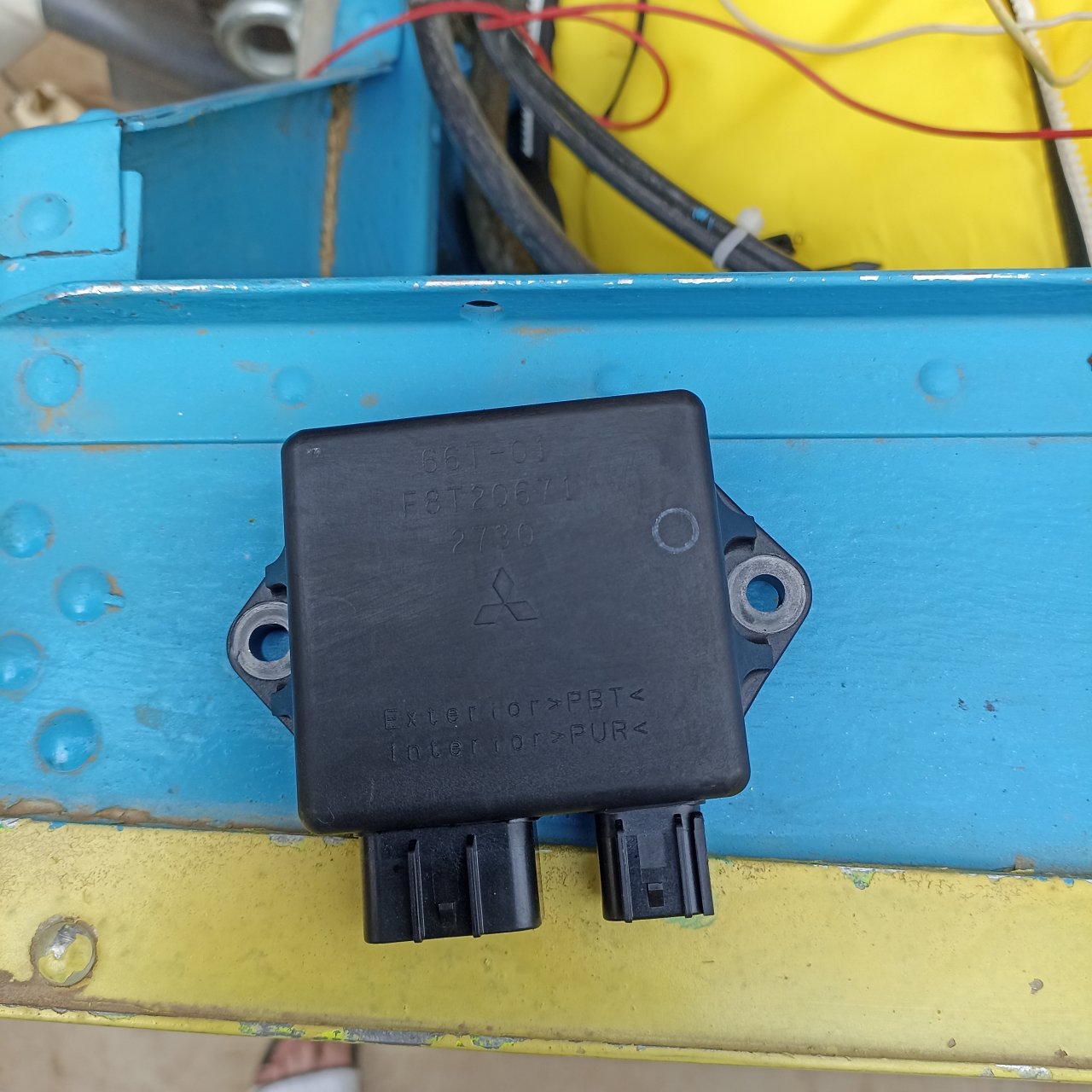

Добрый день ! Кто нибудь сталкивался с ремонтом таких cdi ? Суть в том что мотор перестал глушиться при подаче минуса на белый провод. До этого все норм было. Неужели сдох ?

Прозвоните сам штекер. Может сам белый провод переломился. Прозвоните кнопку стоп. И черный провод на масу прозвоните прям на блок цилиндров должен быть контакт .
Так я для проверки прям в пин минус подаю. Плюс под нагрузкой лампой проверил черные провода и белый. Все ок. Дело точно в блоке

Сейчас взял на лодочной у товарища такой блок, поставил, все глушится. Новый около 8 рублей стоит. Бум думать )))
6 474
793
Чего думать, колупать надо

Я как то пробовал вскрыть. Не советую пока новый не купишь. Испортить раз плюнуть. Удивлен что глушилка накрылась.
