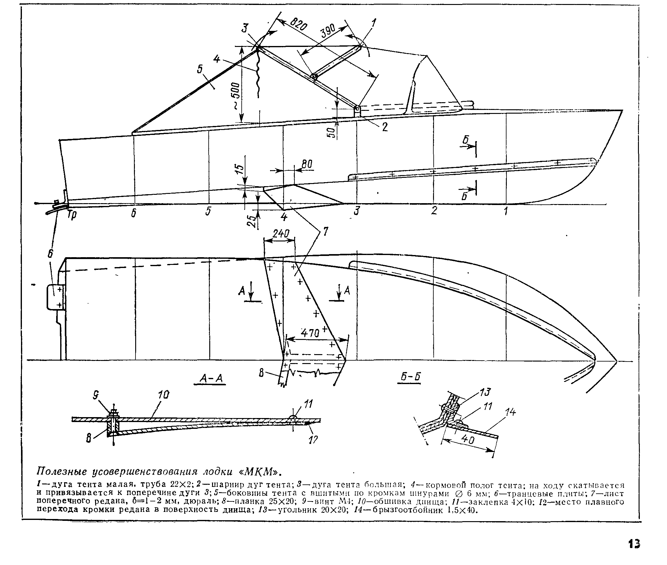

Приветствую,знает кто-нибудь размеры родных дуг под тент и как они крепятся. Так же если кто поделится детальными фото родных подуключин буду благодарен.
2 114

Владимир спасибо.Буду разбираться.У меня крепление ближе к корме,примерно где стрелочка с размером 500,да и дуги вроде побольше, попробую тент развернуть посмотреть.
2 114
.........У меня крепление ближе к корме,примерно где стрелочка с размером 500...............
Это перенесли, что бы тент назад к корме складывался, а не за лобовик.
Вообще если есть к-т дуг, то всё проще - в сложенном состоянии укладываешь "по походному" и смотришь куда ложится кронштейн крепления, вот там ему и место-)

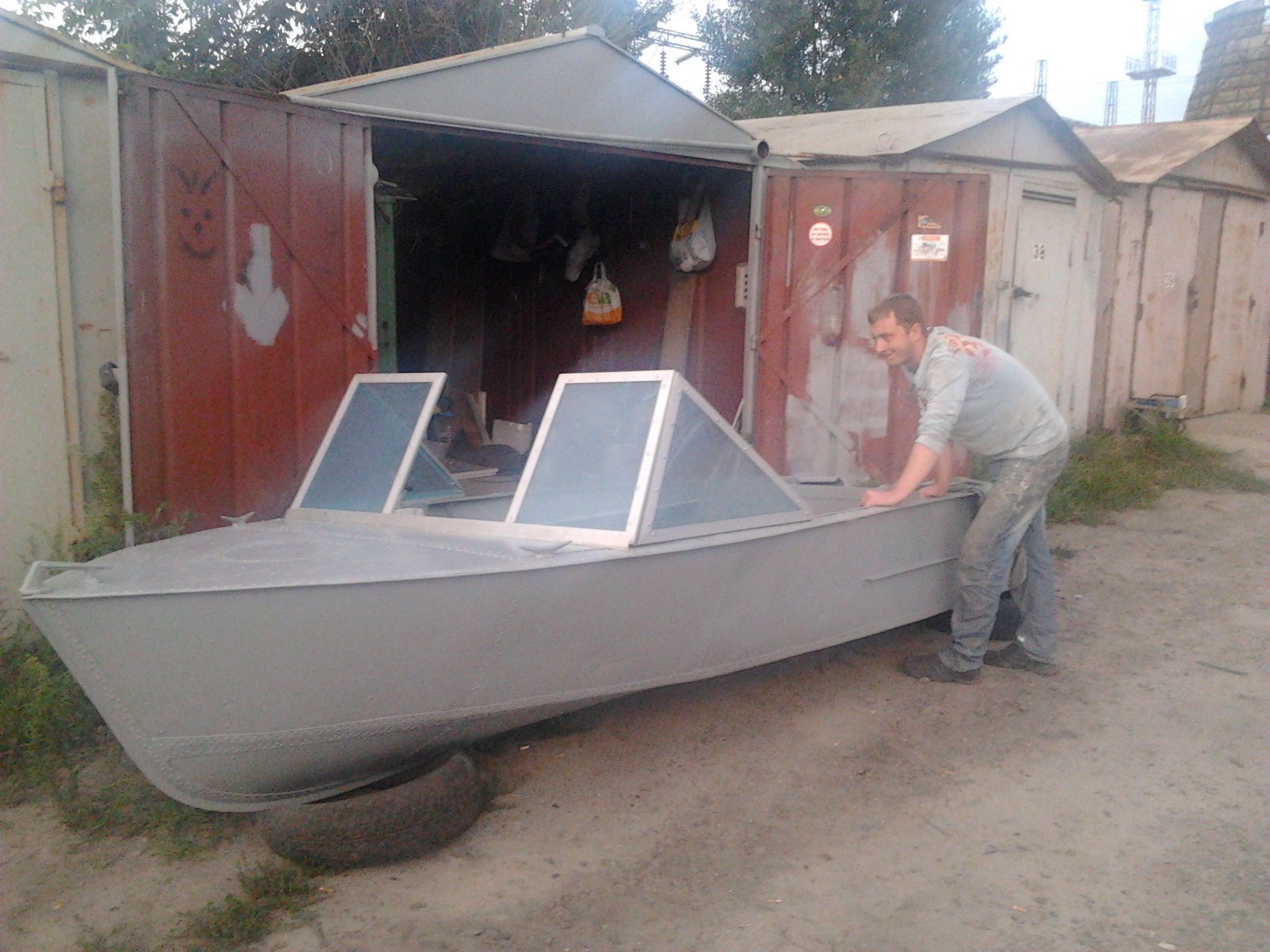

Да вот недавно занимался стеклом,вот дошло время для тента фото может интересно будет.Фото0150_001.jpg
