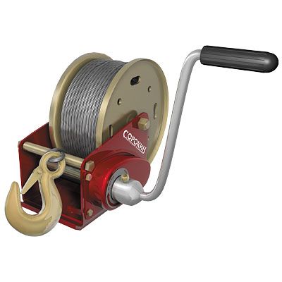

Могут помочь якорные лебедки:
1) Самодельные.
Народ изготавливает сам, посмотри на лодочных станциях которые находятся на реках с течением, там же и купить можно или узнать где заказать. Якоря на реках с большим течением тяжелые и руками такой якорь без лебедки уже не вытащишь. Как правило самоделки механические, рукоятка лебедки в кокпите.

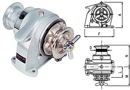

2) Магазинские.
Купить готовую лебедку можно в спец. магазинах по продаже водной техники. Они достаточно дорогие (18 и более тыс.руб.+ стоимость аксесуаров). В "моремане" самая дешева лебедка стоит 18 725руб (механическая). Электрические еще дороже.
Якорная лебедка «Royal» под цепь 10 мм - 18 725руб.
Якорная лебедка с ручным приводом. Способна работать с цепью и тросом. Работа с комбинированным якорным концом (цепь + трос) невозможна. Имеет функцию аварийного (свободного) спуска цепи. Корпус из алюминиевого сплава.
Размеры: (см. рисунок)
A - 192 мм
D - 85 мм
F - 222 мм
L - 80 мм
M - 145 мм
N - 167 мм
Максимальное усилие: 200 кг
Калибр цепи: 6-10 мм
Вес: 9 кг
Производитель: «Lofrans», Италия.
grald набери в Яндексе или Гугле "Якорная лебёдка "Трак 45" или "Якорная лебёдка "Минкота 40" .... :D .

Думаю для ПР 2 это перебор!

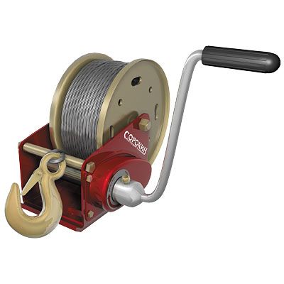

Если немного руки приложить, из этого может получится.
