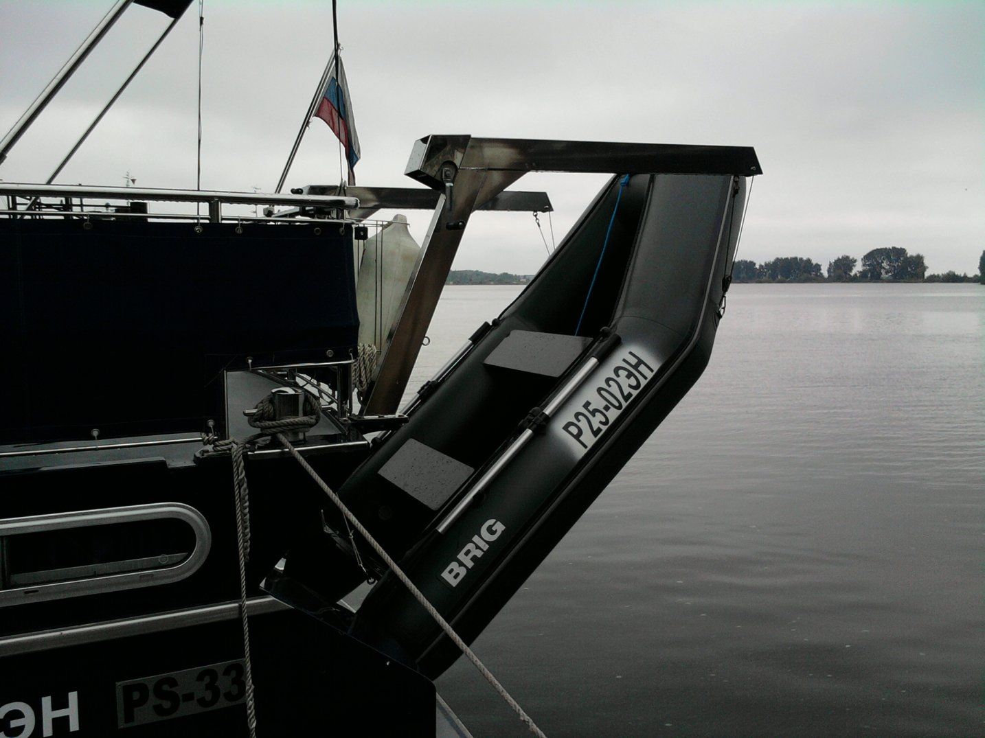

Вот так делал.
Из плёнки-самоклейки вырезал трафарет. Краску ПФ-115 развёл бензином и распылил маленьким пульвером вокруг наклеенного номера тонким слоем. Трафарет отрывать нада на сырой краске. При необходимости можно смыть бензином.

Согласен, это самый простой вариант. Но дело в том, что самоклейка на ПВХ ваще не держится. Я сначала так и
делал.
