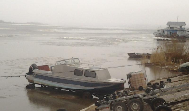

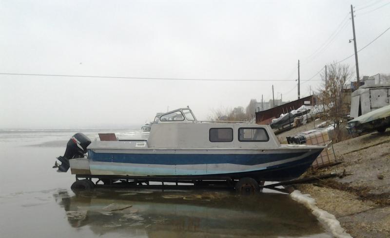

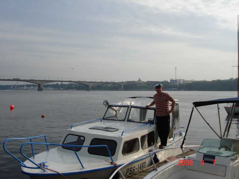

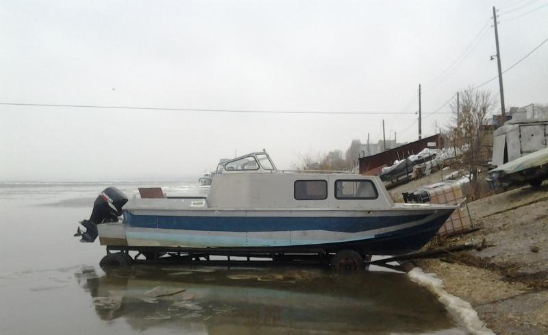

Ребята посмотрите мой переделанный Чибис под 115 ямаху
скорость 55км/ч
Классно смотрится! :good: Сам делал? Каюта была или без каюты?

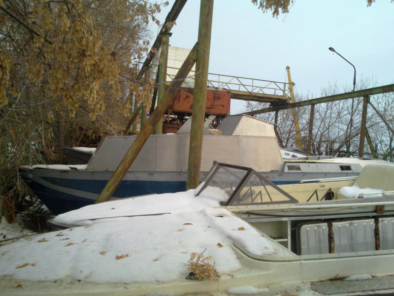

Интрересно, так как тоже загорелся покупкой Чибиса. Есть предложение, мужичек продает, лет 15-20 у него он лежит под открытым небом, мотор родной (требует капиталки), каюты нет. Корпус хороший, но нужно красить.
Планирую тоже под подвесник переделать, так как место лишним не будет, да и на мой взгляд проблем меньше. Думаю связываться или нет, столько переделок требуется...
капитан арвет
11.01.2012
михаил
Он был без каюты, на воде ни разу не был,с завода.Каюту,транец, и т.д. делали в мастерской судостроительного завода по моим чертежам . Все остальное делал сам 2 года.Обитаемость и мореходность великолепные. Скорость под ямахой 115 л/с 4-хт 56 км/ч. Буду в этом году продавать без движка т.к. для поездок на дальние расстояния на прицепе катер большой.

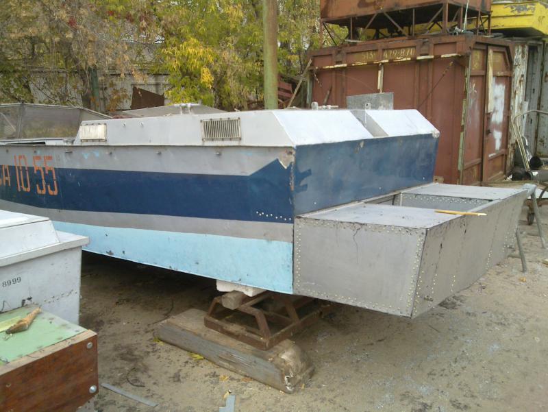

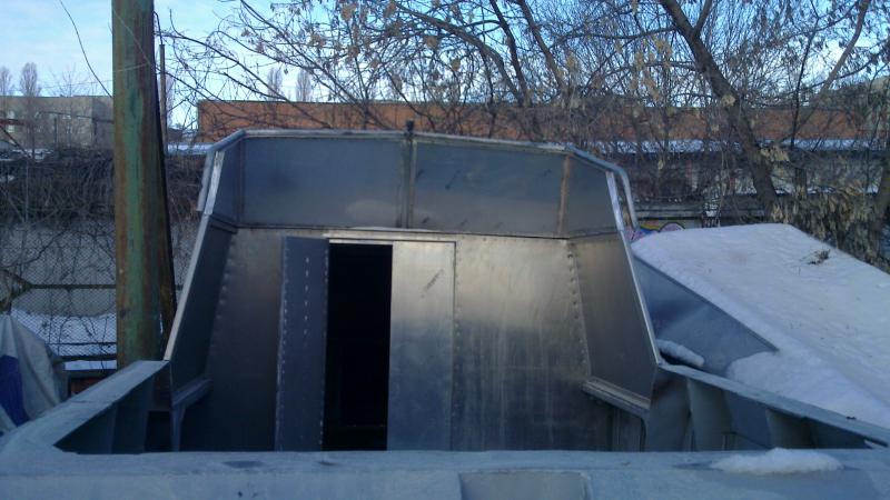

Всем привет!
Раньше времени показывать плохой тон, ну думаю единомышленники простят.
У меня проект очень похож на предидущий:

Есть ещё пара фоток:
Кабина: 2,6м
Копкит: 2,5м
Транец: 0,8м
Транец является продолжением корпуса с сохранением всех плоскостей, углов и скруглений днища и бортов.

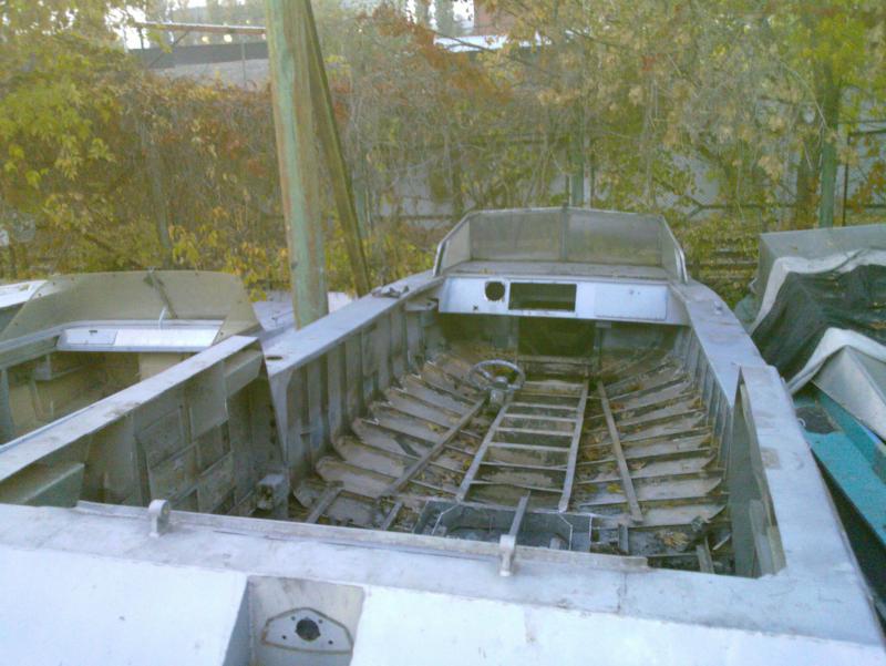

А больше фото нет? Почему пропал? Я на свой напал плотно, раньше не мог, травма помешала, разбирать решил до корпуса и собирать капитально, фото буду выкладывать после начала процесса сборки.

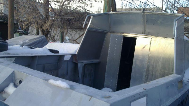

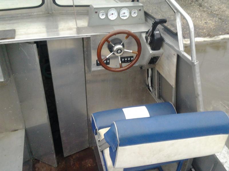

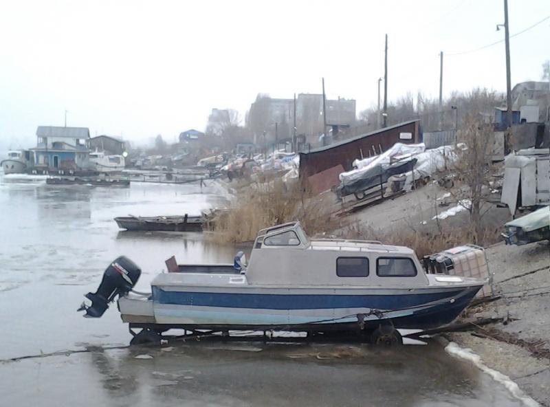

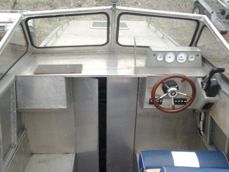

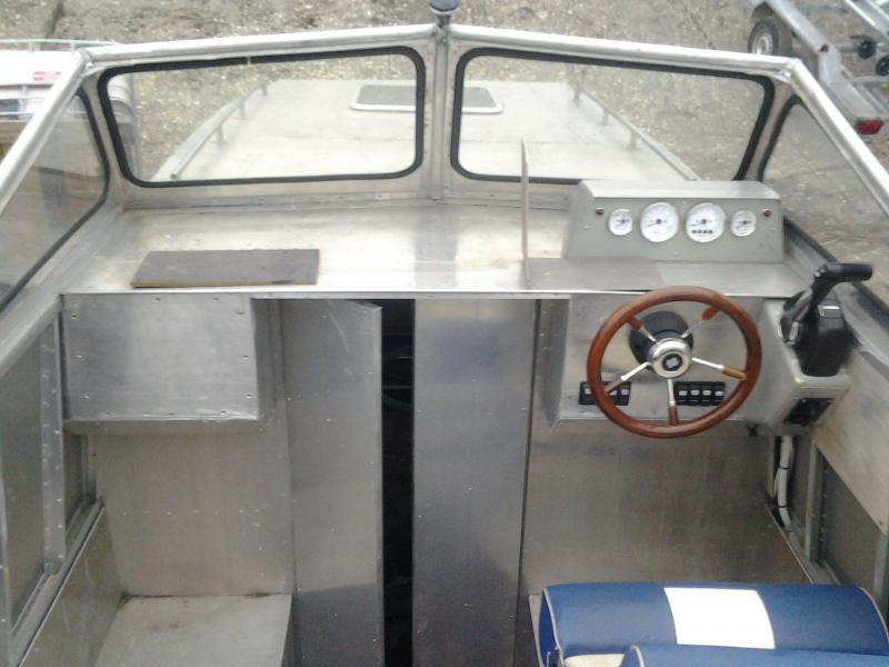

Всем Привет!
После долгого перерыва показываю промежуточный результ!
  • 53,6 КБ Просмотры: 3 377
  • 34,3 КБ Просмотры: 3 268
  • 35,7 КБ Просмотры: 3 283
  • 54,3 КБ Просмотры: 3 341
  • 50,1 КБ Просмотры: 3 194

GOGOFF сказал(а):
Всем Привет!
Отлично все получилось! А вес какой примерно?

Специально пока не взвешивал, на данный момент без отделки и шмурдяка, приблизительно 1,2т
