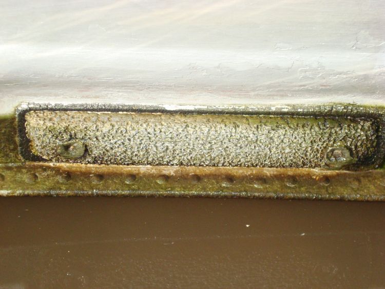

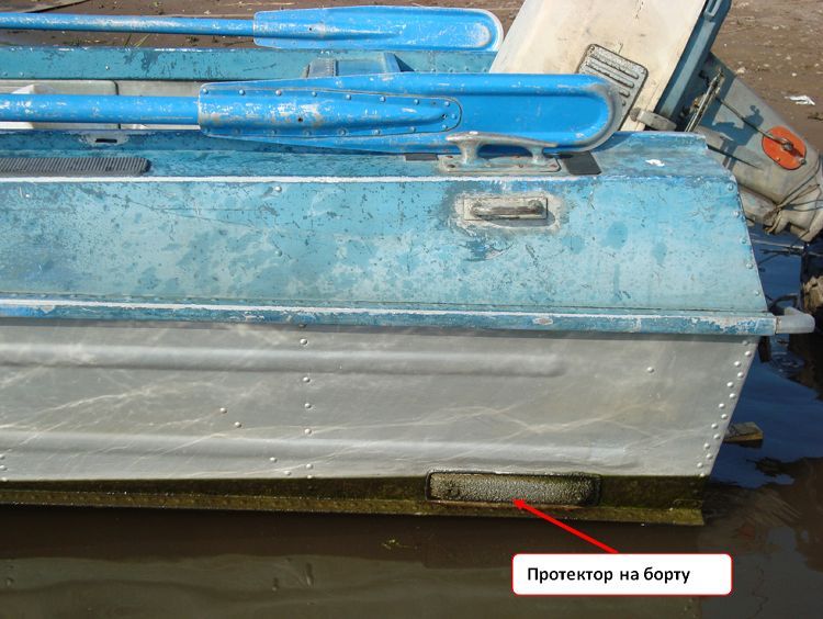

Буду на уикенд на причале буду и специально сфоткаю работу этих пластин на Прогрессе-2 и ВАМ сразу станет ясно, каковы они в работе!!! :(
9 560
4 780
До выходных далеко,вот пожалуйста! :pardon: :good: ДОКЕР

Та ну, Казанка и так мало "гниёт" в сравнении с "Прогрессами" в особенности "-4" а особенно у нас в солёненькой водичке! Конечно, кашу маслом не испортишь, всё же лучше когда они есть, но с "Прогом" не тот вариант! Выложу, выложу фото! Тут надо подходить комплексно, всего понемного и тогда будет эффект, а половинчатые меры только немного успокаивают!

Так ктож спорит! Выкладывай,посмотрим на комплексный подход.Все меры хороши лижбы не во вред!!!ДОКЕР.
