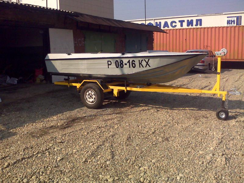

У меня ситуация похожая, на водоемах цивилизованных спусков очень мало, берега зачастую топкие, Я сварил самопальный прицеп, пока доволен, спускаю лодку в воду по роликам, их видно на фото. На крутых спусках и в местах где машину нельзя близко подгонять в воде опускаю прицеп на тросе. Вытаскиваю лодку на прицеп лебедкой, прицеп в неудобных местах вытаскиваю либо машиной, либо ручной талью, только при вытаскивании на подьем цеплять надо за переднее колесо прицепа. Таскаю прицеп Волгой.

Хороший прицеп получился! И развесовка вроде не нарушена. Колесная база ВАЗовская?

Нет, ось - это задняя балка москвича АЗЛК 2141, она под волговскую по ширине подходит (у меня волга) а если таскать нивой или жигулями, то надо брать под ось заднюю балку от переднеприводных моделей ВАЗ. Под раму брал швеллер, от квадратной трубы отказался, предполагается загонять прицеп иногда в морскую воду и коррозию внутренних полостей квадратной трубы ничем не остановить. Рессоры москвича 412, только я их переполовинил, по два листа выкинул (думал что прицеп будет очень жестким) но на сегодняшний день поставил усиленные москвичевские рессоры. Когда выезжаем на природу то загружаем лодку, по борта всяким туристическим хламом, вообщем используем как прицеп, очень удобно. Сейчас делаю заднее подкаточное колесо на лодку, из 100 литровой бочки, для спуска ее на заиленный топкий берег
Karakul
25.07.2012
762
31
Развесовку то же делал очень просто, на глаз, на верхней раме с лодкой, с установленным мотором, опытным путем нашел центр тяжести и на это место установил ось.
