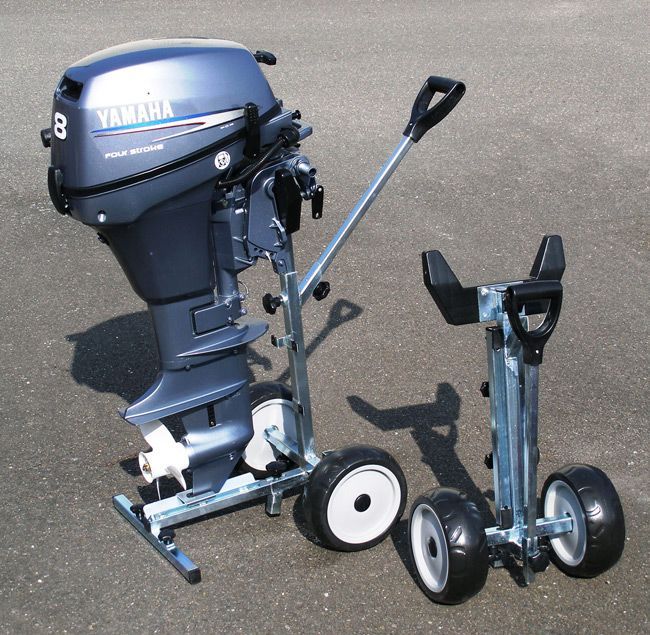

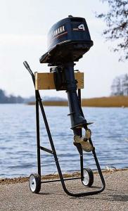

Kubas*у-78 и всем моторщикам - привет!
Приведённые выше варианты тележек несомненно имеют "право на жизнь" и уже широко используются, но они не позволяют перевозить моторы совсем - вариант 2- или перевозить на боку, где румпель, - вариант 1. Вместе с тем! В описании 4-т. Ямахи, для вариантов перевозки "на боку", кроме "румпельного", указана другая сторона - обратная той, с которой на тележке варианта 1 расположены колёса!!! Оба, к сожалению, не позволяют навешивать и снимать моторы с транца лодки и причём одним человеком. Всем успехов.

у каждого производителя свои рекомендации.читайте инструкции потому-что у одного и того-же производителя может отличаться в зависимости от модели.
транспортировку на стороне противоположной скобе встречал только на маломощных моторах.
