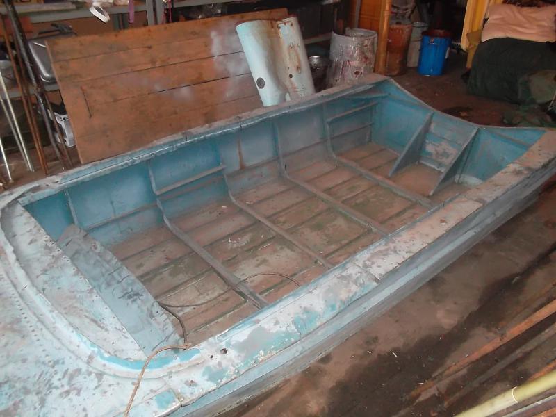

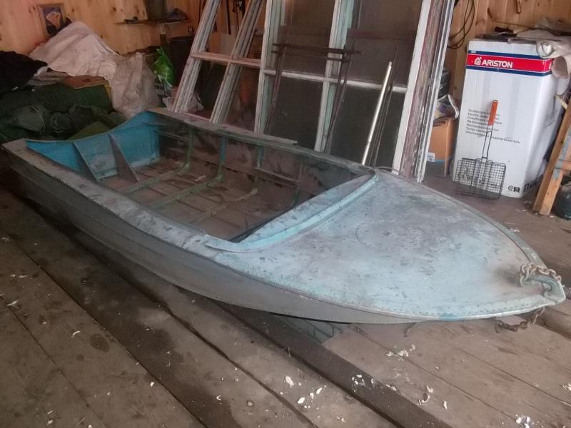

Подарили лодку. Очень похожа на "ОБЬ", но размеры не совпадают. (Длина 3,6 метра, ширина на миделе 1,35 метра). Ничего похожего не нашел, таблички нет. Знакомые предполагают, что это переделанная "ОБЬ". Кто знает-подскажите!

Если клепка, то [lnk=http://forum.motorka.org/post6337.html]Вега[/lnk]

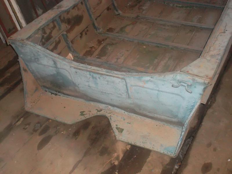

Прошу прощения за очень запоздалый ответ... Надеюсь актуально. На глисс выходит хорошо если в лодке 3 чел. + скарб. Винт скоростной полированный. В двоем лодка развивает 44 км.ч меряно по навигатору. Выносной транец добавил примерно 6 км к скорости. За счет уменьшения трения об воду. На полном ходу даже на глади, если усесться вдвоем в корму лодка начинает самопроизвольно подпрыгивать что видно на первом видео. В этом году в планах перевод на 92 бенз, Я честно боялся что тех. осмотр не пройду (взади не стало рецесса, рулевое смещщено вперед на 20 см. да и борта подняты на 14 внутреннее пространство увеличено в длинну примерно на 1 метр) но похвалили и благословили.
