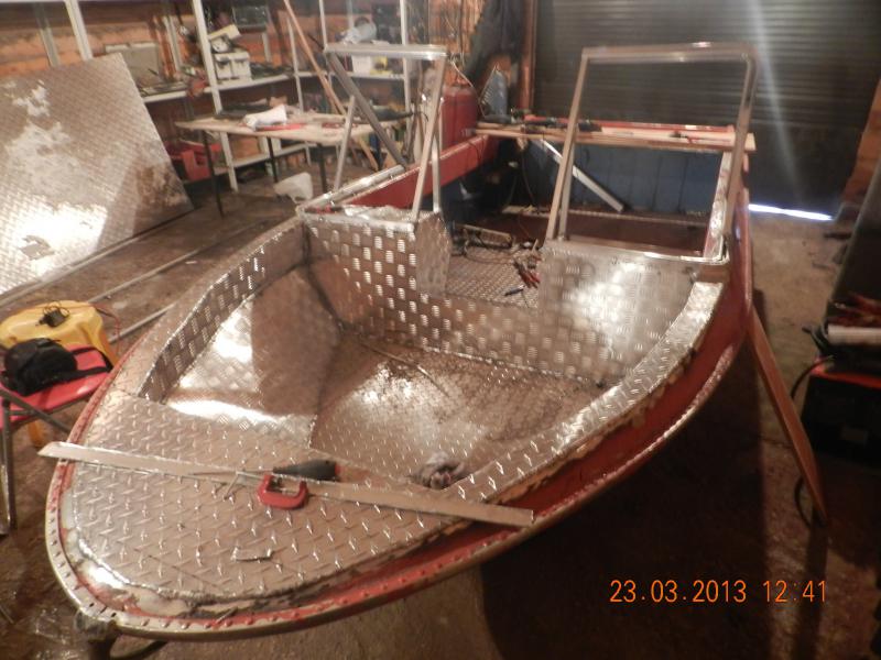

Если стоишь в хорошую волну на якоре то при его вытаскивании бывает водичка через нос льётся...если его спилить то и утонуть можно

на якорях стоишь???
если да то наверное доводилось сниматься по разигравшейся волне....а крым такая лодка что когда по хорошей волне якорь немного зацепился то волна обязательно через нос перекатывает.если ты его спилять собираешься вся вода как раз в лодке и будет.я так раз на язе всю лодку чуть не утопил...после этого на ночную рыбалку только на крыму выезжаю...мало ли как погода за ночь может себя повести...думаю не стоит этого делать .

Я бы не стал такого с Крымом вытворять, он и так при небольшой поперечной волне неприятно себя ведет, а если его еще без носа оставить, то получится славное крыто! ИМХО
Корытом можно назвать любую лодку...Если грамотно рассчитать и сделать вакуумные стенки и утяжеление носовой части (размещением топливного бака... например) То получится вполне сносно.... И это не мои слова! Это сказал инженер Волгоградского судостроительного завода, который сейчас строит суда из АМГ..
Корыто-это лодка с открытой носовой частью. Завод её закрывает, чтобы увеличить мореходность. А ты хочешь уменьшить. Видно будешь эксплуатировать при волнении, как в небольшом пруду или озере. Вакуумные стенки иногда дают течь. И это "иногда" бывает очень часто. Поэтому сейчас все нормальные люди уже давно заполнили герметичные отсеки пенопластом. И заводы их уже не делают. Ты возвращаешься в середину прошлого века. Если ГИМС уменьшит тебе класс мореходности, то правильно сделает. А вот, если бы ты к открытому носу увеличил высоту носовой части-скулы почти до ветрового стекла.......

DENISZPUA сказал(а):
на якорях стоишь???
Присоединяюсь - В этом году на Нижней волге в большую волну - нос перехлестывало несколько раз . Да что говорить то не только нос но и через стекло окатило не сколько раз так что все были мокрые до нитки. У меня точно не появится желания вырезать нос у своего крыма. Больно стремное занятие использовать такую лодку на волне. И про якорь полностью согласен с вышесказанным. Наверное если хочется такой вариант с вырезанием носа то скорее всего надо какой нибудь другой корпус но ни как не Крым.
Если только использовать на воде где не бывает большой волны. Так то конечно красивая и наверное удобная идея.

У меня, когда ходил далеко в море за судаком, на якорной стоянке постоянно поливало волной всю носову часть лодки, включая лобовое стекло (и не только у меня-это нормальное явление всегда в ветренном Азовском море), хотя канат всегда зацеплен за боковую переднюю утку (лучше отыгрывается на волне). Один раз догнал и врезался в попутную крутую волну так, что при ударе в стекло, она среднюю жесткость стекла выгнуло во внутрь и в лодке оказалось литров 150-200 воды (в пути очередной раз застала штормовая погода 1 октября 1980 года под двумя "Москва-30): просто прозевал крутую волну и не ушел от нее или не пропустил.. Без стекла просто бы накрыло лодку полностью. А тут предлагают еще и верхнюю палубу убрать.......Только для хорошей погоды. И не далеко от берега.
