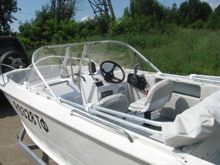

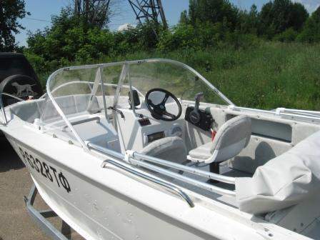

Re: пределка Крыма
вот примерно как-то так
vook
13.09.2011
Так- что никто ничего нового предложить не может, может кто- то всётаки видел , или слышал о такой переделке.

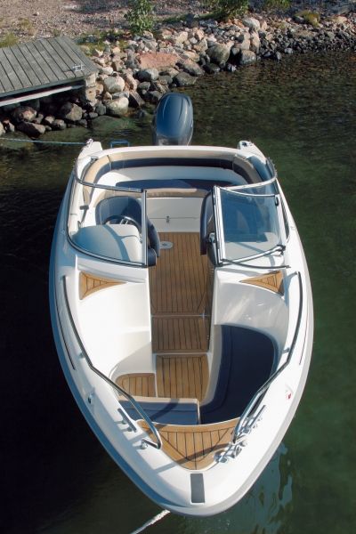

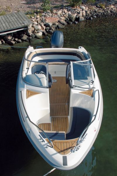

Таких переделок с Прогрессами полно и с 2ми и с 4ми ,но с Крымом такое вытворять лично я бы побоялся из-за его "кастрюльного" аллюминия. Он и так не шибко усиленный,а тут ещё без палубы! Конечно "хозяин-барин"," МОЖНО ВСЁ " - при желании,но лучше всё же основательно всё просчитать! Выражение "Вода ошибок не прощает" актуально всегда. :D . з.ы. С ГИМСом проблемы будут однозначно.... просто надо знать как их решать.Я на пример пока не знаю.

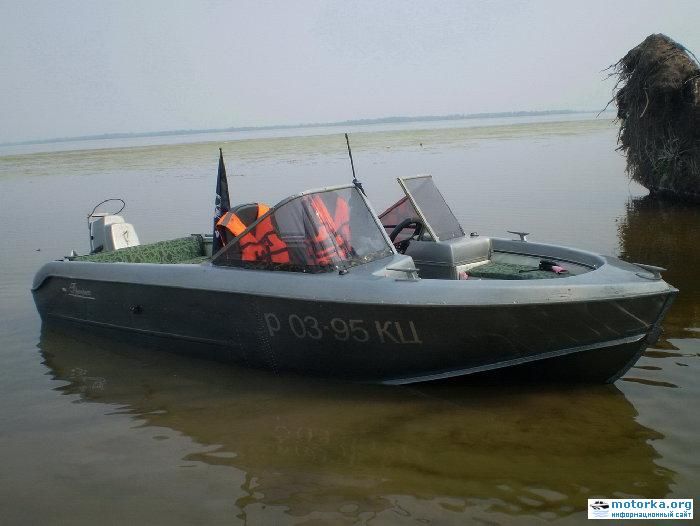

А,Прогрессы бывают такими (да простит меня автор фото) :
vook
13.09.2011
Но ведь и Прогрес тоже сильно не усилен.Однако вот какие красавци. А на счёт ГИМС, что могут и неразрешить выходить на переделаном на воду?
Не разрешить не могут,т.к. не узнают,что ты на нём вышел :lol: ,но когда тормознут,и увидят сие "народное творчество", да ещё ни дай бог у тебя будет на руках ТехОсмотр ,то за всю эту "самодеятельность" получишь не только ты, но и инспектор его (техосмотр) выписавший :cool: .... Вот тады будет "ОЙ". А на счёт Прогресса сравнение в "жесткости не корректно,т.к. Прог сделан из Д16 - ОНА ЖЁСТКАЯ И ПРУЖИНИТ... ,а Крым из АМГ - ОН МЯГКИЙ И ГНЁТСЯ!!! - отсюда и обзывалка - "кастрюльный аллюминий"(ты хоть раз видел у Прогресса дно "волнами"?- а у Крымов почти у всех!)
