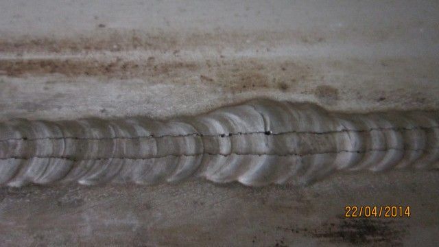

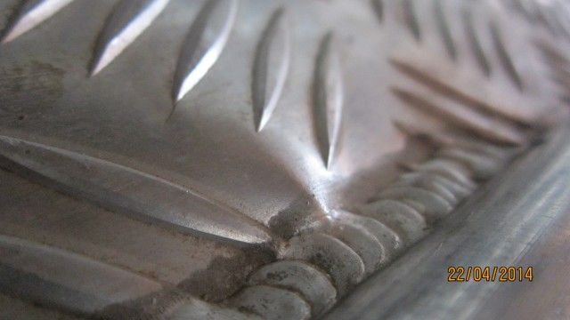

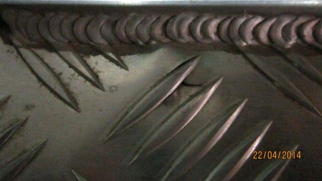

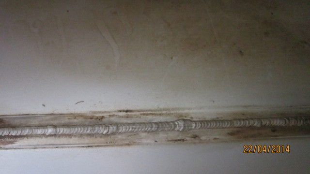

вот такое произошло с моим "салютом". осенью 2013 обнаружил появление воды в лодке. весной стал искать место течи и обнаружил трещину по шву на днище (фото), и по борту на палубе вот такие выступы от ребер-жескости. :shock:
Было отправлено сообщение на завод-производителю, после чего я получил ответ: что это заводской брак и мы все исправим. И вот вчера приезжали ребята из Самары, все проварили и изнутри и по днищу, и на палубе, заменили килевой уголок, вообщем респект :good: .
осталось спустить на воду и проверить, дмаю что будет все :good:

Re: Отзывы о лодке Салют-480
Нификасе!!! :eek: ...
Производителю респект за оперативность! :good:

Элмаксу.А где на днище такие длинные швы .Уменя такая же история.
Они под уголками спрятаны.
Тоесть пока уголки не срежешь с наружи ничего не увидишь. я так понимаю?
