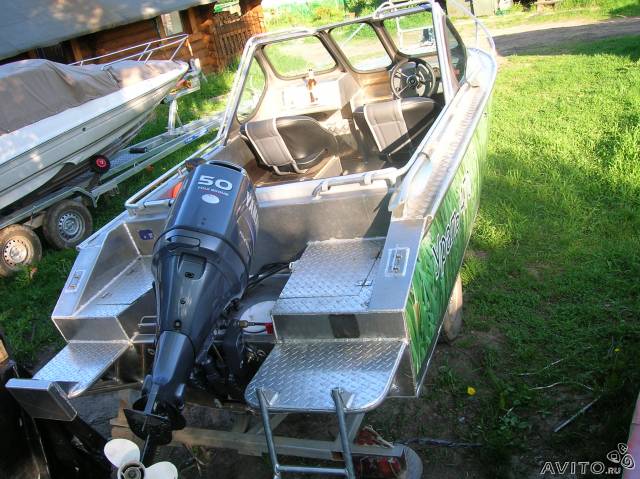

Про калитку темы есть с фото.Мотор (моё мнение) только 3х цилиндровый - тяга,холостые,минимум вибрации.... и "с моря" я б точно не взял (луха говорит - "одноразовые" т.к. всё "закисает" от соли).Доп.транец под "докатку" я считаю на одномоторной лодке необходимо,т.к.будь ты один на рыбалке - эт одно,а когда с женой и ребёнком,да ещё не дай бог в "свежую" погодку....ДОЛЖЕН быть "запасной вариант". А,про ступеньки вот.... хочу себе "по мотивам" сделать на Прог-2М....
з.ы. и "докатку" есть куда повесить
