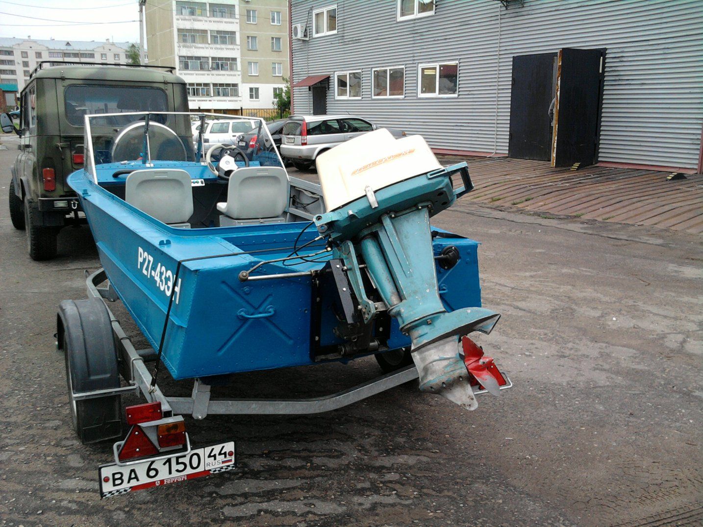

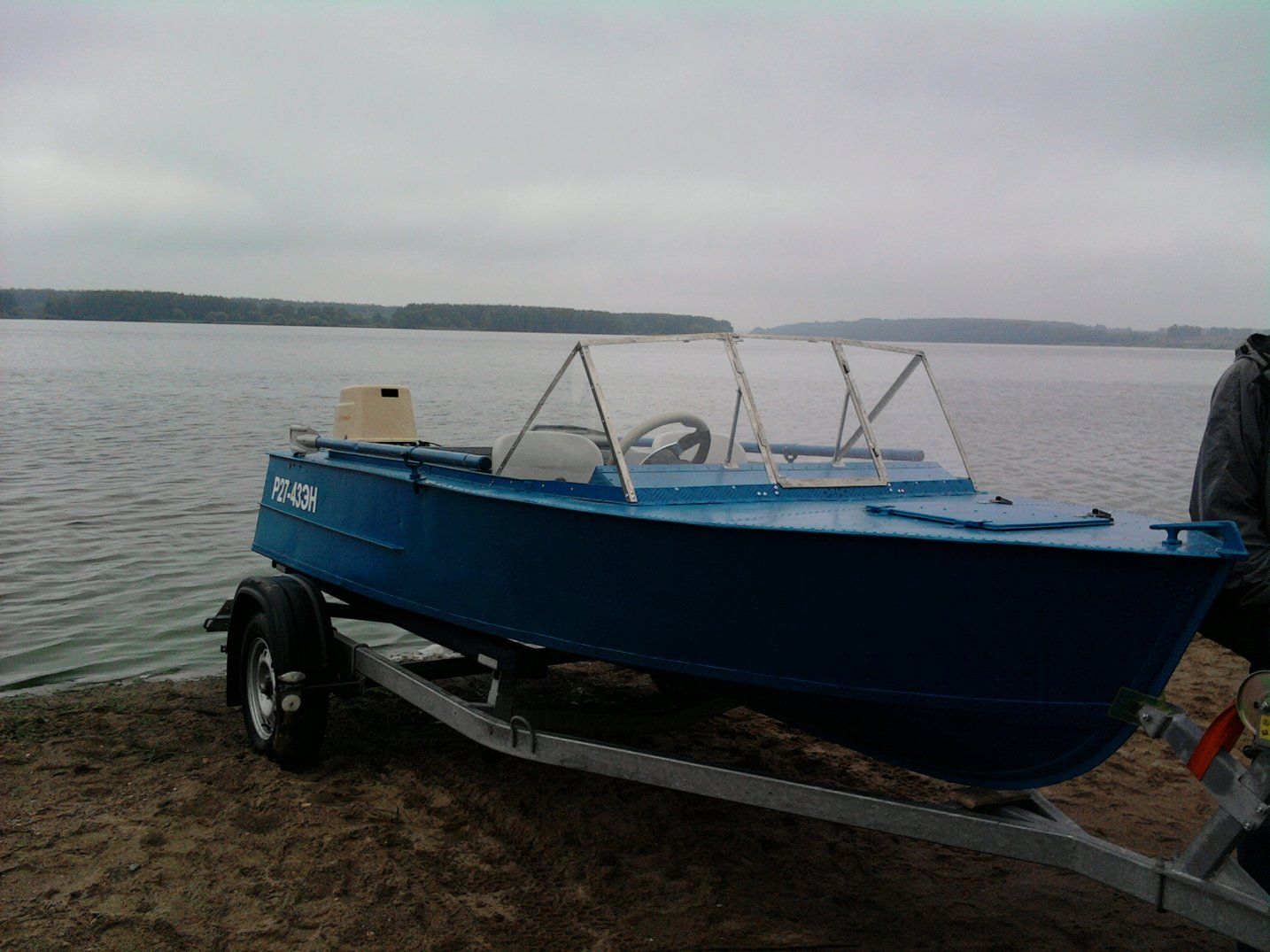

Чё бы не говорили мне( типа говно лодка) доделал :roll:
Скидываю на воду
lednic606 ;) про трим помню,напишу.
P.S. Не совсем доделал :oops:

получилось неплохо и смотрится симпатично, единственное когда выйдешь на воду сравни ход управляя на румпеле и из за руля и если будет не сложно отпишись про разницу.

Красиво!!НЕ моей чета,все лень матушка,все фотки скопировал как образец для подражания(к чему стремиться).К стати по фото, не догоняю как вывешивать только ссылки,у меня только целиком получаеться?

Руль тоже только поставил,разница:румпель-руль,одним словом,восторг!!!
KAI,разглядываю лодку,чего то номера не на месте и на лодке и на прицепе,оторвешь.,тьфу-тьфу. На прицеп сам думаю куда вкомкать.

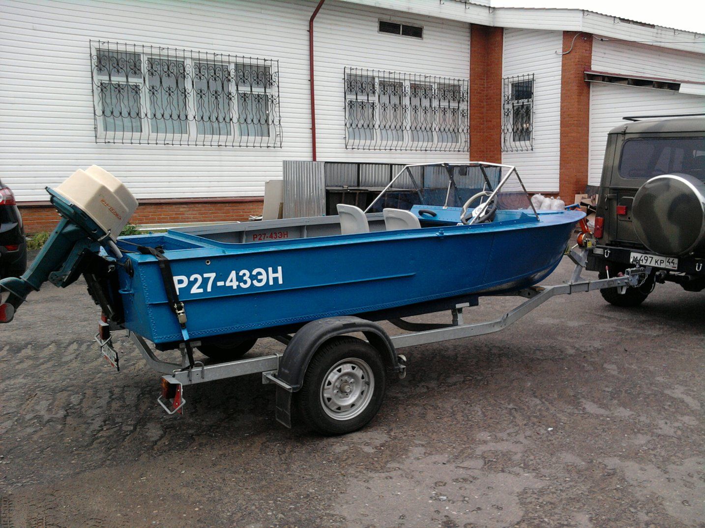

Течёт :evil: устраняю

Срочно - Болты на полиуретановый герметик!!!! Надо было сразу - никто не подсказал!???

Не нада подсказывать_сам не лох :oops: Устраняю щас
По ГИМСу 1/3 передней или задней части корпуса

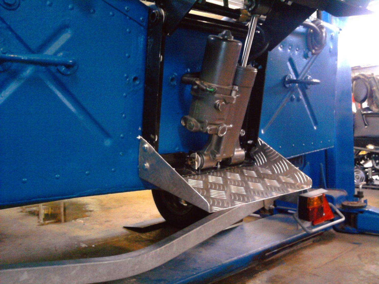

911

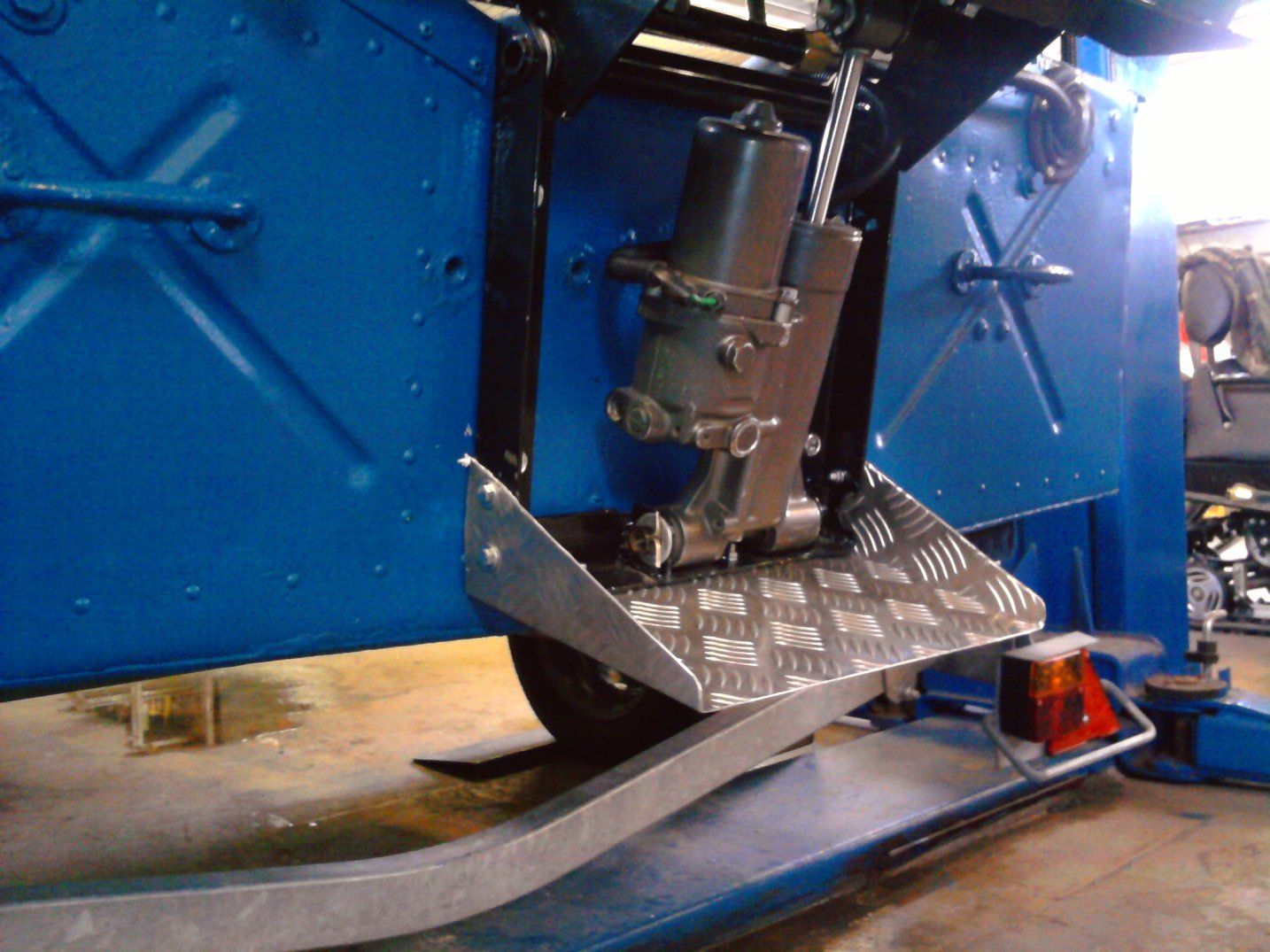

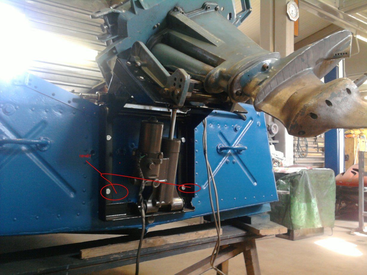

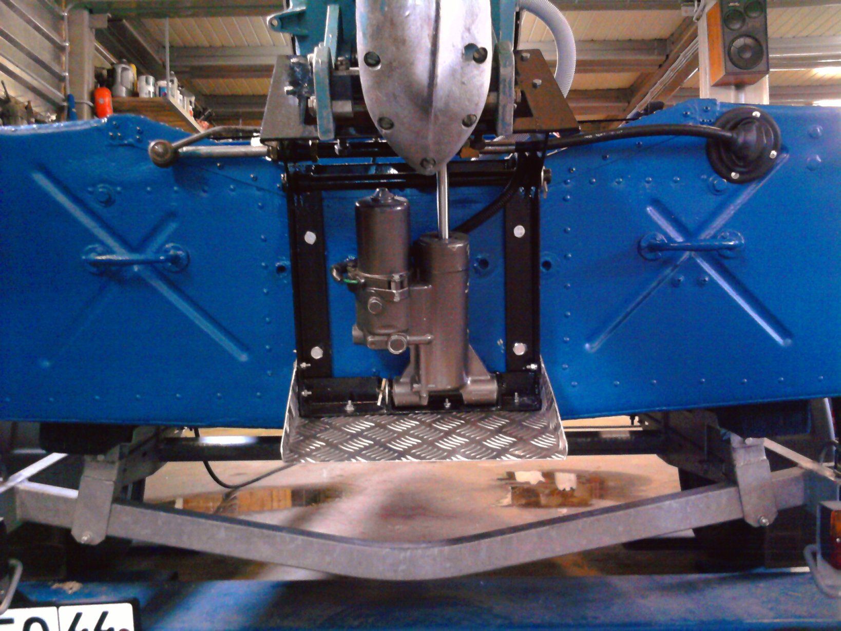

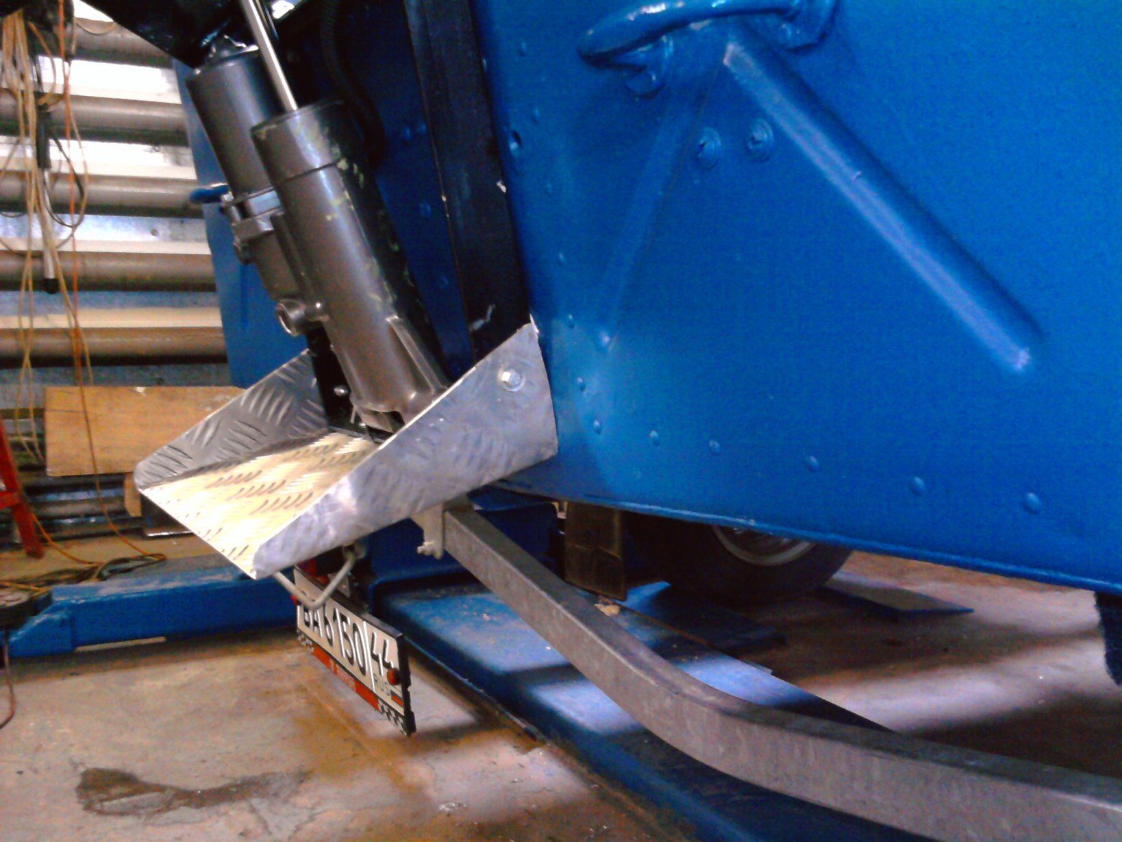

K A I молодец!!!! Отливной рецесс! Усиленный транец. Видно - с душой!! Трим - +100 !! Сам продумывал такой вариант,но с бюджетным(не от мотора) приводом,пока ничего не нашлось. А,бортовые номера у нас "категорично" - 1/3 передней части. :D .
З.Ы.И всё же что думаешь по улучшению ходовых качеств самой лодки?Ведь под мощным мотором она действительно небезопасна.Какие мысли,идеи? :D .

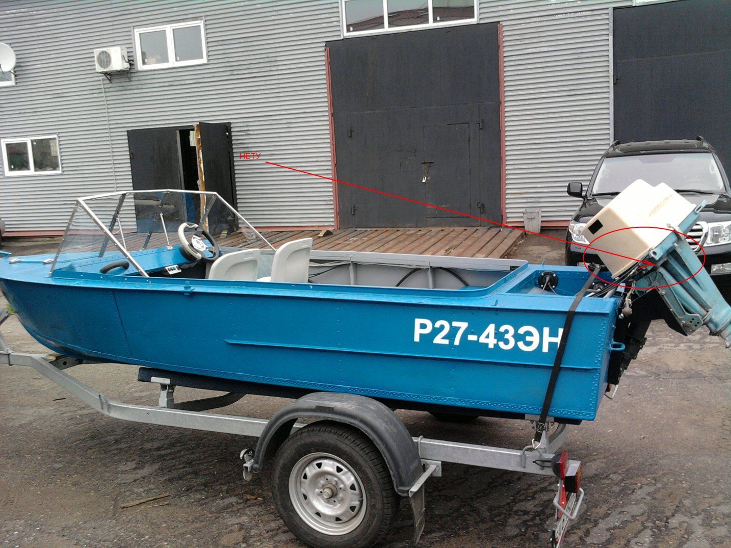

Вернулся с реки-кайф :) Течь устранил конусными шайбами с резиной. Приделал ещё хрень-пропали брызги от мотора. От трима ощущения не однозначные- прямо идёш- нос поднял- мотору легко-нормально. Поворачиваеш- срывает в кавитацию, нада газ бросать и мот ниже тремировать. Думаю транец подрезать маленько, мотор пониже опустить. А в общем штука прикольная, думаю польза от неё будет ;) Жалко видео снять некому, поделился бы.
Сначала думал редан поперечый, теперь вот и не знаю :roll: Мощный не планирую,да и нельзя. А в общем пока устраивает всё, мне для рыбалки -спининга нада.
911
"Продолжение днища" - зачётно!! Спасибо за ссылку,на мотолодке в эту темку ныряю - жду результатов с самодельным г.цилиндром.А,"мощным" я всё таки считаю для МКМ всё выше 15сил :cool: ,но это моё мнение. :D .

МКМ нормальная лодка для реки. Хорошо идёт и на 15 - шке и на 30 - ке. У нас на реке практически все промысловики ездят на МКМ : вытаскивает на глисс очень большой груз даже на 15 сильном движке. С Нептуном 23 на синем винте 4 человека вытаскивает без проблем. На румпеле МКМ быстрее, но если гонять на приличное расстояние, то лучше руль. Всё таки при попутной и боковой волне рыскает, даже от кораблей, и рука на румпеле устаёт. Рулёжку по моему лучше сделать по-туже, чтобы можно было спокойно отпускать руль. А разница в скорости румпель - руль, если едешь один или вдвоём, примерно 2 - 3 км, как пожалуй и у всех лодок.

Очередной вывод: при высоком подъёме мотора перестаёт идти вода, и бензина не хватает, видимо от жиклёра отливает.
Запишем в минусы :( Так и придётся мотор из пиндосии покупать :) Пока буду искать редуктор с передним забором воды , может валяется у кого?, продайте. ;) А с карбом думать нада.

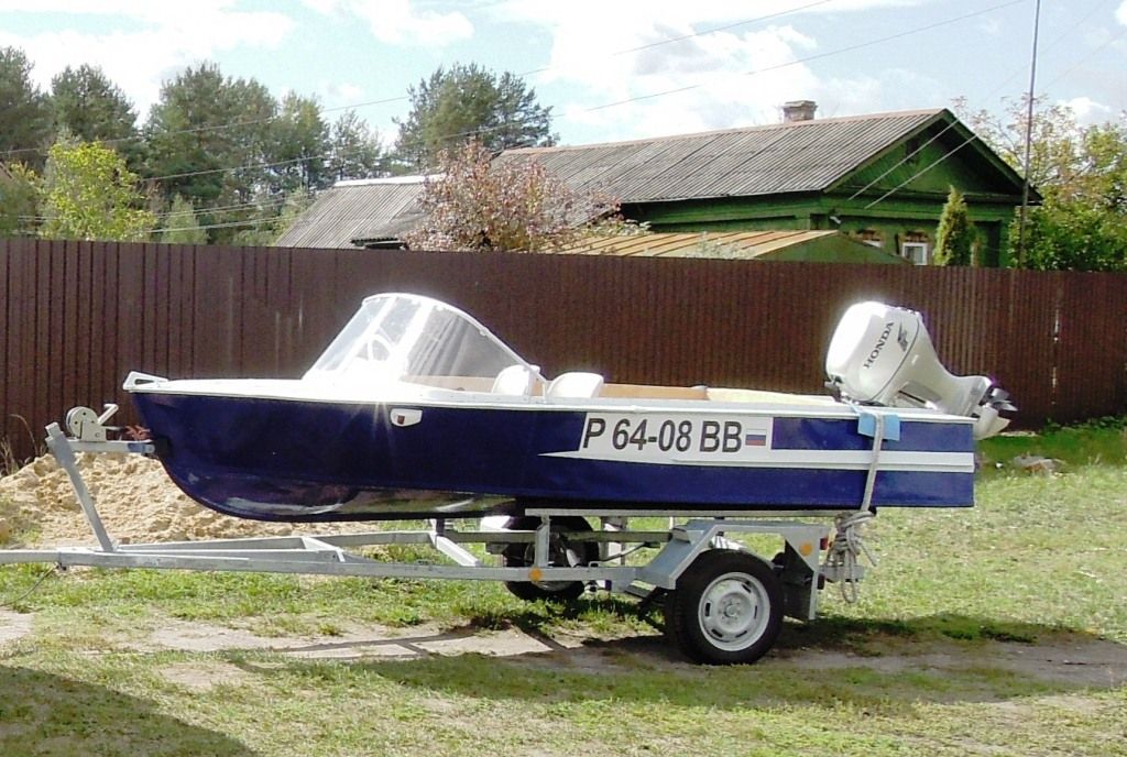

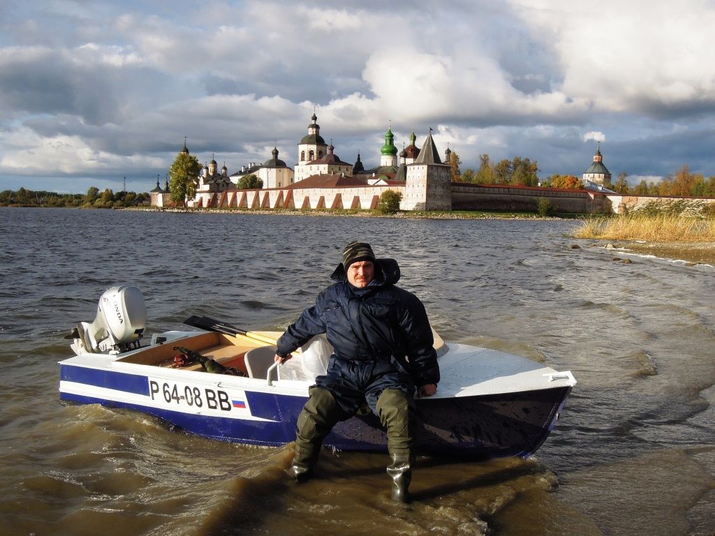

Всем доброго времени суток! МКМщики, принимайте в свои ряды новичка!:)
Вот краткая история моей лодки.

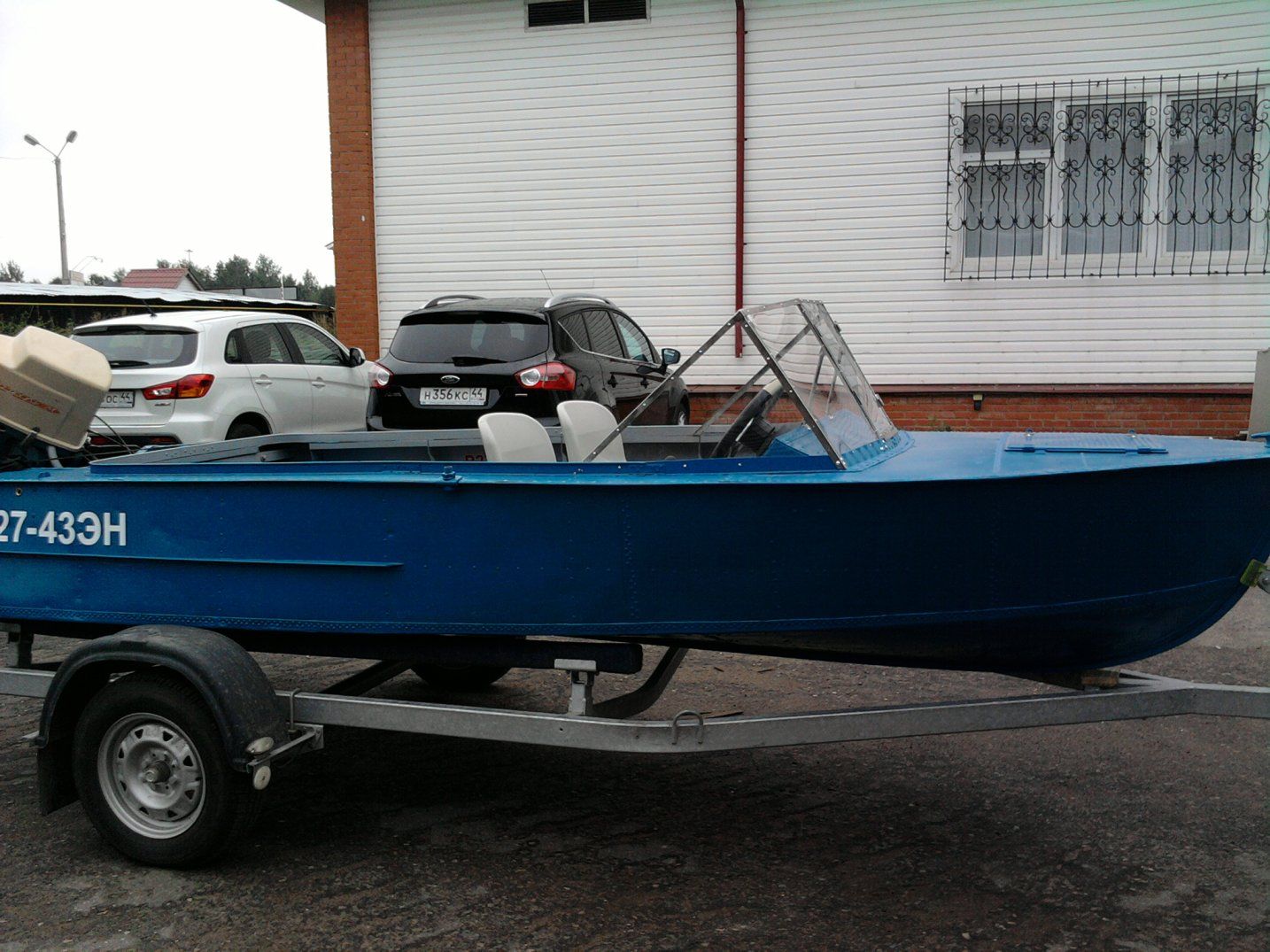

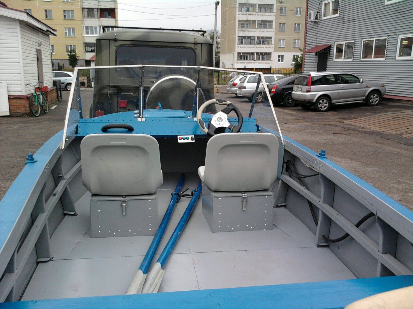

Много лет для выездов на рыбалку (основное хобби!) я пользовался "резинками" и лодками ПВХ, но в один прекрасный день понял- без "настоящей" лодки уже не прожить. И тут подвернулся случай- друг сообщил, что какие-то алкоголики продают "дюральку" по цене металлолома. Информация подтвердилась- за лодку (с документами!) просили 4000 рублей. Взял не глядя. Лодка 1974 г. вып. всю свою жизнь провела на Вятке (сам я в то время тоже жил в Кировской обл). Для своих лет выглядела неплохо. Зарегистрировал в ГИМСе, поставил подаренный братом Вихрь. Вскоре выяснилось, что этот звероящер (мотор) к нормальной эксплуатации непригоден, а вот сама лодка живее всех живых! В 2008 г. окончательно уехал из Кировской обл. и лодка вместе с прочими вещами прибыла в железнодорожном контейнере во Владимир. Вскоре перевёз её в Вологодскую обл., к друзьям, и поставив имеющийся 4- сильный Mercury эксплуатировал ещё 2 сезона. Мотор, конечно, не для неё, но передвигаться, оказалось, вполне возможно- всяко лучше, чем на вёслах!:) И только этим летом решился, наконец, на радикальные меры- капитальный ремонт и установку подходящего мотора. Результат- на фото. Работой мастера (отдал лодку специалисту, который занимается ремонтом и тюнингом уже много лет) пока доволен. Вкратце: был произведён полный капремонт корпуса, усиление транца, установка 4-тактной Хонды с электростартером, ДУ и помпы, ходовых и топового огней, внутренняя отделка. Почти всё видно на снимках. Неожиданно хороши оказались и ходовые качества- под 20- сильной Хондой лодка показала (по навигатору) 39 км/ч с одним человеком и 33 с почти полной нагрузкой- три 100- килограммовых мужика + ружья + шмурдяк + рыба! Рассчитывал же километров на 30 в час, не более. Ну а главный недостаток МКМ известен всем- лодка очень сильно забрызгивается. В остальном- пока полностью оправдывает мои ожидания! Эксплуатируется она на Волго-Балтийском канале и Северодвинской водной системе (Вологодская обл.).

Покрашена аккуратно,лобовое из поликарбоната то же нравится..... одного не смог понять - нафига огни (хоть и герметичные) на борт было лепить?.. Моё мнение в этих местах их легко будет "обкорнать" о причал или другую лодку.... ну время покажет. А в целом хорошо. :D .
Привет, заходи :) . Лодочка нормально получилась, зачётно. Покрасил ваще супер. А вот насчет огней тоже подумалось.
Когда бортом швартуешся, как раз этим местом трёшся. Я поэтому номера сзади и наклеил. А в общем вполне достойно.
