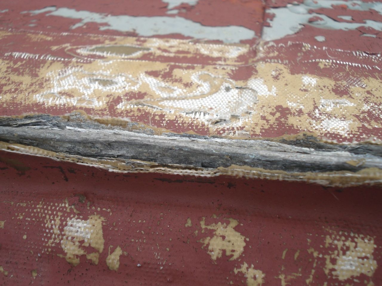

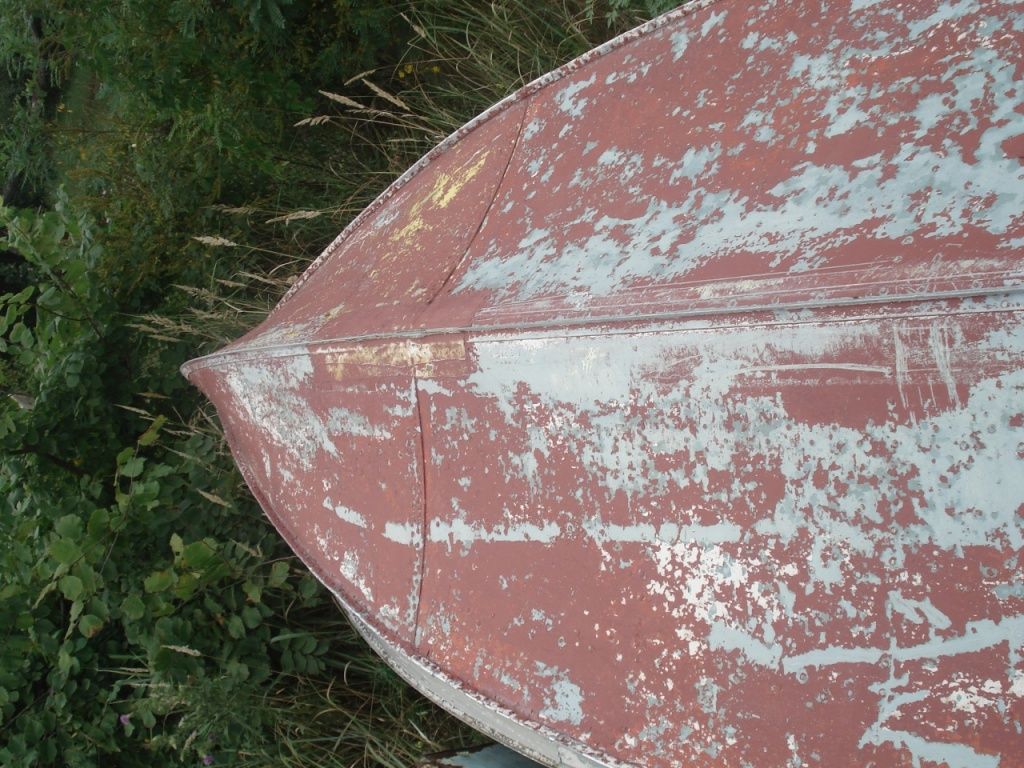

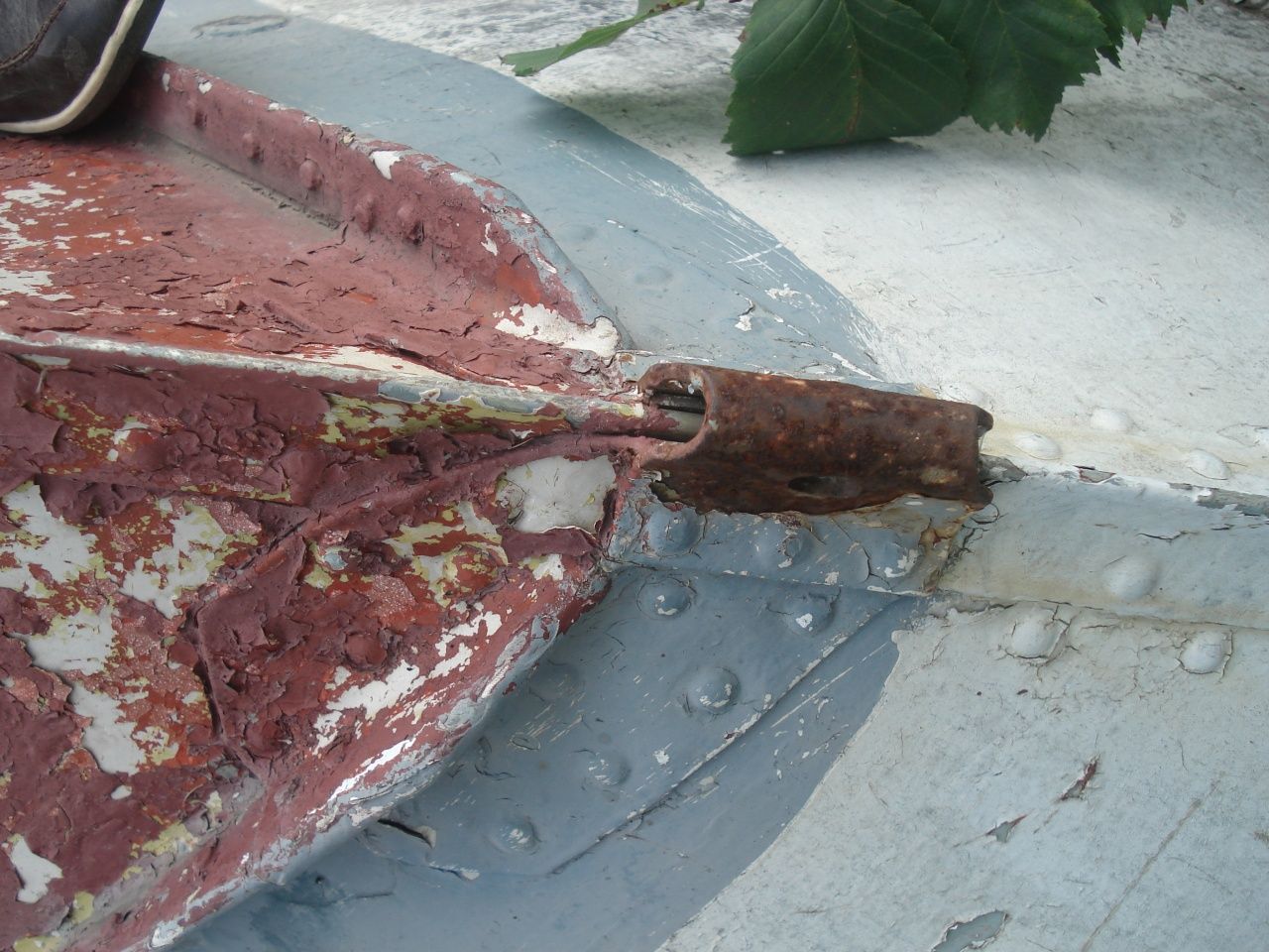

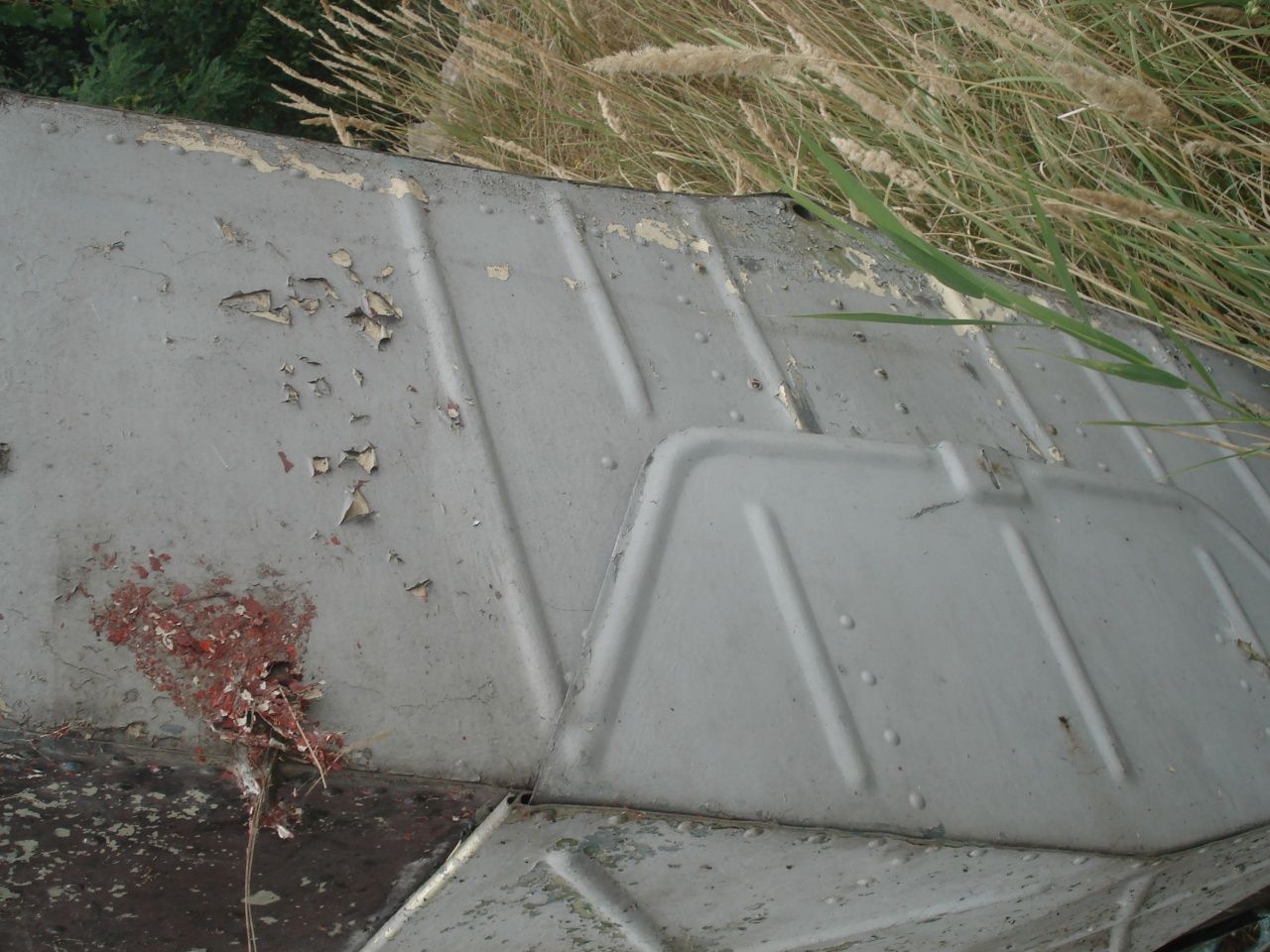

Это мой первый катер
который я хочу преобрести но незнаю стоит или нет, помогите
заробратся с эти вопросим.
Зарание спасибо.
Прилагаю фото.

Что за катер? Общее фото есть? За сколько продают?
Починить можно все, или почти все... Но имеет ли смысл, покупать, а потом ремонтировать (тратить время, деньги) решать только Вам...
Что подкупает в этом катере? Цена?
Корозия конечно пошла здорово и по этому поводу вопрос: Для чего лодка?...Если "слегда залепил,покрасил,сел,поехал",то не прокатит - даже судя по этим 2м фото возни предостаточно!,а если руки растут "откуда надо" и чешутся потренироватся в ремонте и тюнинге,тогда САМОЕ ТО ...на выходе получишь "лодку под свои требования" и моральное удовлетворение - факт!Какая лодка то?похожа на Прог-2! Да,самое главное - скока деньгов хотят за ЭТО?,а то мож ну её на...! :D .

Сергей,не а это дюралька ремонтированная стеклотканью на эпоксидном клее! Видел такое не раз! - по идиотски конечно,но для кого-то проще было обвернуть "стеклом" ,чем подтянуть клёпки. :D .

Вот и мне кажется что это казанка. Либо метла, либо селедка.
У "метлы" на сколько я помню на форштевне Т - образного профиля нет,да и "рымка" носовая не такой формы... вот feniks-84 подтянется и скажет! :D .
kos-kazan
26.10.2010
1 019
86
По поводу профиля ты абсолютно прав. Чет не заметил. По это точно не стекло пластиковая лодка.

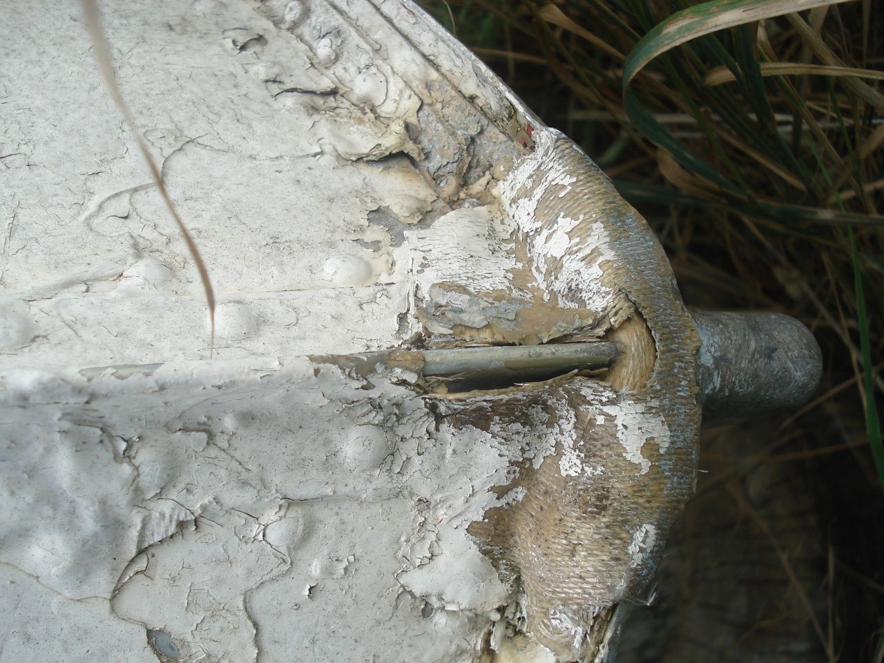

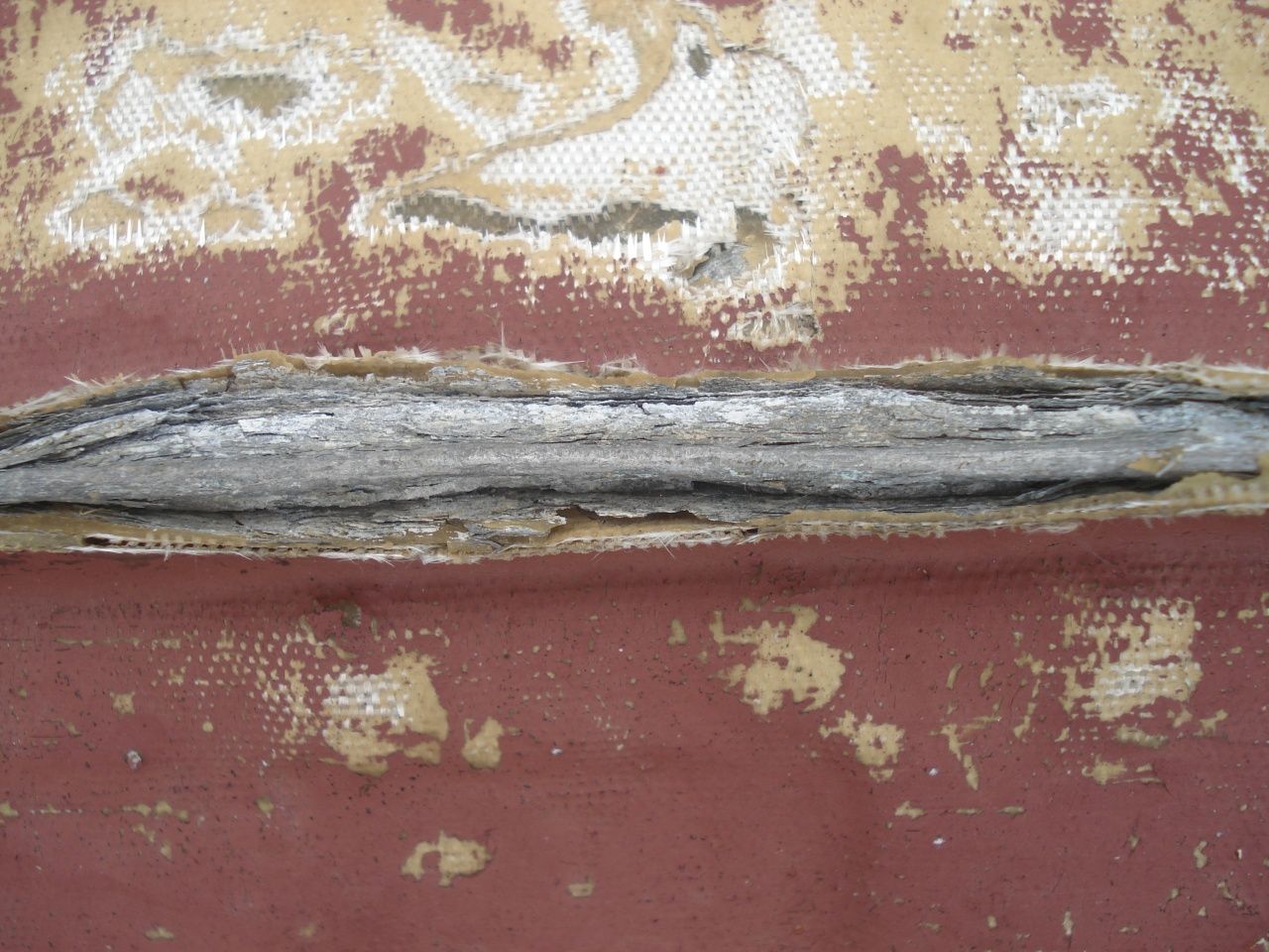

катер прогресс 2, по словам владелца 2 года лежит в верх брюхом, цена 15т.р.
Но оснавная проблема мне кажется в том что эроксодка на носу и на днище по середине
хотя я не спець может надо и внутри что посмотрель

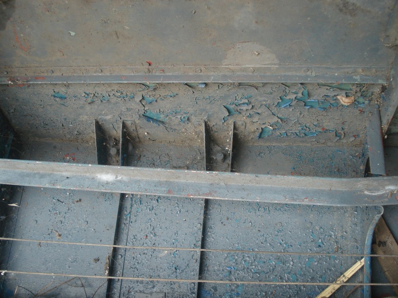

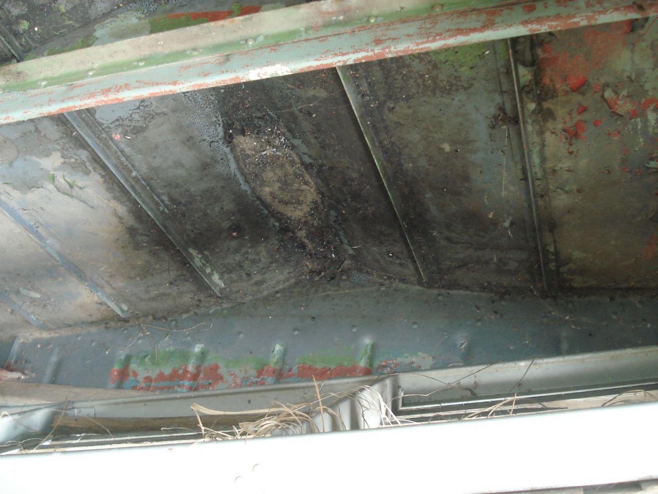

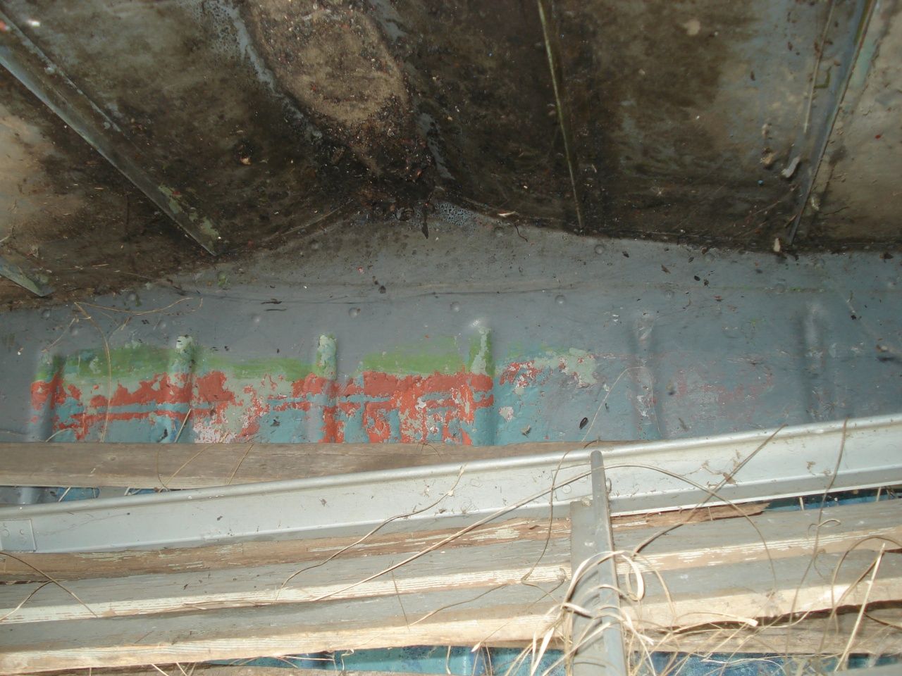

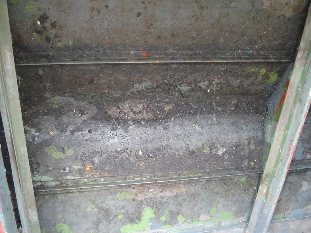

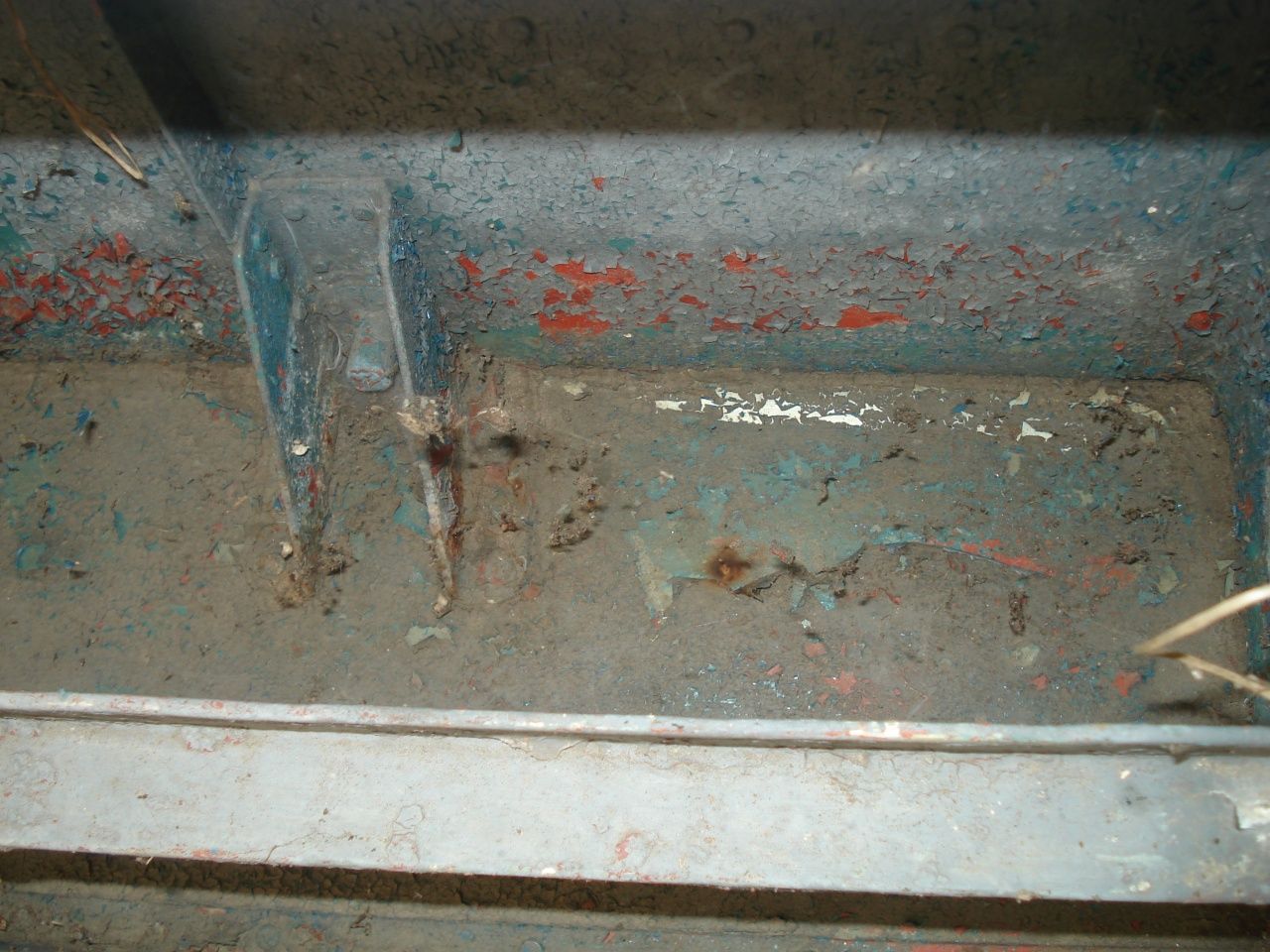

еще фото

feniks-84, все в твоих руках и решать тебе. если руки растут правильно и работы не боишься - можно слепить конфетку. пошарь в форуме темы по ремонту корпусов, что-нибудь для себя накопаешь. удачи!
feniks-84 ,а документы на ЭТО ЧУДО есть?(зав.номер выбит на форштевне с правой стороны Т-образного профиля если смотреть "по ходу"и похоже под стеклотканью),что в комплекте с лодкой предлогают?(вёсла,седушки,ветровое стекло и т.д.).Судя по фотографиям киля (кроме оклеенного места) лодка хранилась на берегу и вроде бы не плохо сохранилась(сохранилась бы лучше,не оклей её хозяин "стеклом" :) ).Если решишся его брать,то (с разрешения хозяина) отдирай "стекло" с киля и форштевня(за одно и номер сверишь),смотри,что там осталось от Д16 ,фотай и сюда!Я всё же думаю реанимировать можно.Да,на фото под задними седушками что перед сливным отверстием грязь или "эпоксидкой" залито? :D .
