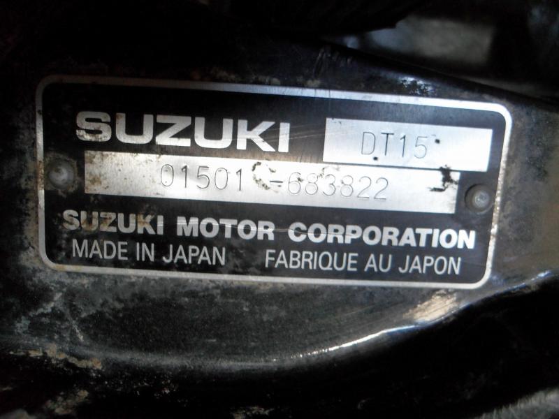

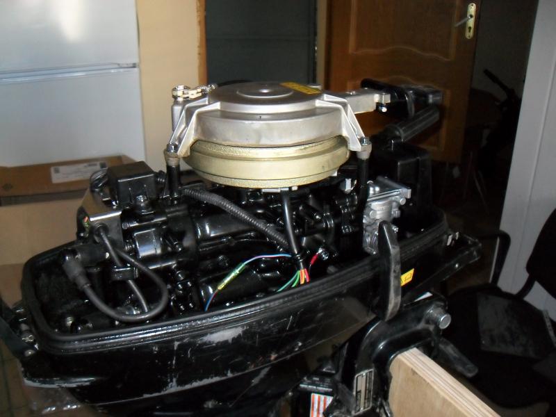

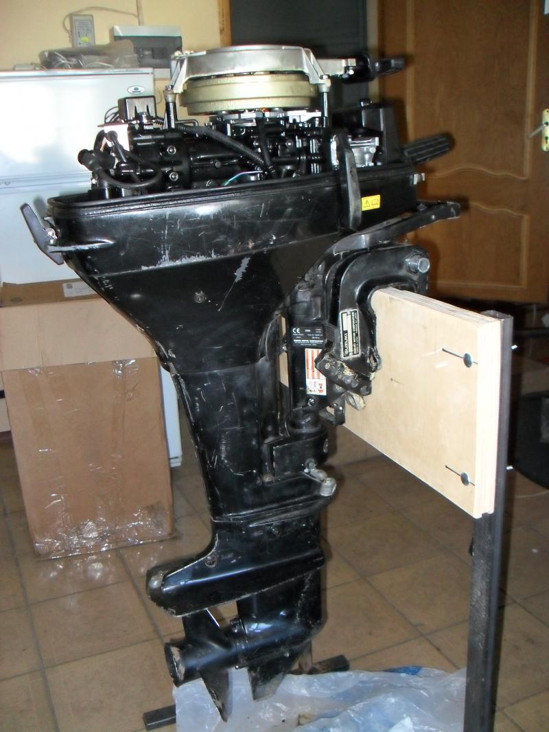

Люди добрые подскажите - зачем под капотом у данного мотора три свободных конца. Второй вопрос - не закрученные свечи, т.е. вращаются от руки, Это после консервации?
P.S. Только сегодня купил мотор DT15. Что с ним в первую очередь надо делать. Ранее не обладал мотором. Уважаемые, сильно не шпыняйте - я новичок-водомоторник. По серийному номеру мотор пробивается как версия (модель) 2006 г. А как узнать какого он года выпуска?
