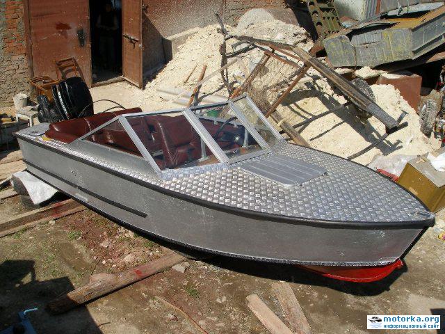

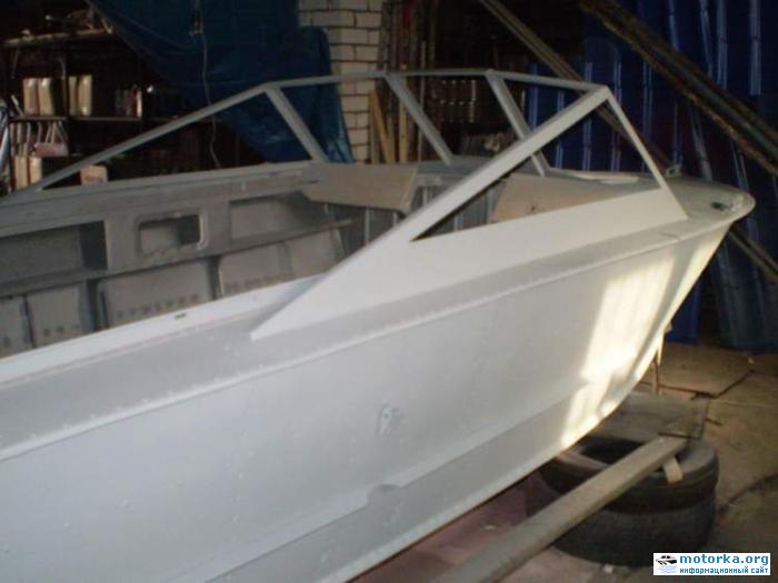

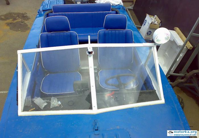

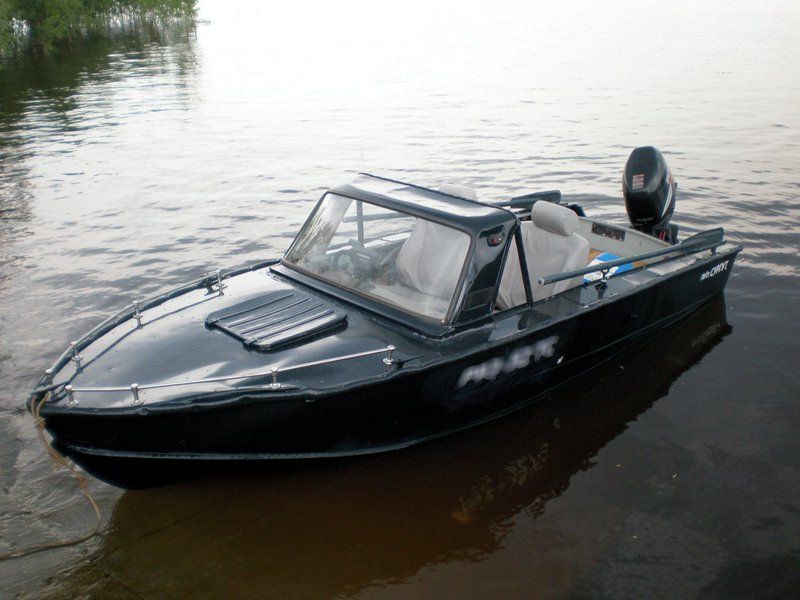

Уважаемые колеги кто делал замену лобового стекла на прогрессе 2, поделитесь опытом...что, как, из чего...
Сам пока ешё ничего не делал(надь для начала прикупить Прога сыну),но вот кое-что из того ,что нарыл для себя на эту тему на "бескрайних просторах...",да простят меня уважаемые авторы этих фото!
