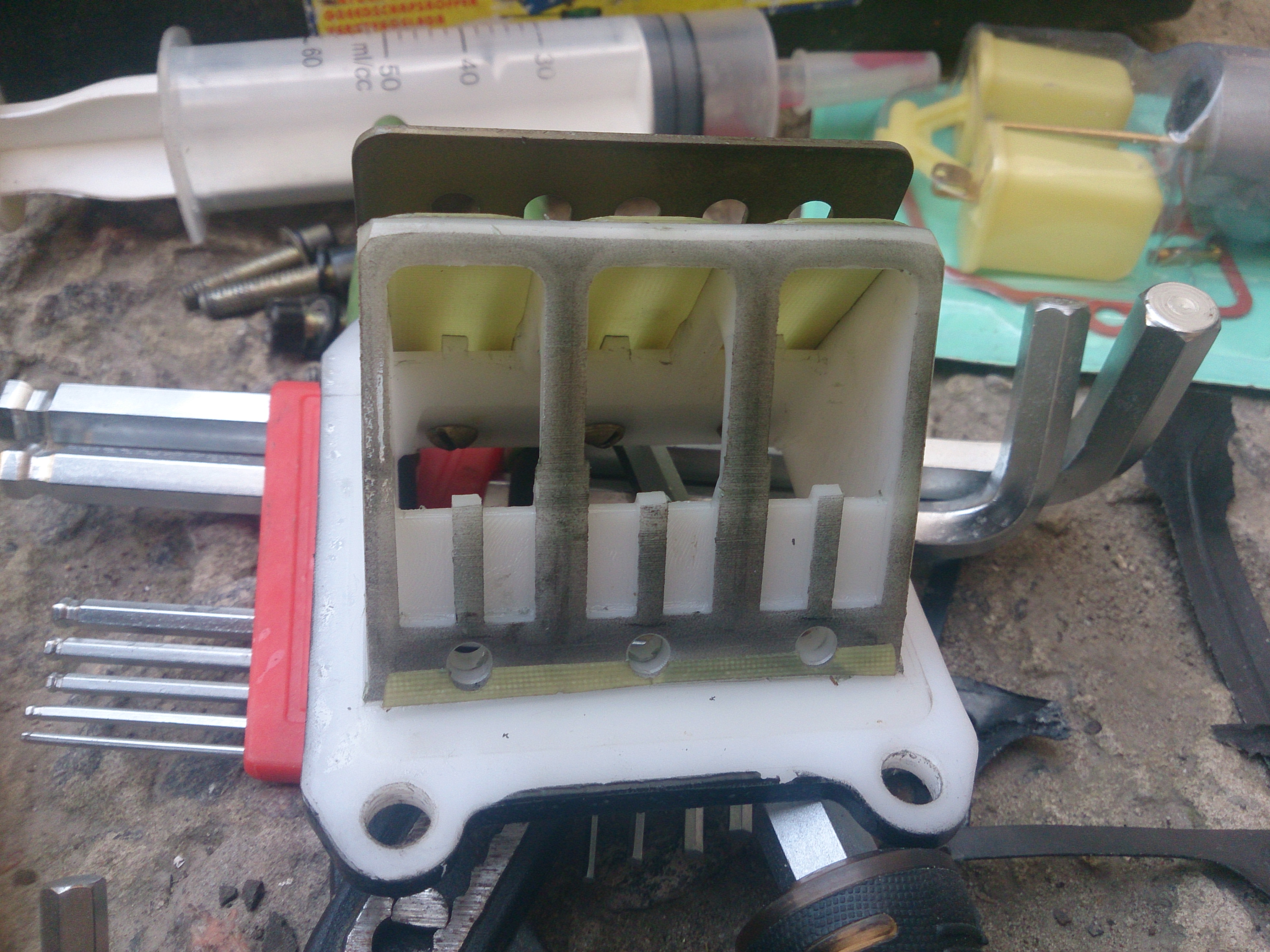

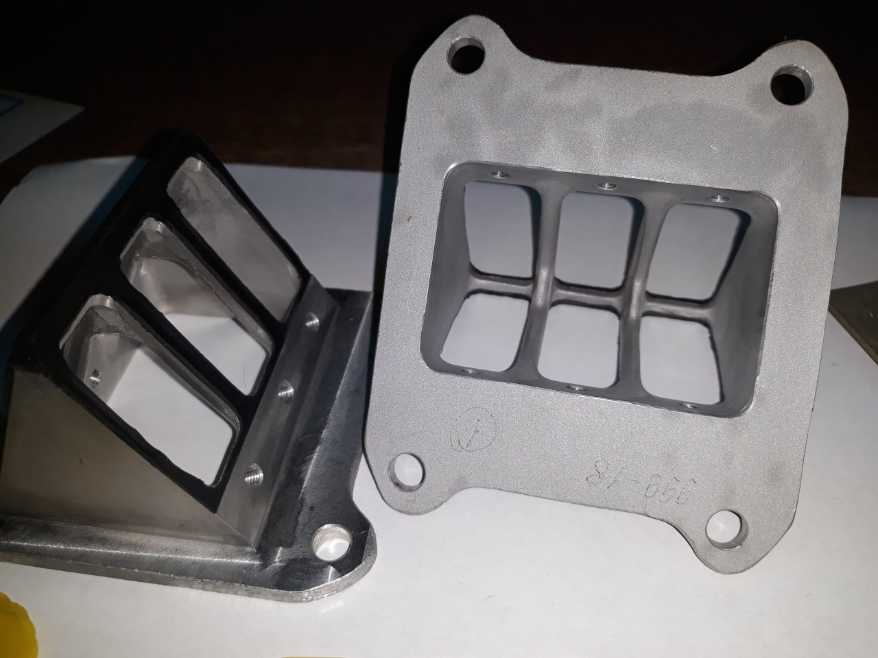

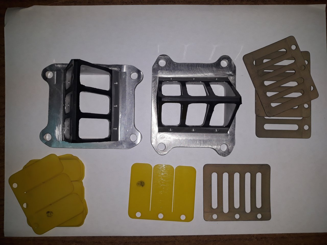

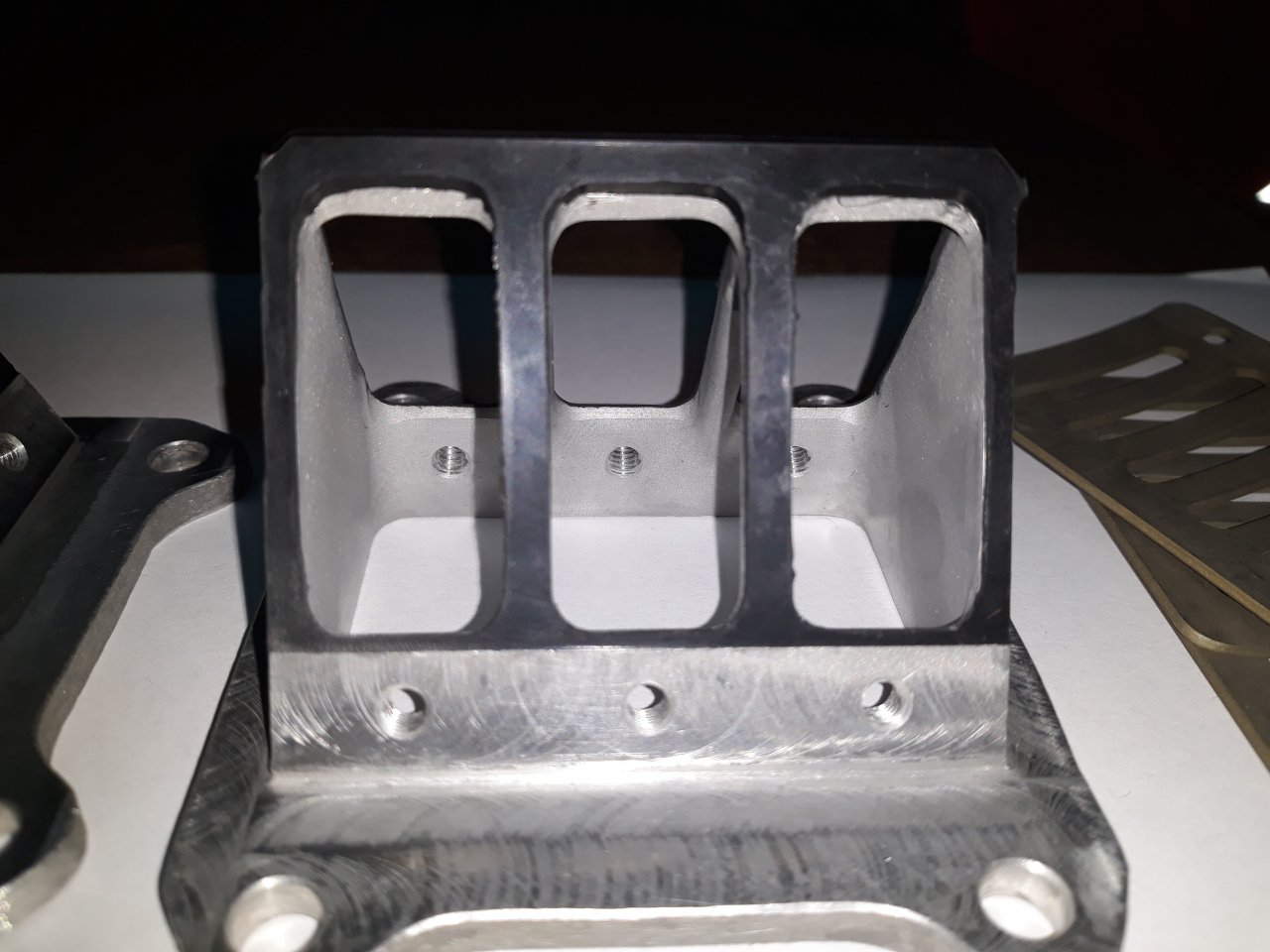

Клапанам и домикам посвящается. После ремонта в 2012-2013гг мотор приехал вот с такими вот домиками. В ЗИПе 2010 мне приложили стальные клапана. :(

Andrey 09 сказал(а):
Клапана поставили мне пластиковые а вот что на счет домиков не понятно.
Домики тоже пластиковые. На серийные моторы других не ставили, и в запчасти шли тоже только пластиковые домики.

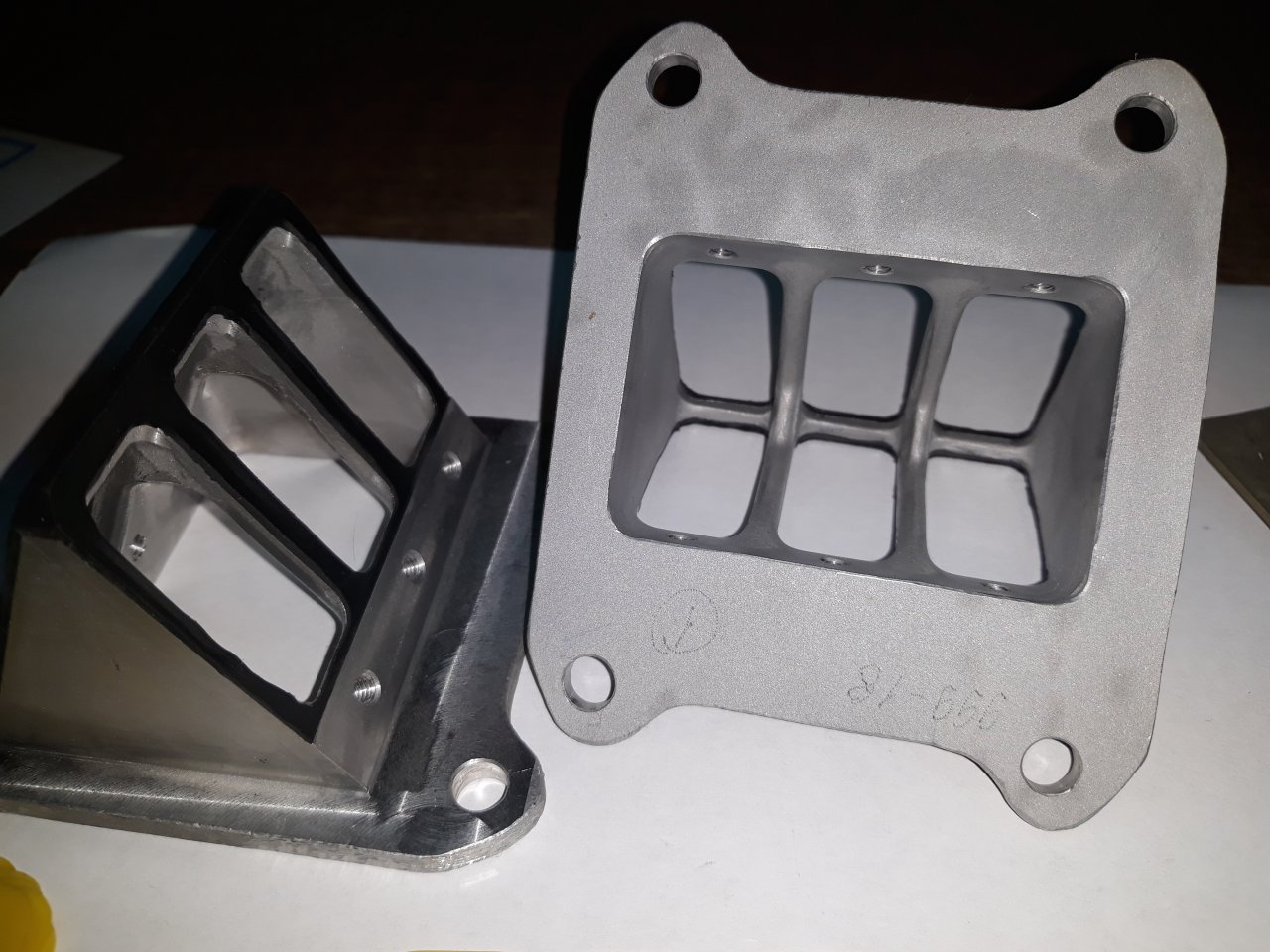

Заводских таких больше не будет. Тема свёрнута. У ремонтников и гарантийщиков таких домиков не было вообще.
На картеры с большими горловинами я делал домики из клапанов от гидроциклов и снегоходов. Фото выкладывал. Просто прикладывал в горловины, и прикидывал, какие можно вкрячить с меньшим гемором.
Наверно можно так поступить и с картерами со стандартной горловиной. Почему нет? Подобрать домики, выфрезеровать фланцы, и приклеить одно к другому.
По-моему у меня где-то был комплект заводских алюминиевых прорезиненных клапанов. Если найду - отпишусь.

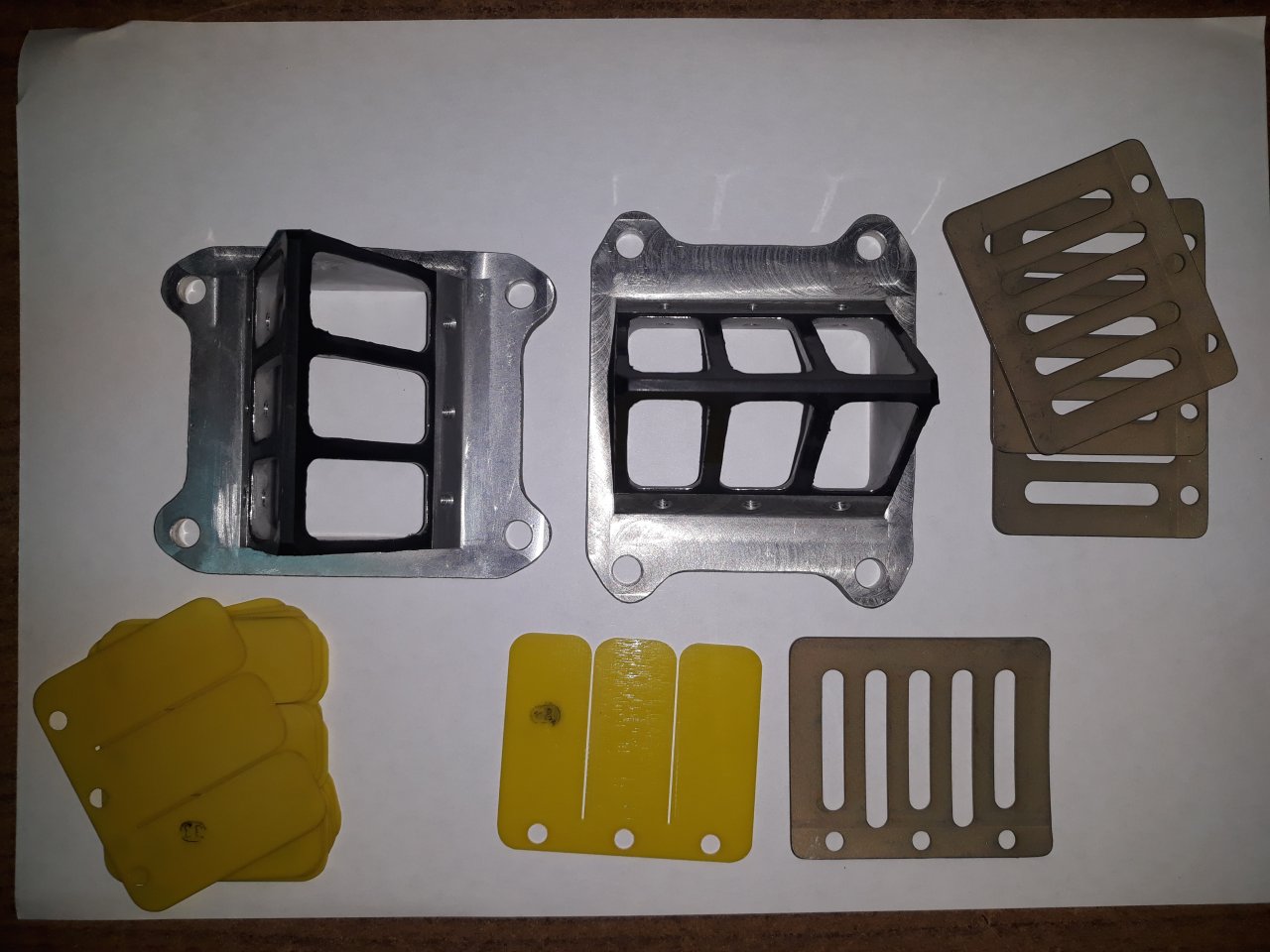

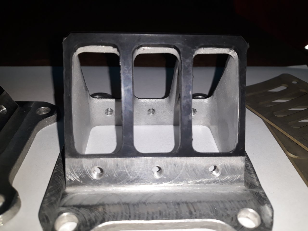

Всем доброго времени суток!!! хочу похвастаться своим приобретением :) покупал на заводе . домик - 1300грн. , клапан - 50 грн.
жаль что на заводе нет углепластиковых клапанов:( как поставлю то отпишусь обязательно!

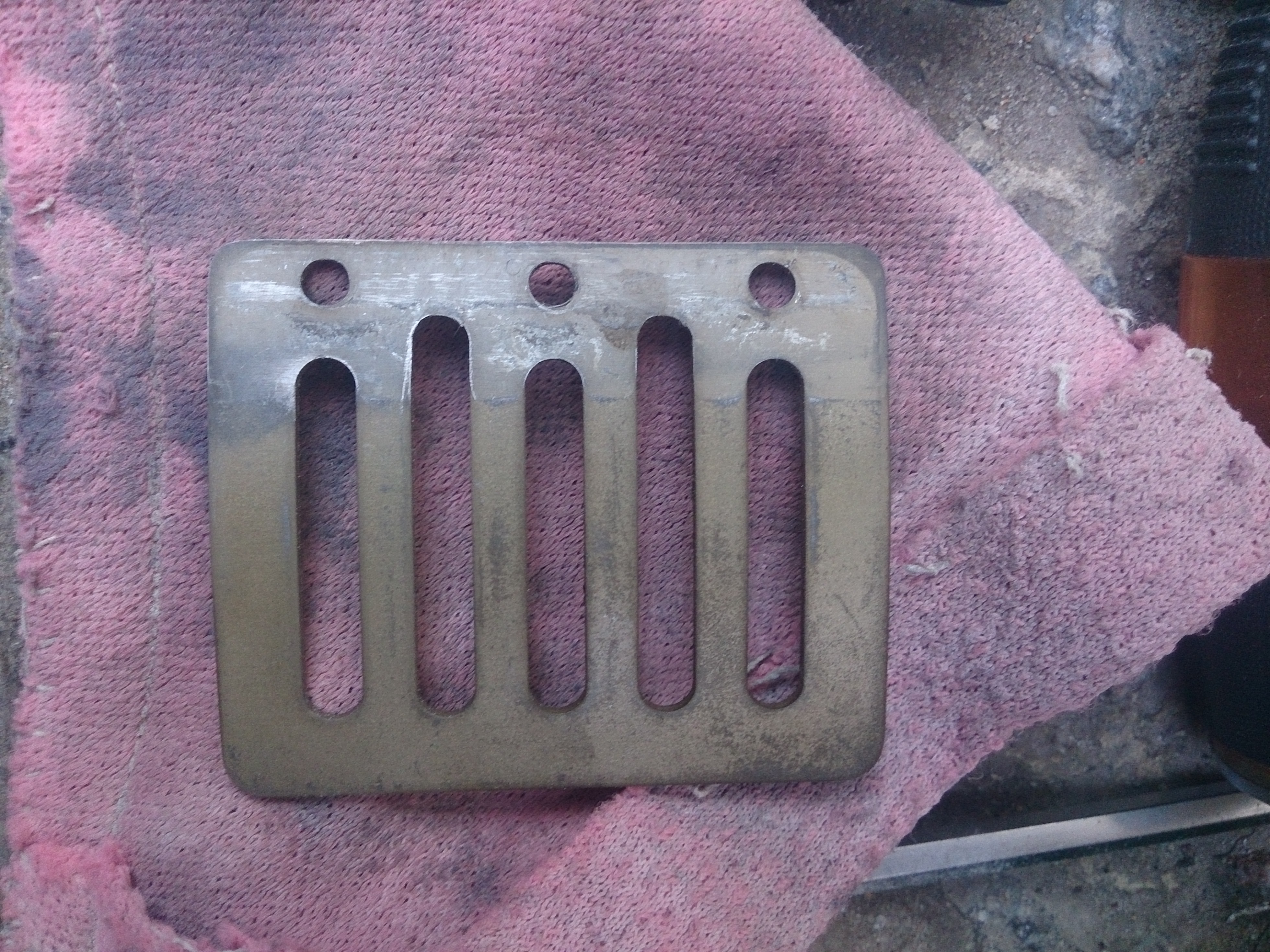

Подскажите, как плотно должны прелегать лепестковые клапана к домику, какой зазор там допускается ?
P.S. В книге по ремонту плм Ветерок, указано, что допускается непрелегание лепестка, на высше указаном моторе, до 0,5 мм

Таких вот точных и жёстких требований я не видел.
По опыту. На средних и выше оборотах вообще не важно прилегание.
А вот запуск и холостой ход к этому чувствителен. Я добивался полного прилегания, может даже с небольшим натягом, чтобы лепестки слегка давили на решётку. Добивался переворотом лепестков и подкладыванием подходящих полосок под противоположную лепесткам сторону.
Неприлегание 0,5 мм - это в моём понимании много.

Снял с мотора "домики", промерял щупом, некоторые прилегают плотно, некоторые с зазором от 0.25 до 0.45, последнее значение думаю тоже многовато.

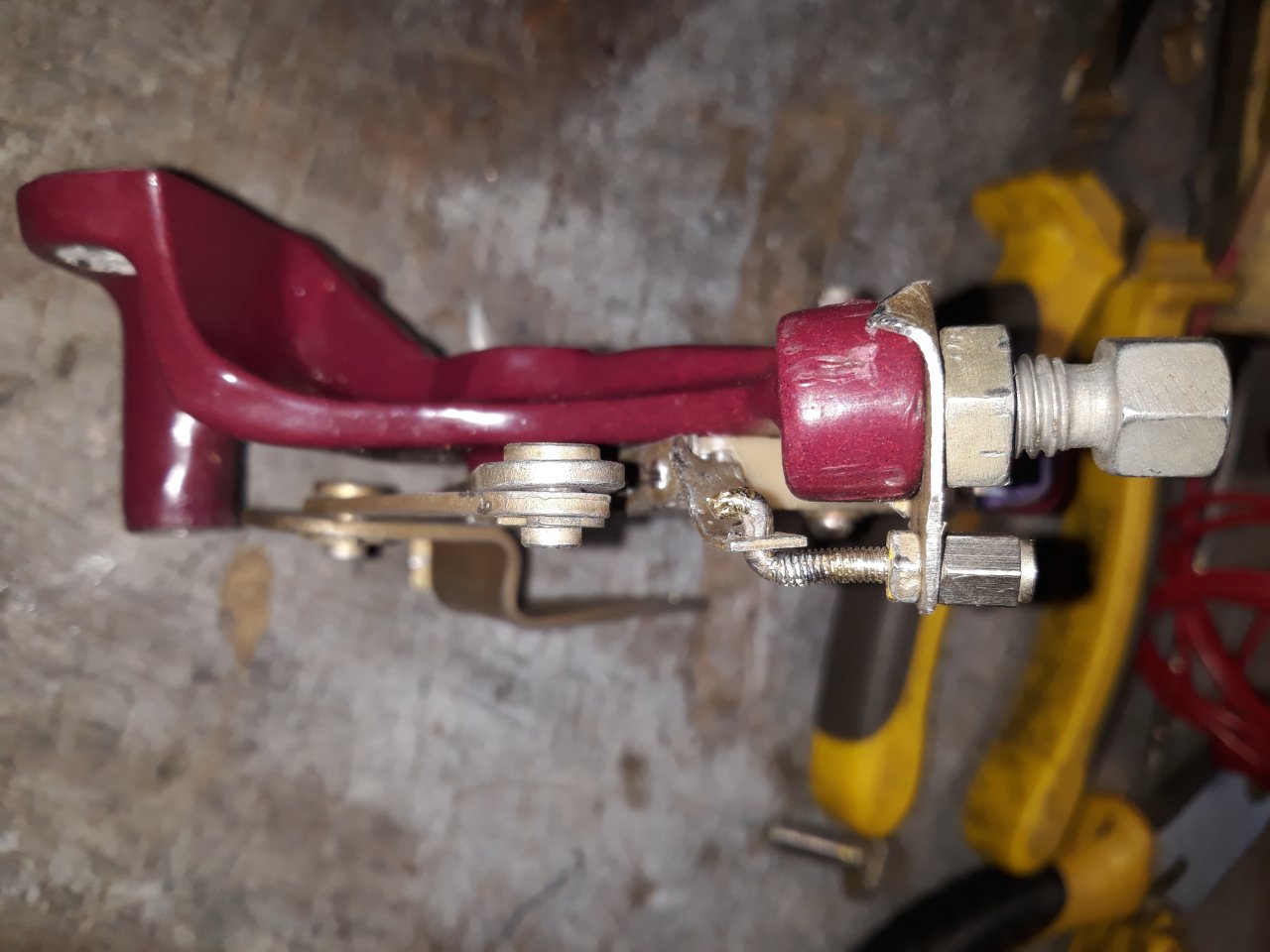

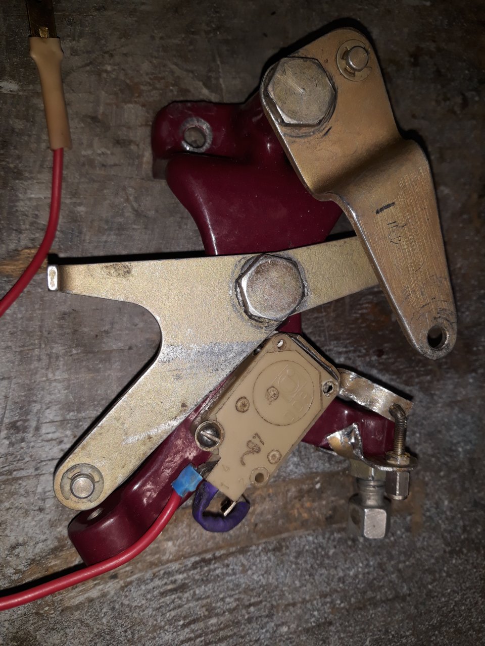

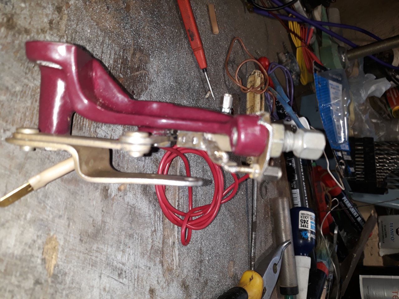

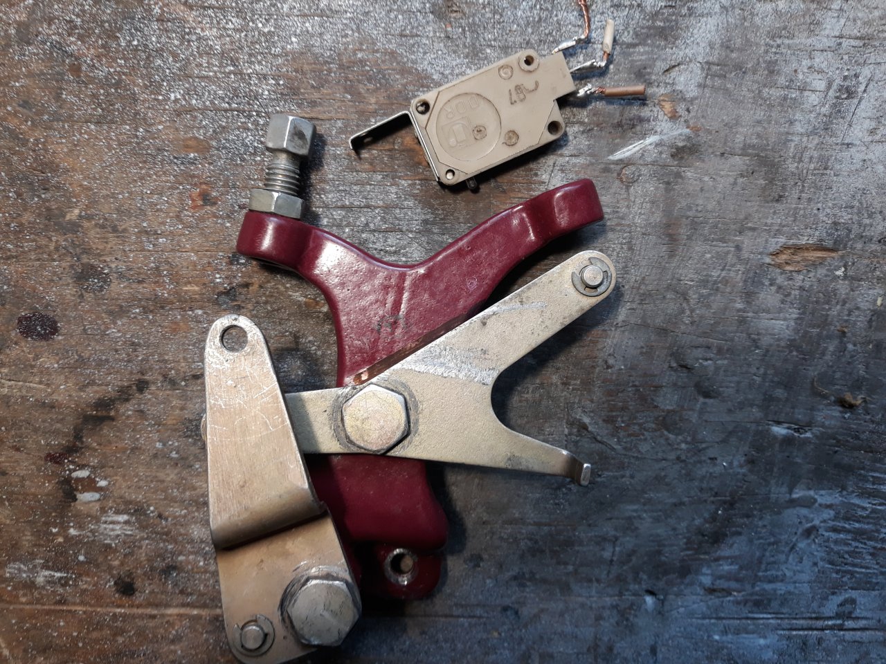

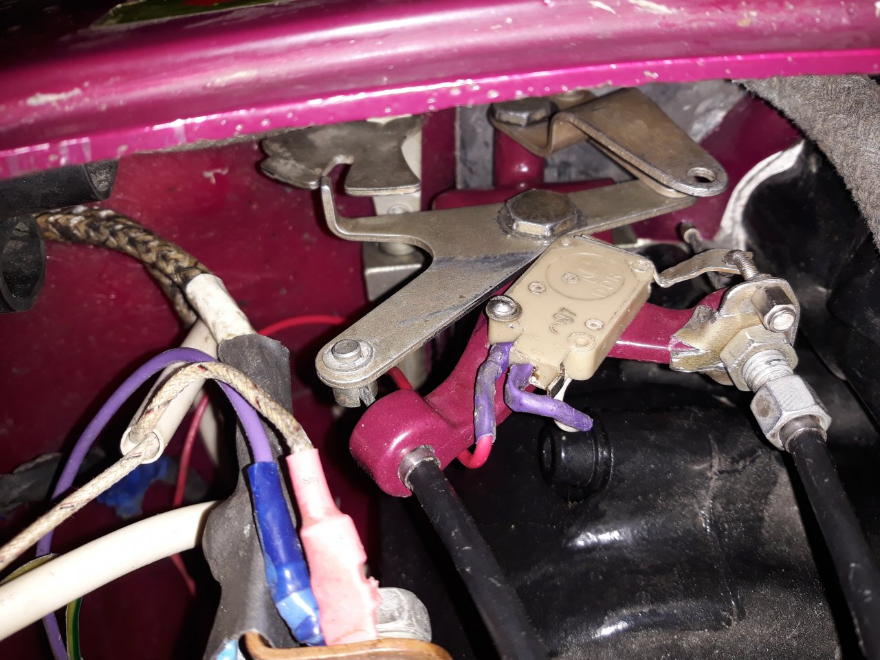

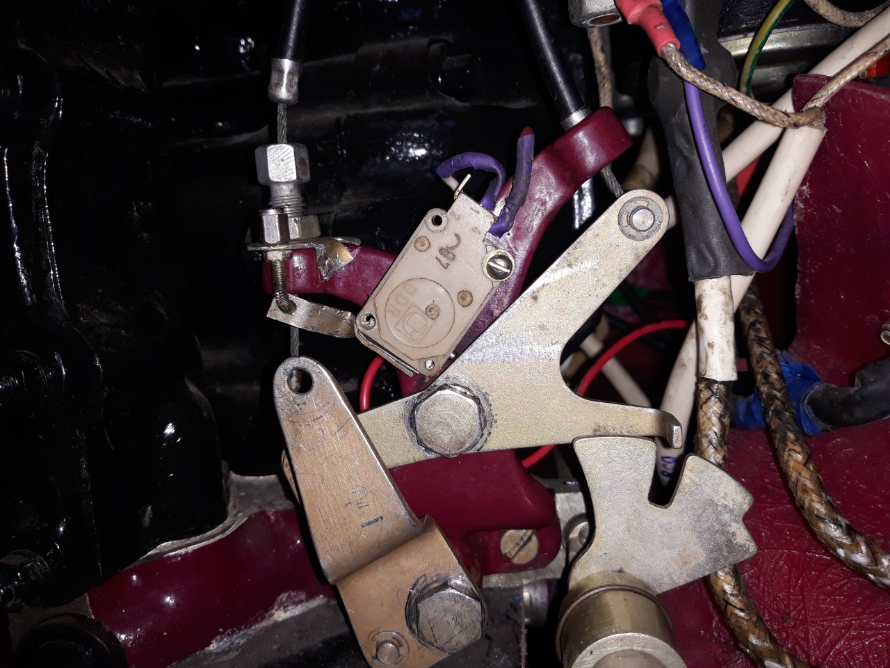

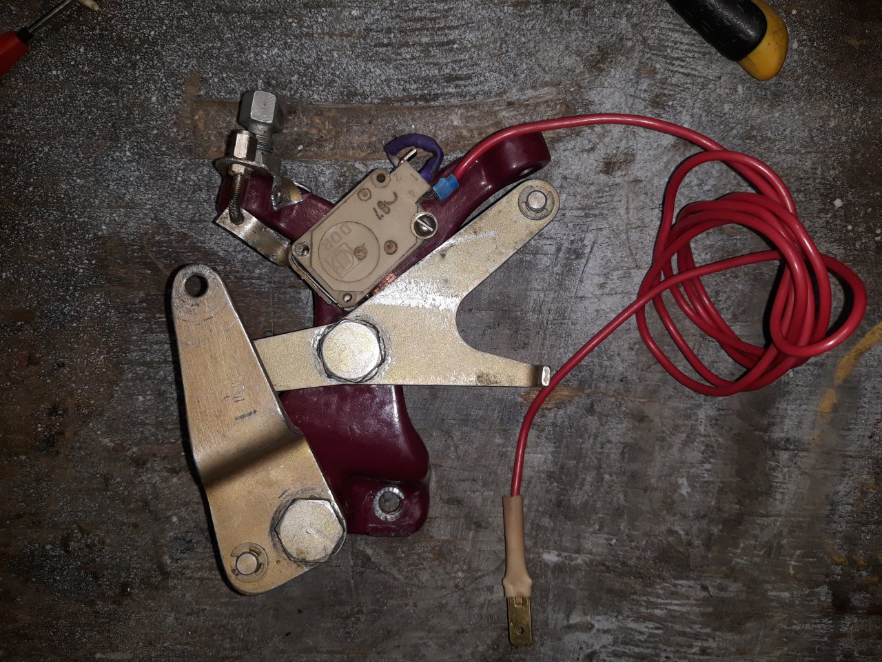

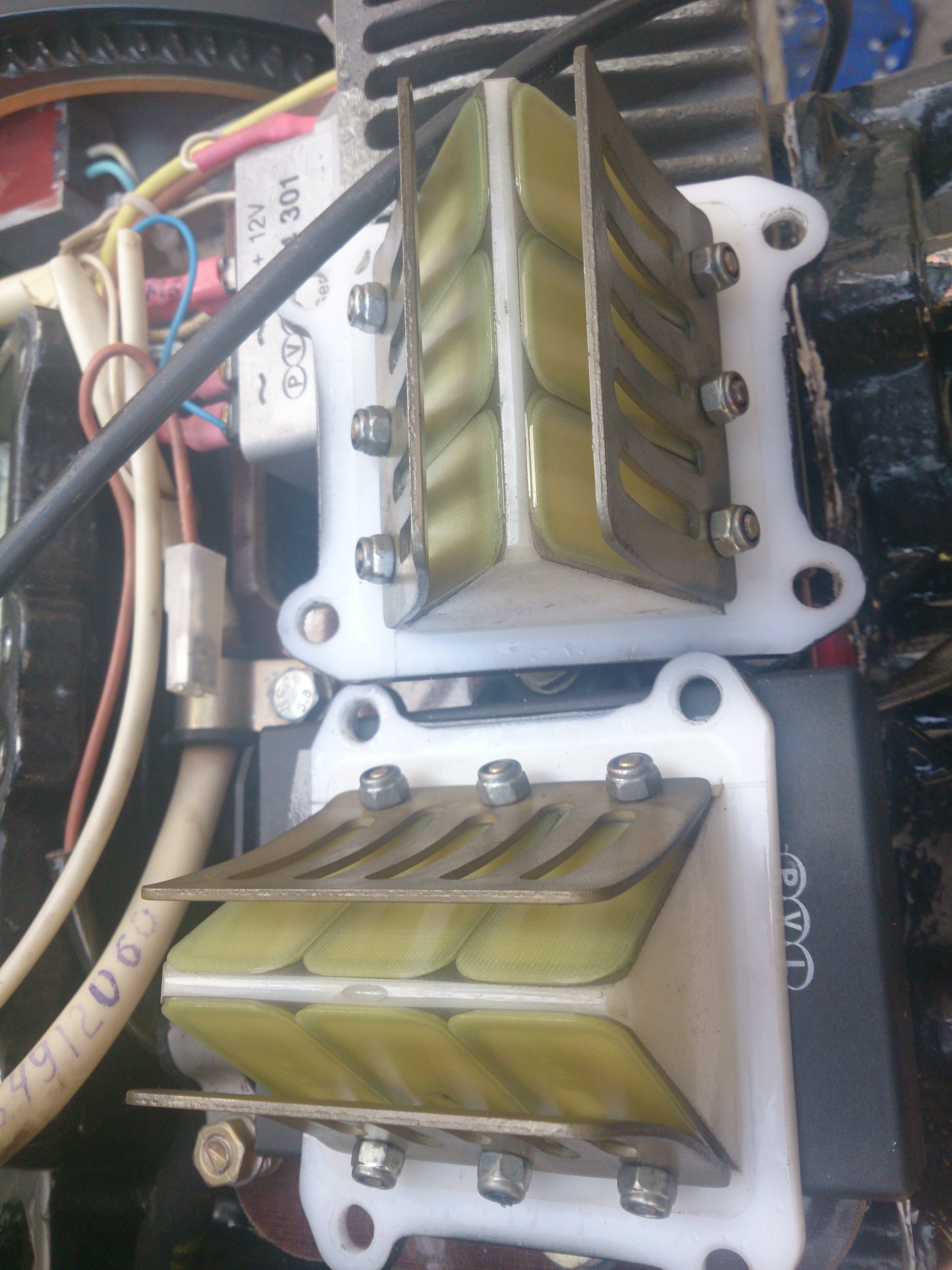

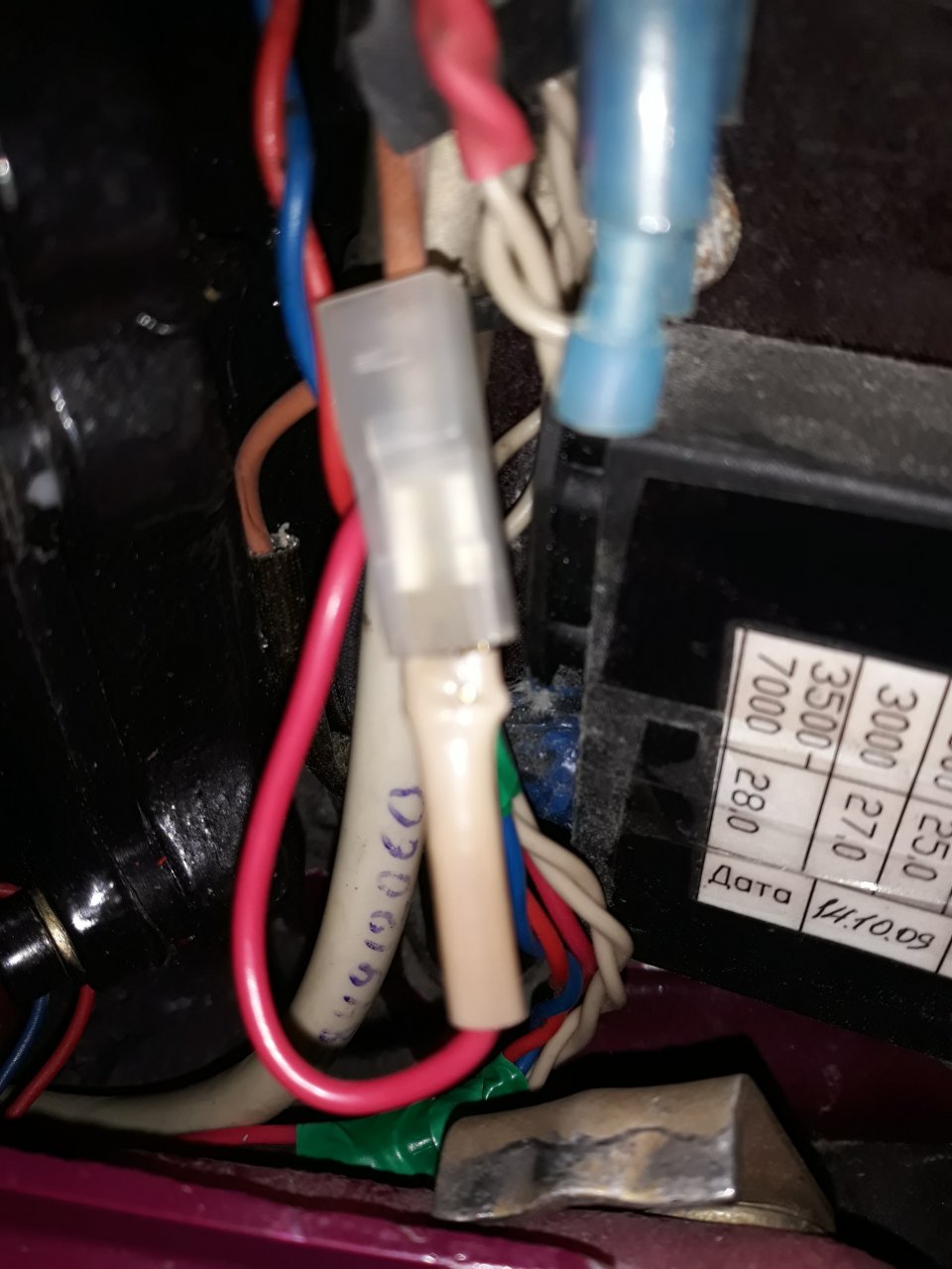

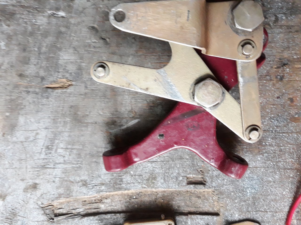

Доброго времени суток!!! Вот и у меня дошли руки до апгрейда мотора!!!! :) когда мот стоял еще в гараже установил микрик для подключения к массе того самого одинокого коричневого провода. Установил его на рычаг управления газом, так чтоб микрик отключал массу где-то при оборотах 1500. (фото прилагаются). затем уже на берегу были установлены алюминиевые прорезиненные клапанные домики. видеоотчет по этому поводу тоже прилагается. Результатом я остался более чем доволен!!!! если в видео я какой-то момент упустил прошу не пинать сильно! (я же не заядлый блогер, просто делюсь опытом)

Фотал смартфоном? Это привет от Андроида :)
Мы тут никто не блогер.:)
Я вижу, что на старых клапанах лепестки в два слоя, в новых - в один? Если так, то так и надо. Это правильно.
Андрей, некоторый момент меня насторожил. В самом конце видео в кадр попадает тахометр, на котором 4500. В это время газ был полный?

Андрей, некоторый момент меня насторожил. В самом конце видео в кадр попадает тахометр, на котором 4500. В это время газ был полный? Меня тоже этот вопрос интересует ?! Ещё мне не нравится работа винта . Нет поджатой струи .
