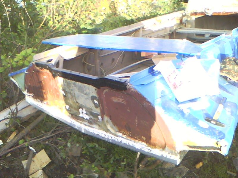

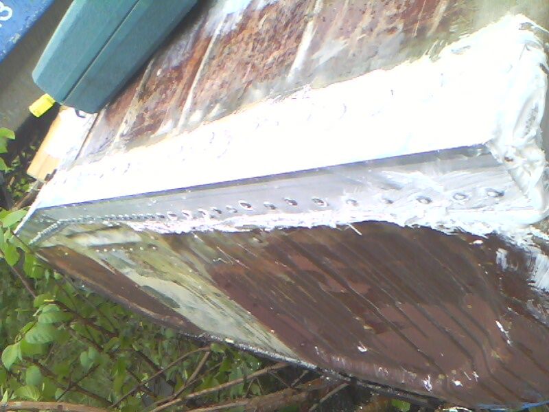

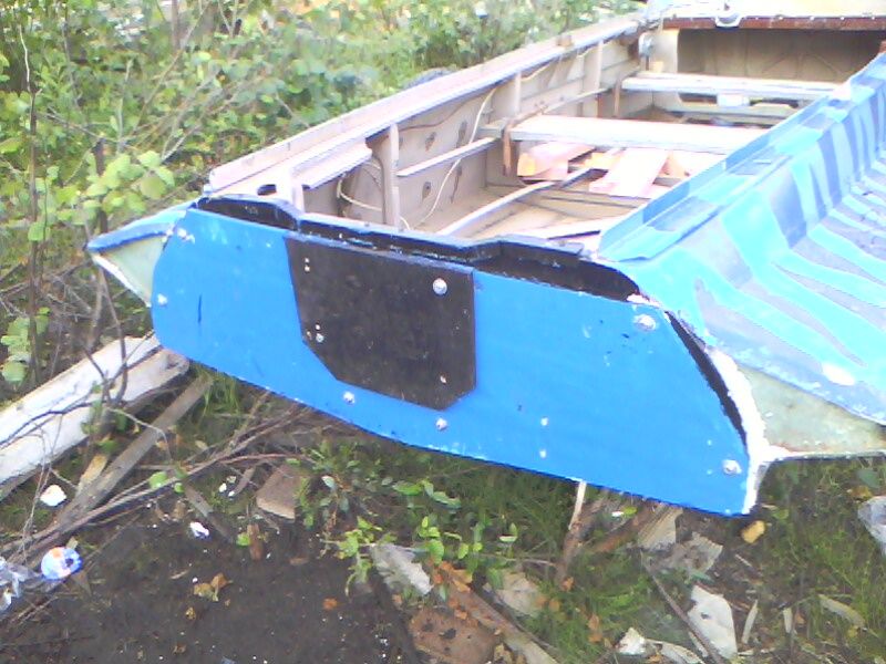

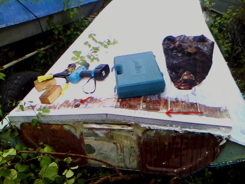

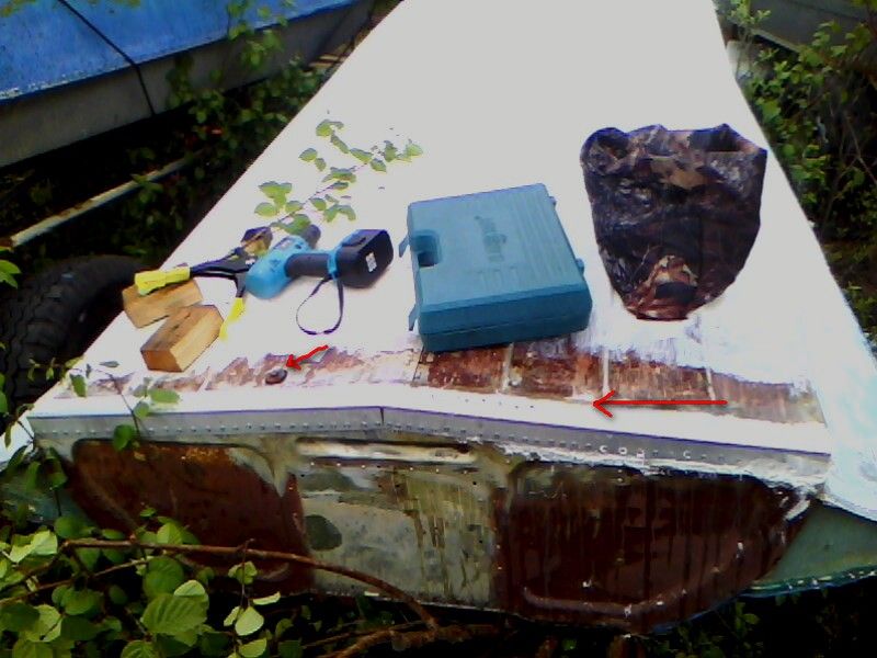

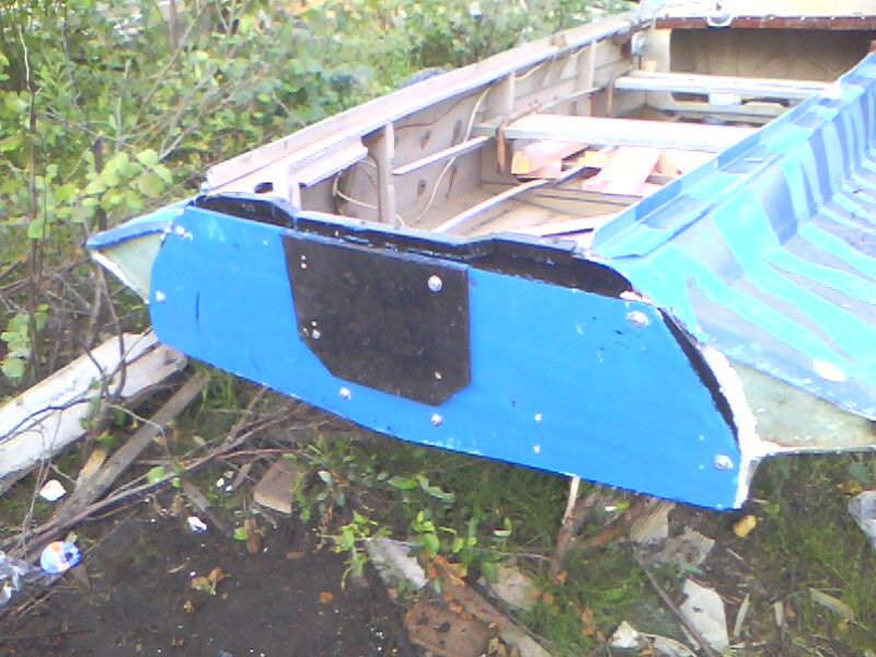

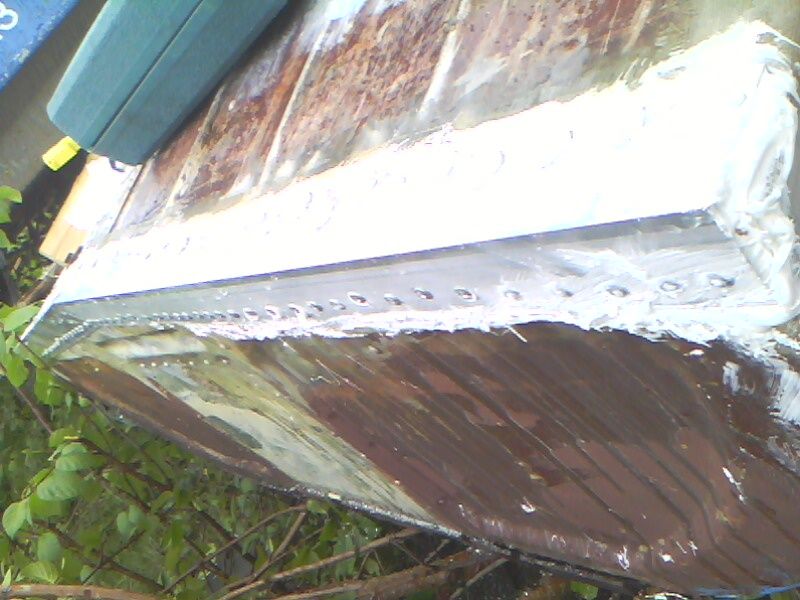

Подарили мне старушку вот решил довести до ума. Главная проблема задний нижний уголок отсутствует по шву есть две трещины около кингстона. Наложил с внешней стороны дюралеминевый уголок 50на50 проклепал клёпками с шагом 1-15мм держится как родной промазал с наружи герметиком силиконовым и уголок и клёпки из нутри залил эпоксидной смолой и тут добрый дядька подсказал что смола отлетит при первом волнении... как быть? Чем лучше герметизировать? Говорят есть смола каучуковая она не как стекло и держится хорошо. В транце были пару трещин кто то до меня вылечил их эпоксидной смолой с армированием я на всё корму наложил прокладку из тонкой резины и сверху фанеру чтоб усилить транец из нутри тоже квадратик фанеры через резиновую прокладку получился бутерброд из нутри наружу фанера резина корпус резина фанера резина фанера У кого есть опыт подскажите пожалуйста что и как я в этом деле новенький. Мотор поставлю сузуки дт 15 S

Полиуритановый герметик очень хорош,продается в тубусах под пистолет,АРР на тубусе маркировка.Широкий температурный диапазон применения,для тюнинга лодок самое оно ! Если есть грибок на алюминии,нужно его протравить,обезжирить, загрунтовать ,покрасить.Протравки состав есть в интернете,можно купить готовую.
ищи полеуретановый автомобильный герметик для стекла ,но УГОЛОКты зря в этом месте приклепал
лодка будет зарыватся носом при скор 15-20 км ч :( На корме этот участок должен быть идеально ровным ,
иначе скорости невидать У самого такаяже фигня как у тебя :)

На этой КазанкаМ, что на фото ТС, дно зигованное. На Южанке дно ровное.

Что ты мучаешься то, обрежь ты её до целого дна, да приклепай новый транцевый лист, вот и всё, и будет она тебе служить еще долго и долго, пускай и в укороченом варианте, но вот без той беды, что сейчас.
А как тогда предлагается поступить с булями?

А как тогда предлагается поступить с булями? :unknown:
Может полосу приклепать изнутри,и на герметик ее.
