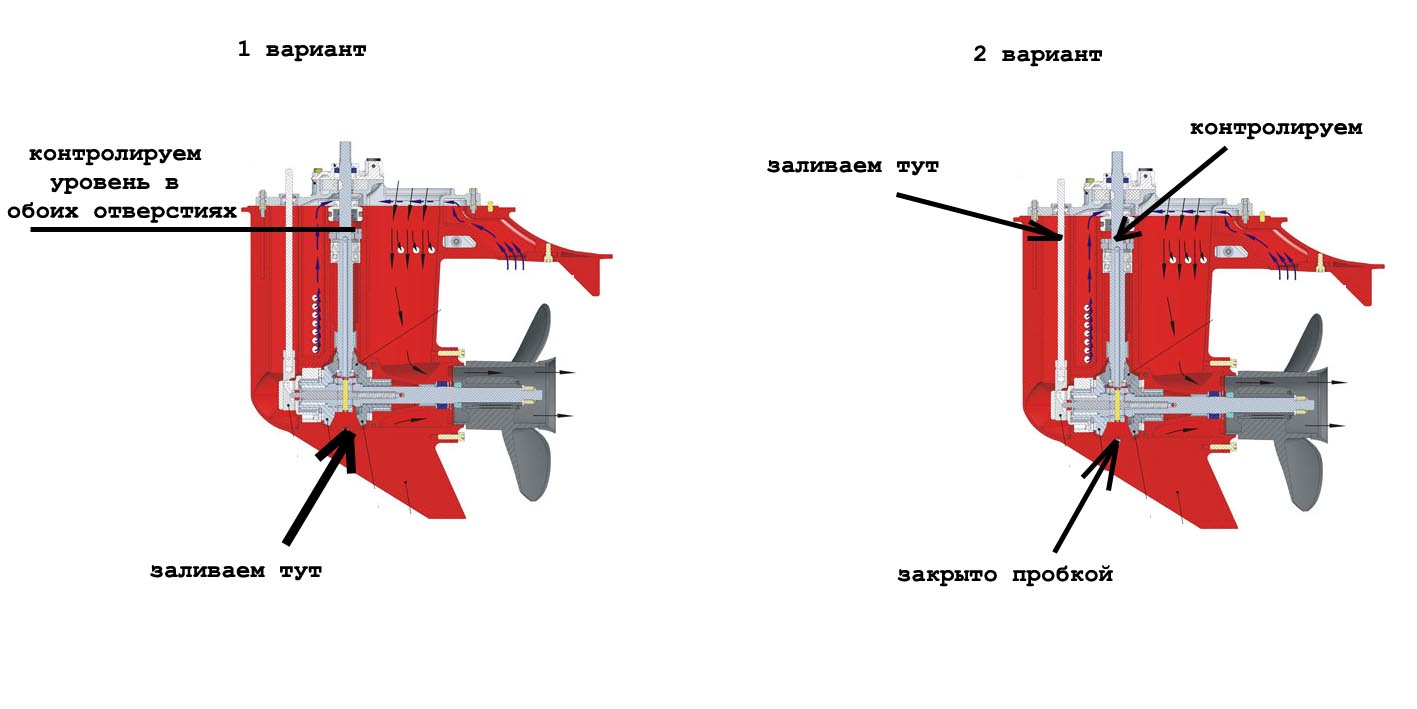

Люди добрые подскажите. Если верить руководству к мотору, то масла в редуктор заливается в объеме 230 мл. Залил указаный объем, но в контрольном отверстии его невидно. Вопрос: если залить до появления в контрольном отверстии не порвет-ли редуктор? Останится-ли место для расширения масла при работе? (мотор в вертикальном положении).

Лью по самые контрольные отверстия, по бутылке где-то треть литра входит.
Заливаю снизу вверх под малым давлением большим шприцом.
За 3 сезона с весны до октября/ноября не порвало пока ничего, да и воды/эмульсии не было никогда. Правда никогда не сравнивал объём залитого/слитого.
а в чем принципиальное отличие, с верху лить или с низу?

Самое главное - чтобы воздух весь вышел. А как этого добиться если заливаем сверху? будут образовываться воздушные пузыри полости и т.д. потом ждать пока воздух выйдет и опять доливать придётся. А так снизу подаём и воздух вверх выходит и заполнение адекватное, можно быстро залить и не ждать пока воздух надумает выходить.
Допускаю заливку через переднее отверстие с закрытым нижним и ждать пока появится в другом отверстии, так тоже можно, но заливать не спеша, чтобы в области шестерен масло заполнило всю полость. (см. рисунок :): )
Еще не плохо, чтоб кто то понемногу прокручивал за "шмыргалку" (тока чеку не забываем снять - выкл. зажигание). Масло будет быстрей попадать куда надо.
Вроде ж всё просто как на уроке физики :):

Да, я такое говорил и ещё раз подтверждаю. Именно так и делаю. В вертикальном положении закачиваю масло снизу вверх, пока не появится масло в верхней контрольке. Может потом что-то и выдавит при работе, но таким образом и будет установлен минимальный объём воздуха для термического расширения, и верхние подшипники будут в масле.
