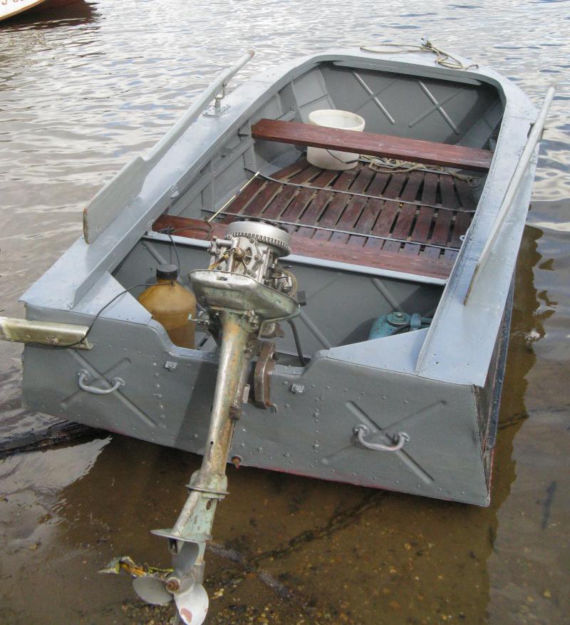

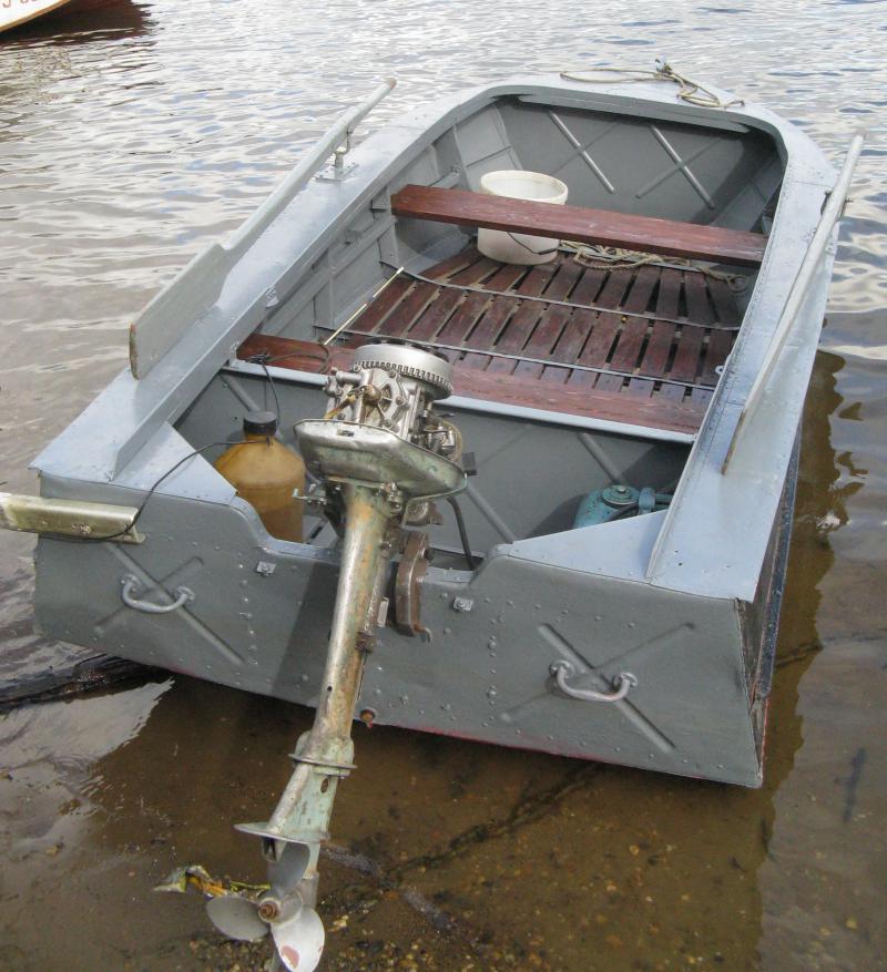

Моя МКМ переоборудованная для рыбалки, мотор Тоха 4т 5 сил. Вполне доволен. В одного с рыбацким шмурдяком идет 18км/час. На фото еще с Ветерком. В этой ипостаси лодка вполне подходяща и весьма экономична. Можно поставить двиг чуть поощнее, сил 10. Больше, ИМХО, смысла нет. Снимите слани и посмотрите на ходу как ходуном ходит днище, надолго лодки под мощным мотором не хватит, да и не для больших скоростей она...
