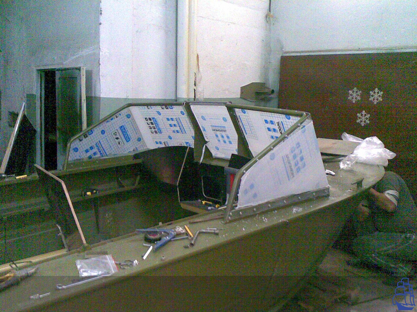

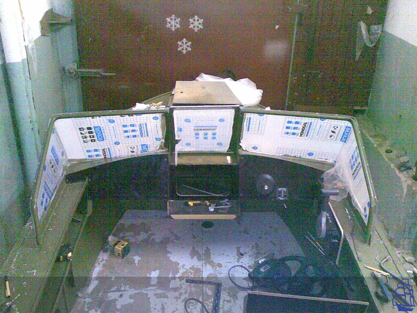

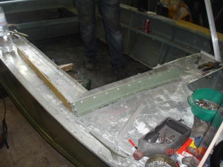

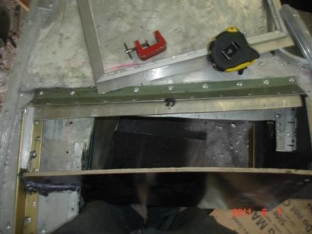

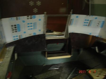

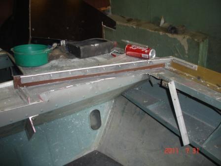

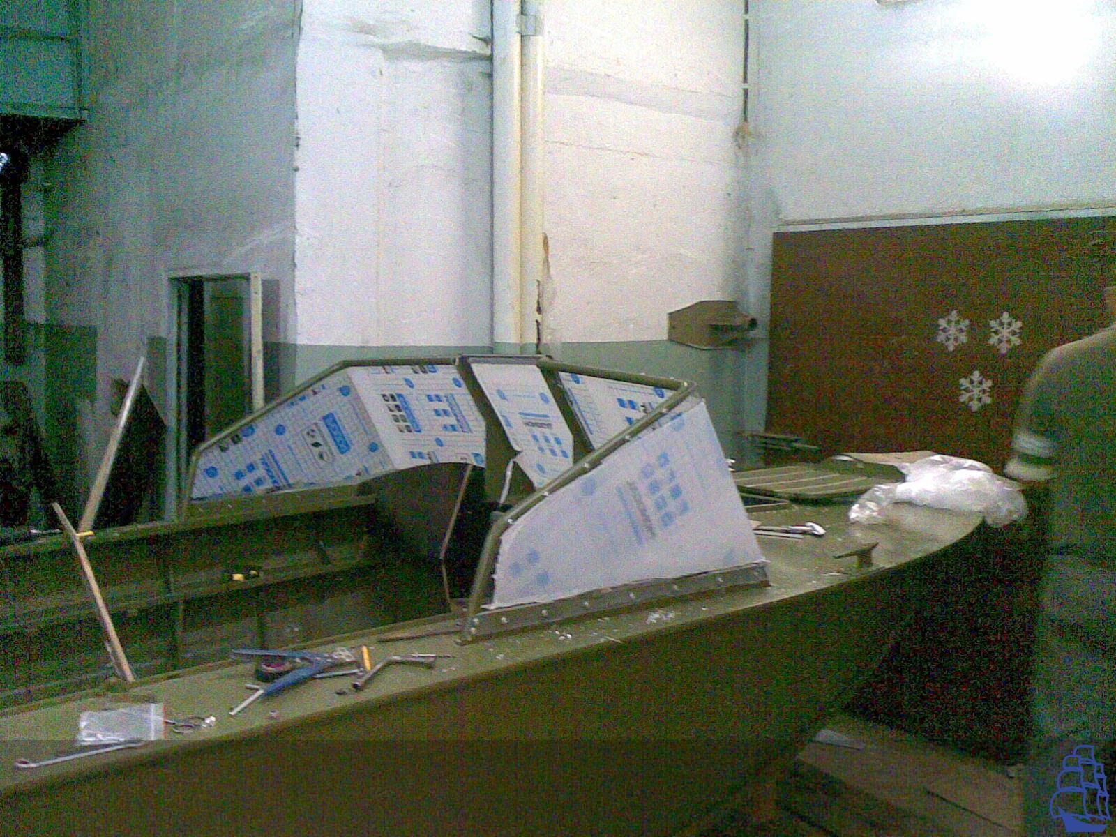

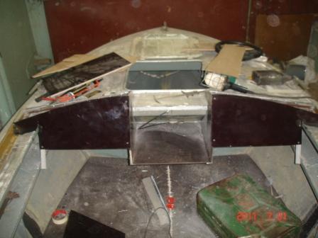

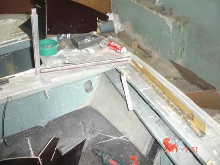

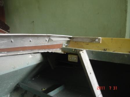

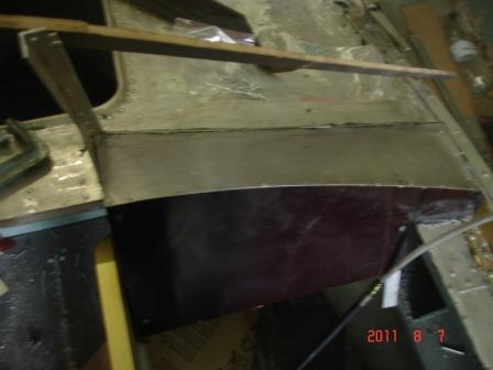

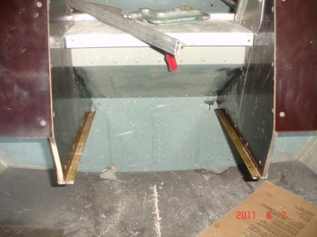

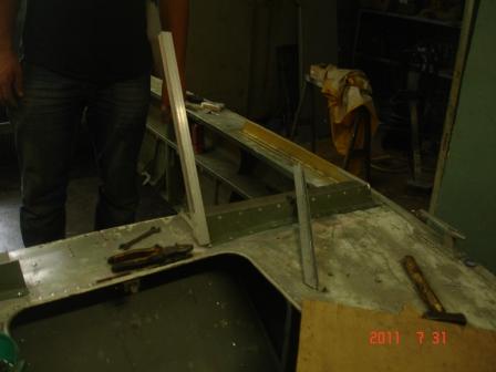

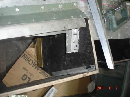

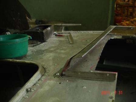

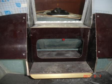

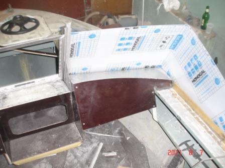

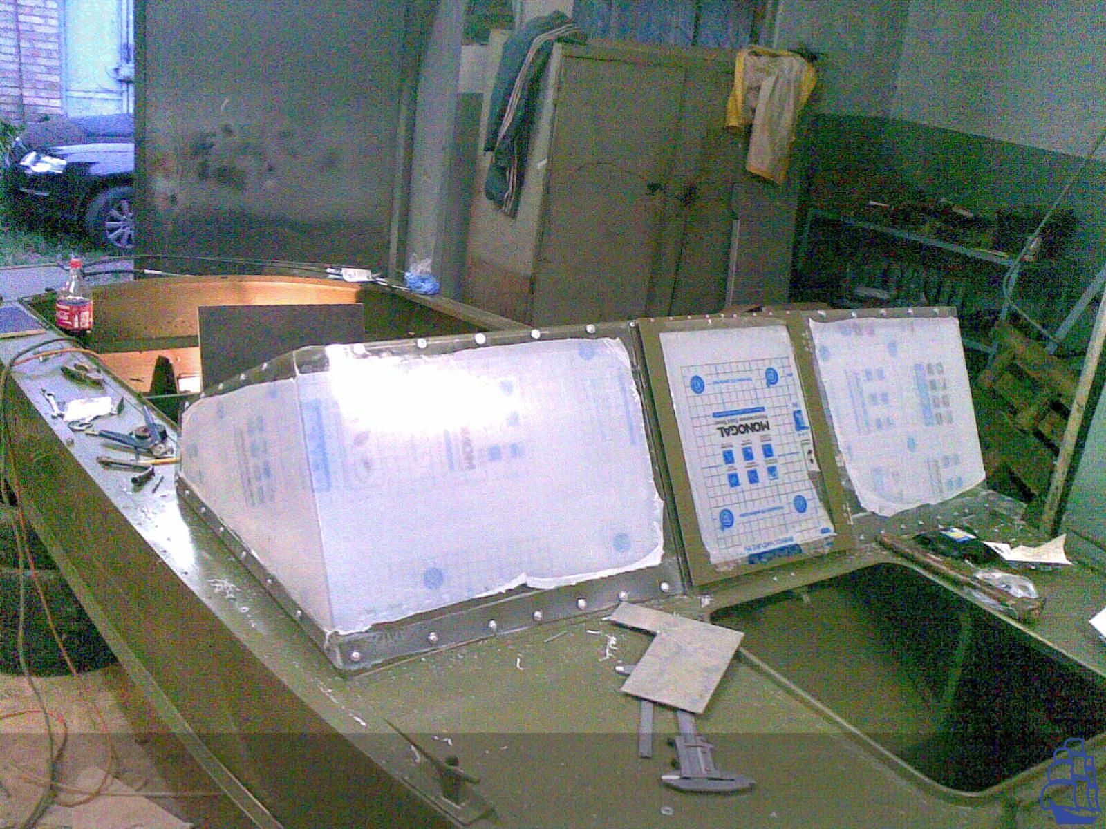

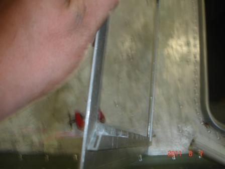

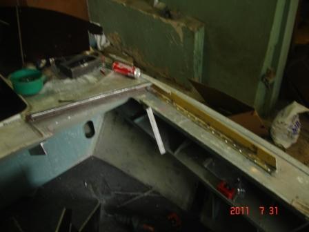

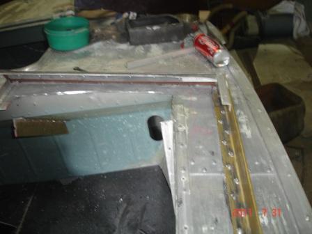

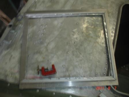

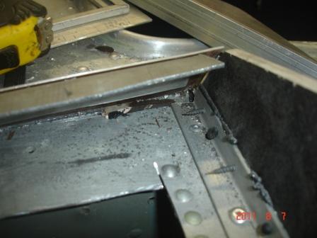

Выкладываю вариант изготовления стекла для прогресс 4 в гаражных условиях с минимумом оборудования. Собрано без использования сварки, только на заклепках. Из необходимого инструмента, кроме дрелей болгарки т.д, необходим доступ к листогибу, (либо самому делать из уголка), и трубогибу. ( тоже в принципе решаемая проблема).
Пока что выкладываю фото, а что непонятно спрашивайте. Качество фото тоже не лучшее но в принципе понять можно.
